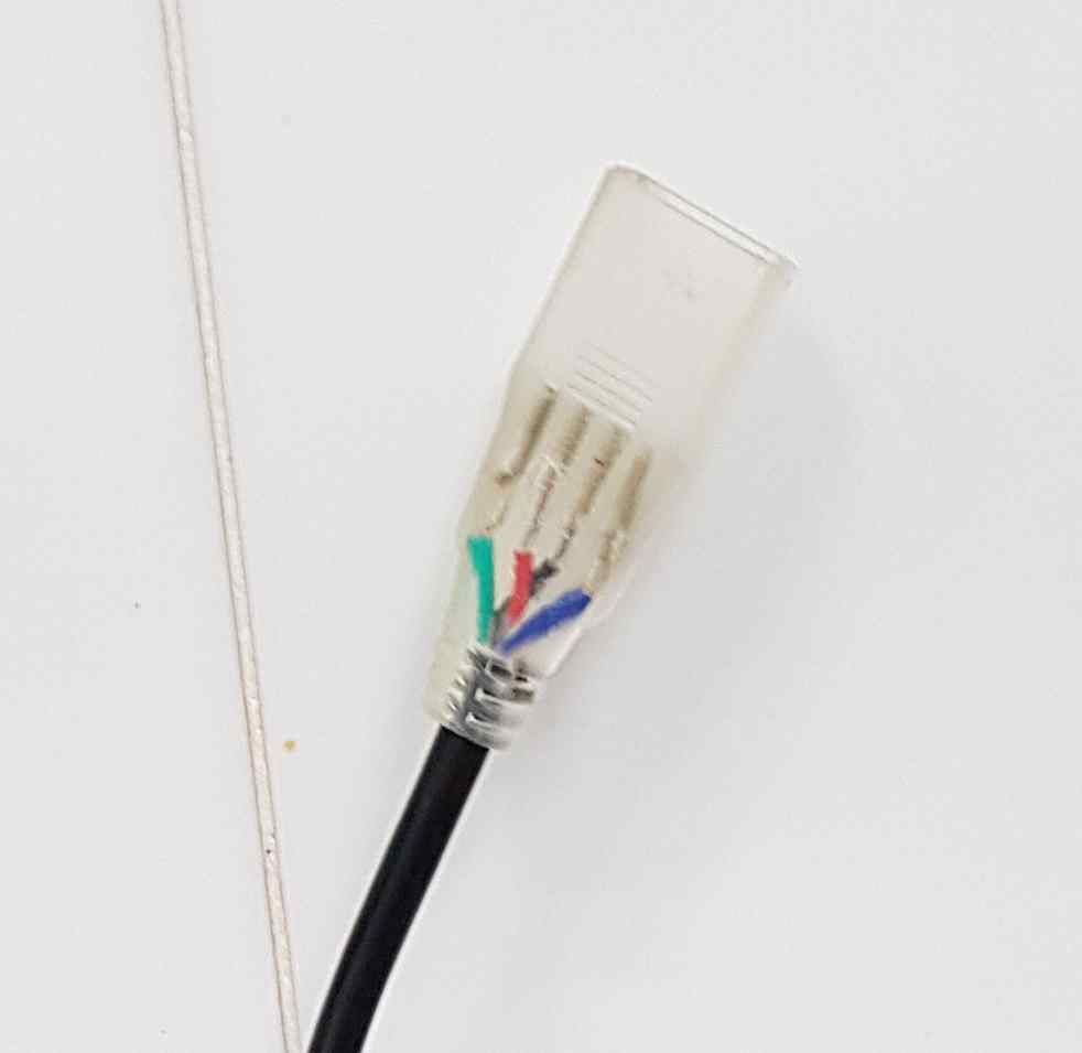

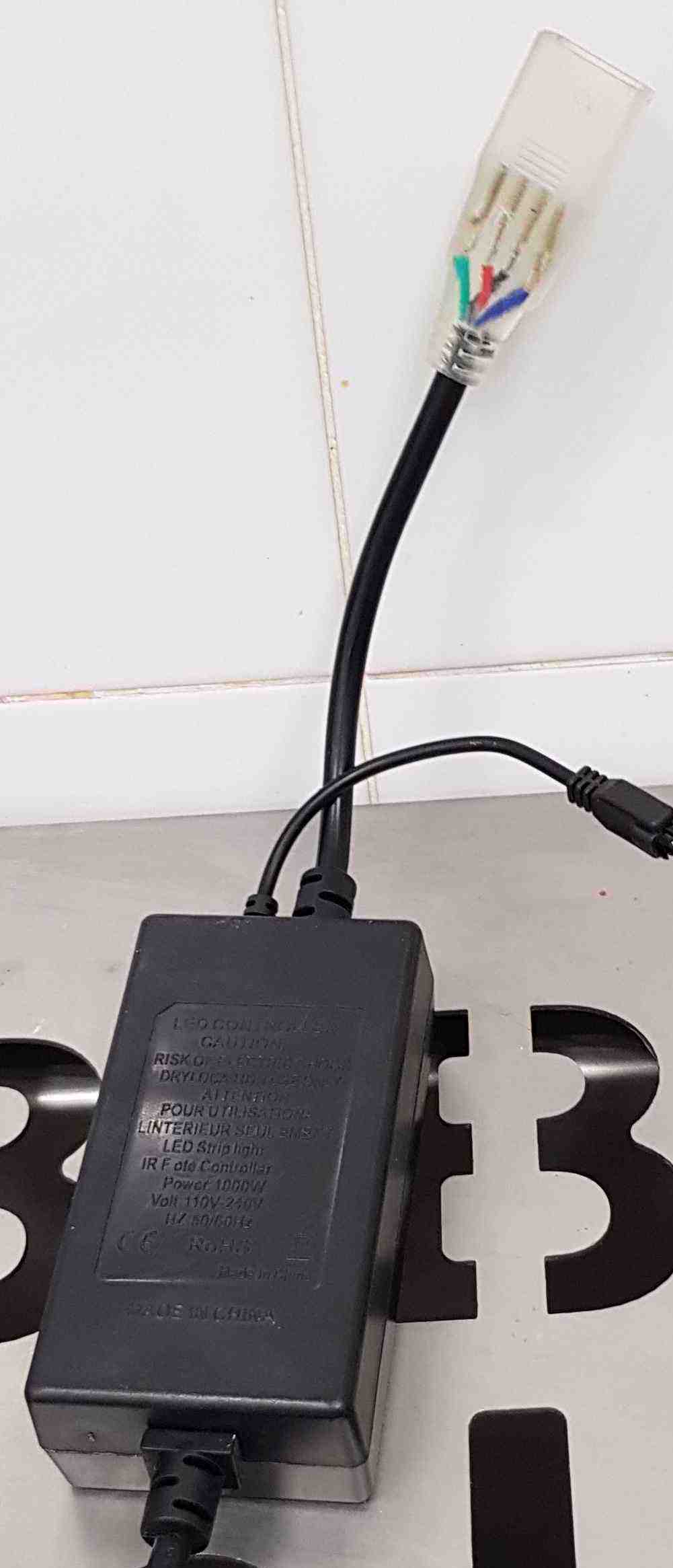

Ecco la foto
- 3.jpg (98.63 KiB) Visto 4340 volte
- 1.jpg (33.27 KiB) Visto 4340 volte

misura prima sul rosso e nero e poi su verde e blu, che tester hai ?
- Messaggi: 9944
Re: Alimentatore striscia led Rgb
L'alimentatore dovrebbe dare tre tensioni diverse, una per ogni colore della striscia, quindi, tenendo un puntale sul filo nero, dovresti trovare tre tensioni una sul filo rosso (Red), una sul filo verde (Green) ed una sul filo blu (Blue).
L'alimentatore permette di regolare intensità luminosa?
Ha la possibilità di regolare il colore della luce della striscia led?

Si tramite telecomando cambia colore e intensita della luce. Quindi ricapitolando il nero e il (comune) rosso, verde, blu, dovrebbero dare tre tensioni diverse, logicamente il tester lo metto su corrente alternata 750V.
- Messaggi: 17838
no le strisce led funzionano a bassa tensione continua

Quindi il nero e negativo e gli altri tre colorati positivi, giusto.
Temo che il nero, da quanto ho avuto modo di vedere da uno schema, ma non ho mai provato, al contrariop degli standard normalmente utilizzati indichi il positivo.
Se hai un tester digitale però non ti devi preoccupare in quanto se inverti i poli non farà altro che segnarti una tensione negativa invece che positiva.
Non ho idea inoltre se questo tipo di alimentatori sono in grado di erogare corrente se non c'è il "carico" (la striscia led in questo caso) collegato.
Dovrai fare qualche prova.
Ma... Per capire meglio, qual'è il problema?
Oltre all'alimentatore, hai il comando che controlla l'accensione e la variazione dei colori della striscia?
Facci sapere
