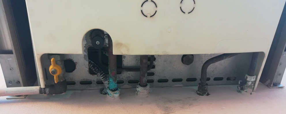

Ho cercato su youtube i tutorial per il montaggio del dosatore di polifosfati a caldaia ma sinceramente non ho trovato niente se non qualche tutorial sul montaggio di anticalcare magnetici (a cui non credo) e defangatori. Io cercavo il montaggio con circuito bypass, in modo tale che se dovessero esserci problemi per sostituzione dei sali possa bypassare il dosatore.
Re: dosatore polifosfati obbligatorio?
kysersose ha scritto:Ho cercato su youtube i tutorial per il montaggio del dosatore di polifosfati a caldaia ma sinceramente non ho trovato niente se non qualche tutorial sul montaggio di anticalcare magnetici (a cui non credo) e defangatori. Io cercavo il montaggio con circuito bypass, in modo tale che se dovessero esserci problemi per sostituzione dei sali possa bypassare il dosatore.
Nel kit di montaggio ti danno un rubinetto che è più che sufficiente per chiudere mentre metti i sali. Per il bypass hai lo spazio per farlo?

inserisco la foto per mostrare la disposizione dei tubi, naturalmente c'è da togliere il coperchio ma lo spazio non è tanto, non so neanche quale sia e comunque se ho ben capito va segato e messo i flessibili per mettere il odsatore se non erro
