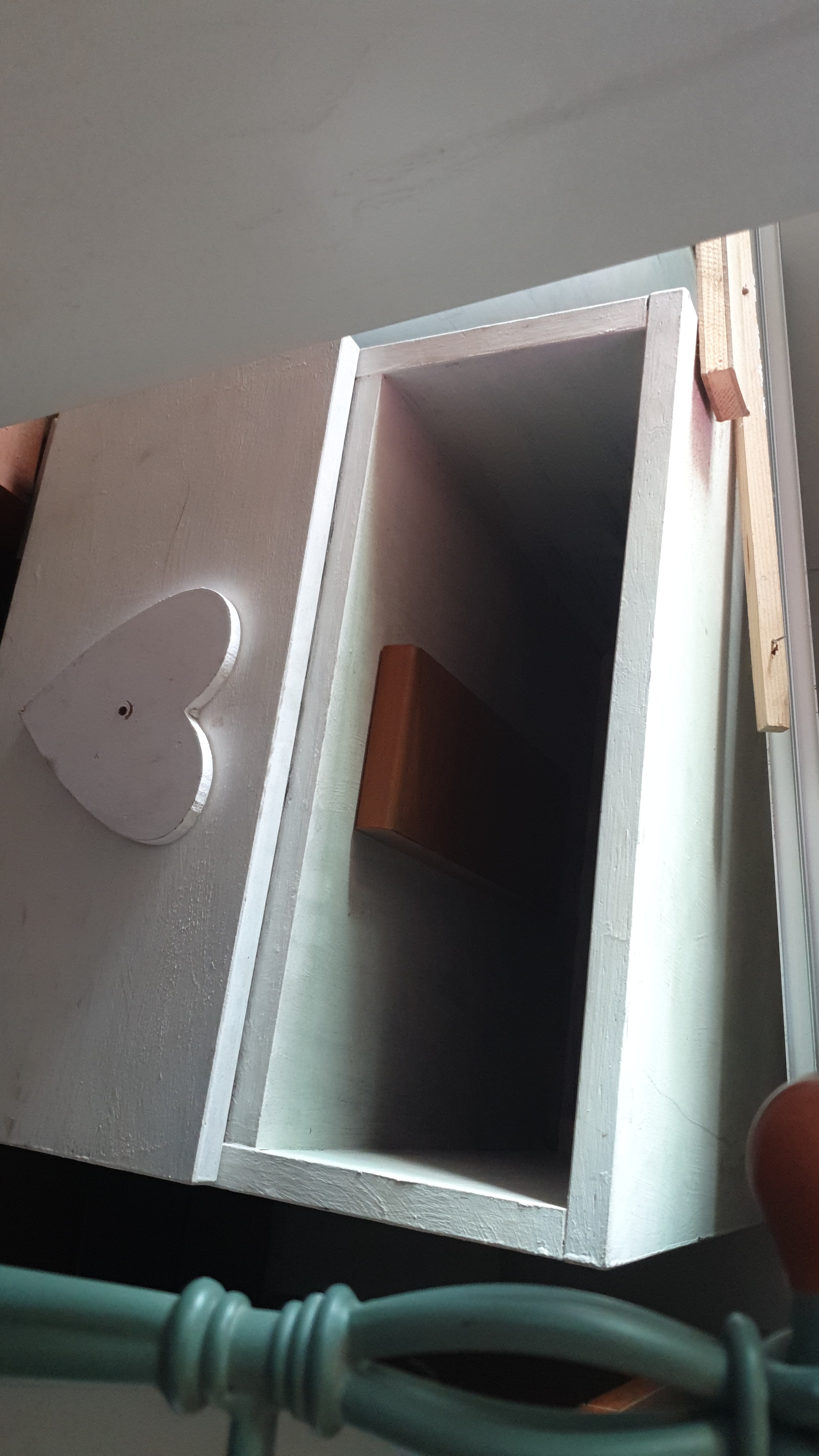

Salve a tutti, è la prima volta che scrivo nel forum spero di aver preso la sezione giusta. Premetto che ho zero esperienza nella materia, ma dovrei fare un regalo e sarei molto contento se riuscissi nel mio intento. Vi spiego la mia situazione, spero possiate aiutarmi.
Io ho due comodini base bianchi (allego foto), dovrei sia pitturarli e sia aggiungere dei dettagli, come ad esempio un piano un po' più largo sulla parte superiore, una cornice al cassetto, e dei piedi non troppo particolari.
Ora partendo da zero esperienza, ma con tanta voglia e pazienza, dove potrei reperire questi materiali?
come attrezzi di cosa avrei bisogno?
Vi ringrazio in anticipo per le risposte.
Comodino base
Piano superiore
Cornice cassetto
Piedi

andiamo per gradi, innanzitutto quale effetto vuoi ottenere ?
dipingerli di bianco opaco semplice oppure stile country - shabby - provenzale ?
di quali attrezzi disponi ? (levigatrice - sega circolare - fresatrice ecc.)
dalle foto mi pare di capire che si tratta di due comodini diversi è così ?
p.s. ho dato una sistemata alle foto, in futuro prova a seguire questa guida

Mi scuso per il caricamento delle immagini.
Lo stile da ottenere dovrebbe essere shabby.
Al momento non dispongo di attrezzi, solo di tempo, pazienza e olio di gomito :D
si, si tratta di due comodini: quello da modificare è quello col cassetto a cuore, le altre foto sono i dettagli da aggiungere diciamo... grazie ancora.

in assenza di attrezzi e per semplificarti le cose l'unico
consiglio che mi sento di darti è quello di andare in un brico
e prendere una tavola di abete e fartela tagliare a misura
che sia due centimetri più grande per ogni lato tranne quello
posteriore, la stessa cosa dicasi per le cornicette da incollare
sui cassetti che dovresti trovare in stecche da 3/4 metri, queste
però vanno tagliate a 45°, infine dai una buona carteggiata a
tutto il comodino e poi gli dai due mani di fondo ed una di
smalto oppure dopo averlo carteggiato direttamente una o due
mani di chalk paint

per quanto riguarda la cornice, la troverò direttamente incisa diciamo come in foto o la troverò piatta e devo lavorarla io? se devo pensarci io, come potrei fare?
per la carteggiatura, quale carta vetrata dovrei prendere?
grazie ancora.
Messaggi: 17228
Re: Restauro comodini
di solito al brico le hanno già sagomate altrimenti le cose si
complicano perché ti servirebbe un banco fresa, per la carta
vetrata se non devi portare il pezzo a legno basta anche una
con grana 150
