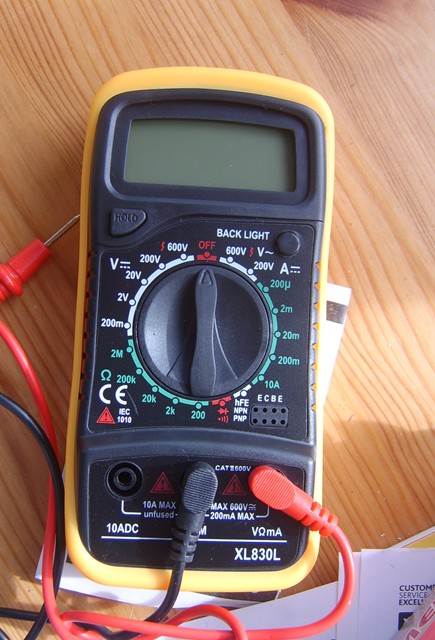

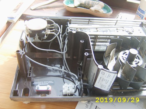

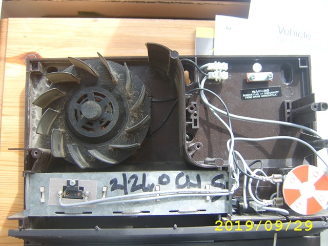

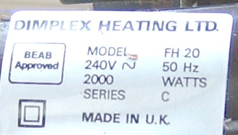

Salve,
data la mia totale ignoranza sul tema farò delle domande che potranno far ridere un esperto.
Ho la stufetta che vedete in foto, c'è un modo per vedere se è in corto con lo strumento che vedete sempre nelle foto?
Se si, come devo predisporre lo strumento?
Dove attaccare il punteruolo con il cavo ROSSO e dove quello NERO ?
Non la attacco alla corrente perché se succede qualche impiccio e devo chiamare un elettricista spendo di più che comprarne 2 Nuove.
Qui in UK sia elettricisti che idraulici sono tutti ricchi !!!
SEGUONO ALTRE 3 FOTO

Re: Stufetta elettrica DIMPLEX è in CORTO oppure NO ?
ma che difetto presenta ?
- Messaggi: 9962
Sono d'accordo con Mariobrossh, è piuttosto difficile che una resistenza vada in corto...
Se ci spieghi il difetto che riscontri magari possiamo aiutarti in modo più mirato senza fare prove inutili
Salve,
quando ho sconnesso i fili da dove era attaccata, pur con l' interruttore ON-OFF nella posizione OFF ha fatto una scintilla.
Ora ho paura ad attaccarla ad una nuova presa perché se attaccandola ad un nuovo interruttore mi provoca qualche danno dovrei chiamare un elettricista per le riparazioni ed il costo sarebbe di MOLTOOOOO superiore di quello che sarebbe il costo per l' acquisto di una nuova stufa.
Pensavo che con il TESTER fosse possibile controllare che qualche cosa sia o non sia in corto per poterla collegare ad un nuovo interruttore senza paura di fare danni.
- Messaggi: 17890
in pratica ci stai dicendo che ti stai fasciando la testa prima ancora di rompertela ?
cosa ti fa pensare che la stufa sia in corto ?
ammesso e non concesso che sia in corto al massimo salterà il salvavita o l'interruttore
magnetermico
comunque se vuoi fare una prova empirica metti lo strumento su Ω 200 e poi
colleghi i puntali ai due capi della spina se segna 000 la stufa è in corto
magnetermico
Potrebbe segnargli 0 Ohm anche se non è in corto: c'è il motore della ventola.mariobrossh ha scritto:
- Messaggi: 9962
Il motore della ventola dovrebbe dare un valore in Ohm sicuramente più alta della resistenza del riscaldamento che approssimativamente dovrebbe misurare intorno ai 20 Ohm

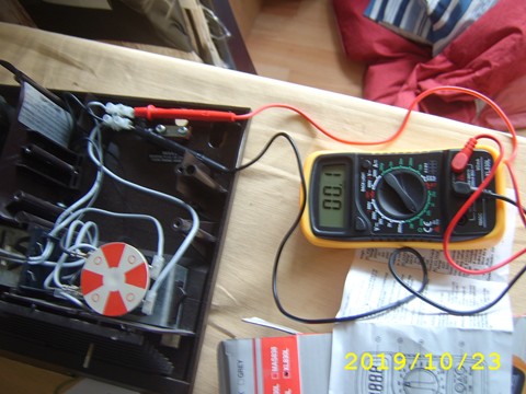

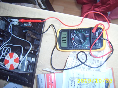

Grazie, fatta prova tester - Vedi foto
- Rimpiccolite - 7.jpg (60.72 KiB) Visto 5236 volte
- Rimpiccolite - 6.jpg (63.81 KiB) Visto 5236 volte

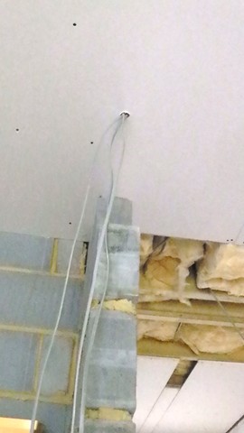

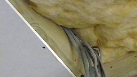

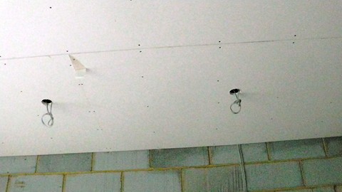

Salve,
capisco le vostre perplessità alle mie domanda.
Le foto che allego sono foto di un impianto elettrico di una villetta in costruzione dal costo di circa 1.300.000 Euro.
Le costruzioni qui in UK sono ridicole, tranne alcune eccezioni e gli impianti elettrici ed idraulici da paura.
Dopo queste foto, potete capire i miei timori?

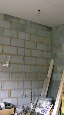

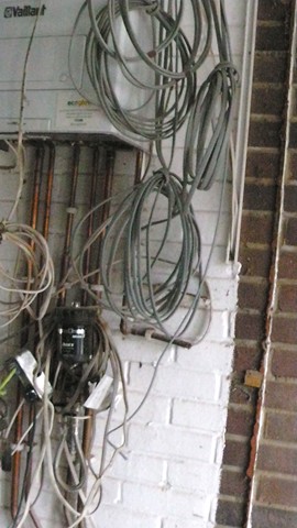

altre foto.
Elettricisti ed idraulici guadagnano più di mia figlia che è una professionista laureta con anni di esperienza.
- Rimpiccolite - 5.jpg (31.9 KiB) Visto 5236 volte
- Rimpiccolite - 4.jpg (31.57 KiB) Visto 5236 volte
Se il tester ti da il valore di 1 Ohm la stufetta sembrerebbe essere davvero in corto.
Ma l'hai utilizzata e ti ha fatto scattare l'interruttore di sicurezza (magnetotermico)?
