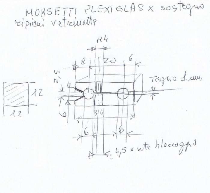

Missione compiuta. Alla fine ho ideato un morsetto in plexiglas che è portante, senza l'aggiunta della bacchetta in metallo. Ho fatto un prototipo e l'ho portato ad una ditta che lavora il plexiglas e hanno detto che me li possono fare al laser, dal foglio di 12mm. Attualmente il morsetto campione è dalla ditta e mi sono dimenticato di fargli una foto, ma intanto vi metto uno schizzo... così tanto per vedere di cosa si tratta:
Morsetto vetrinetta.jpg (96.07 KiB) Visto 1569 volte
Sulla parte frontale abbiamo lo smusso di invito che permetterà l'inserimento a scatto sulla bacchetta verticale della vetrinetta. Poi abbiamo il foro del diametro preciso della bacchetta, poi il foro per eliminare l'invito alla rottura della fine del taglio centrale di 1mm e lateralmente, vicino al foro, un foro con la filettatura per la vite di bloccaggio.
Ho già fatto delle prove esasperando la flessione durante l'inserimento e, in effetti, su un tondino di D.7 il pezzo si è diviso in due sull'asse. Poi ho provato con un tondo di 6.5 e ha retto. Per cui l'esperimento è andato bene e posso procedere con il taglio a laser. Il bello del laser è che la superficie viene lucida anche nel taglio in contornatura. Se non funzionava, avevo già pensato di farli in policarbonato... e quello non era possibile romperlo neanche a volerlo, ma c'era il problema che quel materiale non era adatto al taglio al laser e li avrei dovuti fare tutti a mano.
