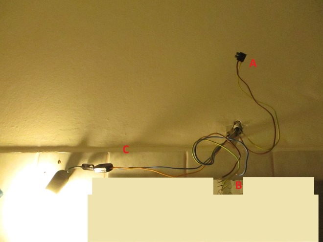

ma escono dal soffitto o direttamente dalla parete, puoi allegare una foto ?
Re: Cosa serve per portare corrente a 2 uscite?
I cavi si trovano sulla parete verticale, sopra lo specchio.
A : Cavo marrone con corrente e cavo di terra funzionante.
B: Marrone, blu e giallo inattivi che conducono alla presa che non c'è nella foto.
C: arancione e blu evidentemente attivi.
Io vorrei collegare i due in A + il giallo del C, con i 3 del B (che conducono alla presa , in foto non c'è) oppure i 2 del C + il giallo di A sempre con i 3 del B. E avere anche un collegamento con la lampadina,

Evidentemente hanno portato in quel punto sia i fili che portano la corrente che quelli che vanno verso la scatola, in questo modo potrai:
1) Avere sullo specchio del bagno una presa e/o una lampada con interruttore già predisposto
2) Mettere sullo specchio una lampada comandata da un interruttore da mettere nella scatola della presa a muro
3) avere la presa a muro come punto luce a cui poter collegare rasoio elettrico (va beh, non per te naturalmente) phon ecc.
Ora, dovresti aiutarci spiegandoci cosa vorresti collegare, se hai già una specchiera, se questa ha una lampada, un interruttore, una presa ecc.

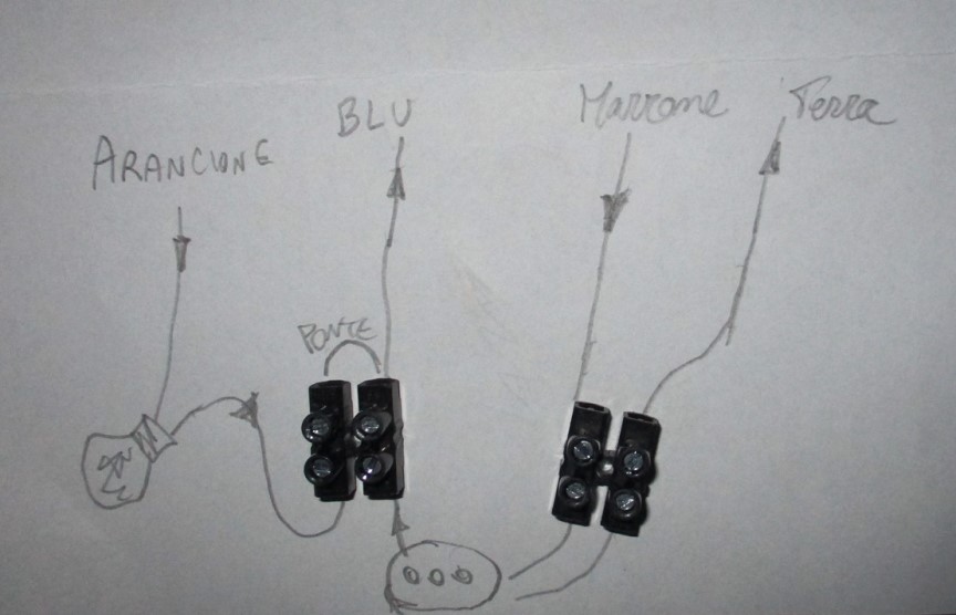

Ho avuto una genialata o una stupidaggine? Creare un ponte in un morsetto solo per il filo blu: che dite, c'è pericolo di un corto circuito oppure di riscaldamento del filo blu, oppure ancora può andare?

La lampadina vorrei accenderla con un interrutore che nel disegno sotto è un ovale grigio ed è già applicato.
La mia pensata è di mettere un morsetto che possa servire al filo blu di poter essere utilizzato sia per la presa che per la lampadina. :idea:
I cavi attivi sono 4 e non 3 come scritto all'inizio.
La presa al muro c'è già.

Dici che i 4 cavi sono tutti attivi, ma se così fosse la presa dovrebbe essere attiva. Quindi, visto che la lampada si accende dall'interruttore, significa che la fase arriva sul giallo e non sul marrone. Se questo è vero devi lasciar perdere il marrone e al suo posto metterci il giallo. Quindi usi un morsetto sull'arrivo del giallo, da cui esci da una parte il filo che andrà all'interruttore e poi alla lampada e dall'altra andrà alla fase della presa. E il neutro, azzurro, lo mandi direttamente alla lampada e alla presa, sempre tramite un morsetto. La fase non può andare direttamente alla lampada, mentre il neutro si... solo per un discorso di sicurezza. Metti che (a interruttore spento) sviti la lampada e tocchi la filettatura esterna, oppure ti va di metterci un dito dentro: se c'è la fase diretta prendi la scossa, mentre se ci va diretto il neutro non succede niente. Per il discorso del marrone che va alla presa ma non arriva corrente, l'unica spiegazione è che quella presa in origine era comandata da un interruttore... non c'è un interruttore a parete da qualche parte? Se fosse così, allora basta ponticellarlo sei a posto. Resta salvo il discorso di mandare all'interruttore volante la fase e non il neutro.
C'è qualcosa che non quadra. Sembrerebbe che il marrone sia comandato da qualche interruttore. Possibile che originariamente andasse alla lampadina?
Il marrone ha corrente sempre, l'arancione (che va alla :idea: ) dipende da un interruttore posto sul muro all'esterno del bagno. Ho controllato con un cercafase. : Builder :

Quindi se sul marrone c'è corrente e anche il neutro arriva, la presa deve funzionare. Per cui ora basta che tu metta l'interruttore solo sul giallo, mandi direttamente il neutro alla lampada e alla presa, e sei a posto. L'interruttore fuori dal bagno a questo punto non ha più ragion d'essere e lo puoi eliminare/ponticellare. Altrimenti, se vuoi continuare ad usare anche quello, allora ti servono due deviatori.
giovanni ha scritto: ..., mandi direttamente il neutro alla lampada e alla presa, e sei a posto. L'interruttore fuori dal bagno a questo punto non ha più ragion d'essere e lo puoi eliminare/ponticellare. Altrimenti, se vuoi continuare ad usare anche quello, allora ti servono due deviatori.
Appunto, con che cosa mando il neutro a tutti e due, lampada e presa? Un morsetto come in figura da "Paint" va bene?
