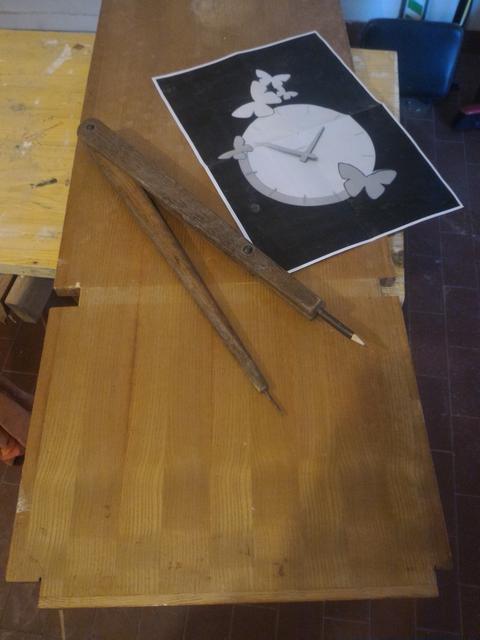

Nr 1

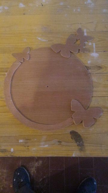

Ho recuperato il meccanismo di un vecchio orologio non più utilizzato ma funzionante e un piano tamburato fatto con del compensato.
Ho tagliato il piano con il seghetto alternativo ottenendo così due cerchi uguali di cui uno l’ho utilizzato come base dell’orologio e dall’altro ho recuperato la mezza curva larga 1,5 cm, mentre per fare le farfalle ho utilizzato il seghetto da traforo.

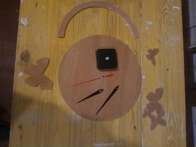

Nr 2
Una piccola presentazione dell’orologio

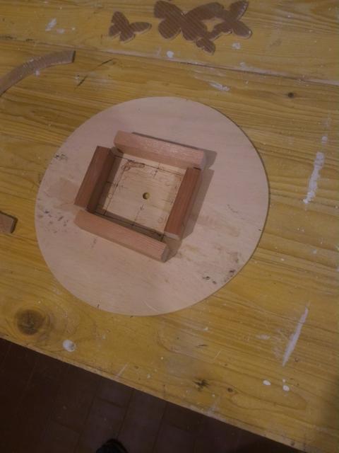

Nr 3
Con 4 listelli 2x2 ho fatto il telaio dove verrà di seguito inserito il meccanismo dell’orologio.

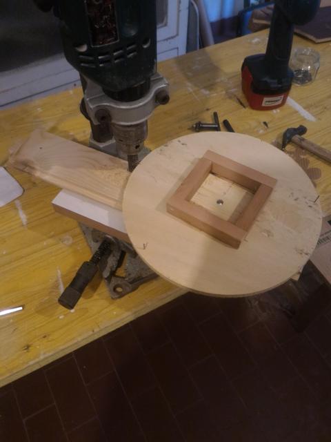

Nr 4
Questo è un sistema che mi è venuto in mente per poter avere un cerchio il più possibile perfetto

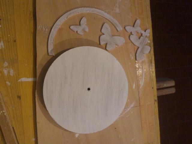

Ho dato due mani di smalto all’acqua bianco alla base e dopo 24 ore dall’ultima mano ho dato una leggere carteggiatina per avere un effetto “invecchiato”

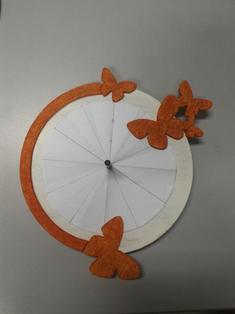

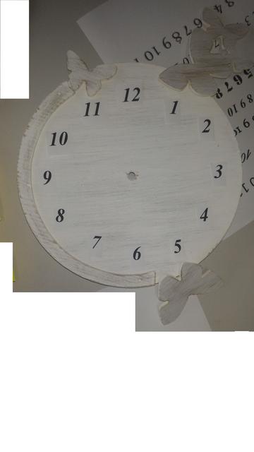

Adesso un’altra piccola presentazione con dei numeri stampati su un foglio.
Nr 7
Ho colorato la mezza curva e le farfalle con della pittura acrilica. rosso tendente all’arancione.

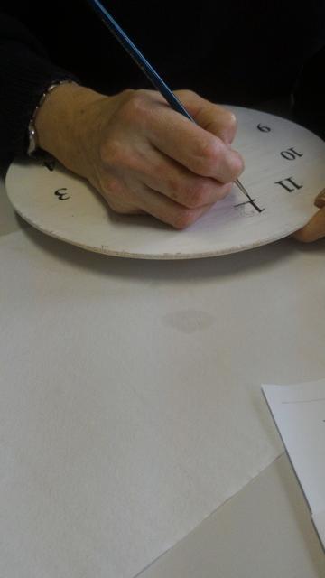

Nr 8
Disegnato i numeri sempre con pittura acrilica color nero.

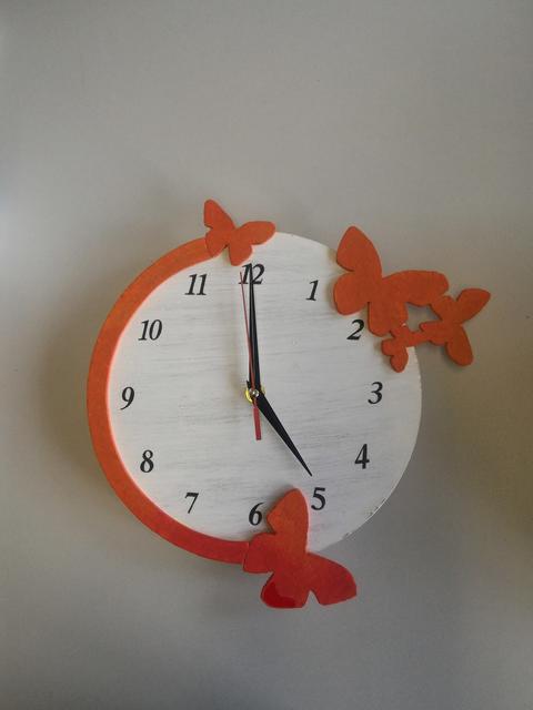

Ed ecco il risultato finale
Nr 10
Diciamo che le rifiniture non sono il massimo.
