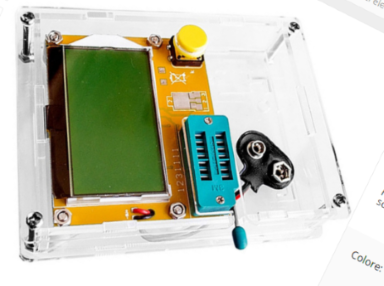

Sul circuito si notano 3 transistor e diversi diodi; se per soddisfazione vuoi tentare una riparazione ti devi fare da una parte e controllare uno ad uno tutti i componenti. Però ti servirebbe uno strumento come questo:
Base plexiglas apparecchio prova transistor e cond..png (115.87 KiB) Visto 12736 volte
L'apparecchio è di una banalità disarmante, ci provi di tutto dalle resistenze, ai condensatori, ai diodi e anche altro. Io ci ho riparato in televisore LCD dato per spacciato: non funzionava l'alimentatore e poi scoprii che dipendeva semplicemente da uno stupido diodo da 2€. :)
