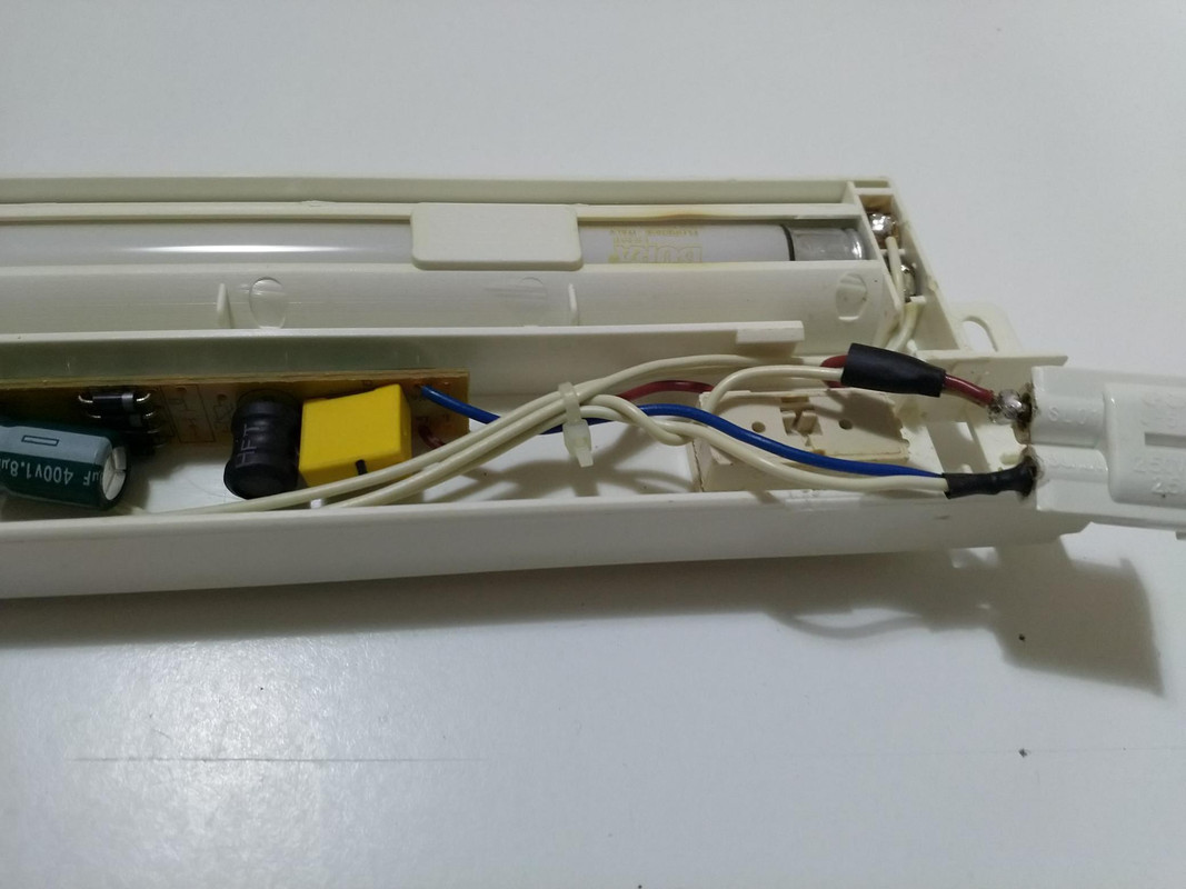

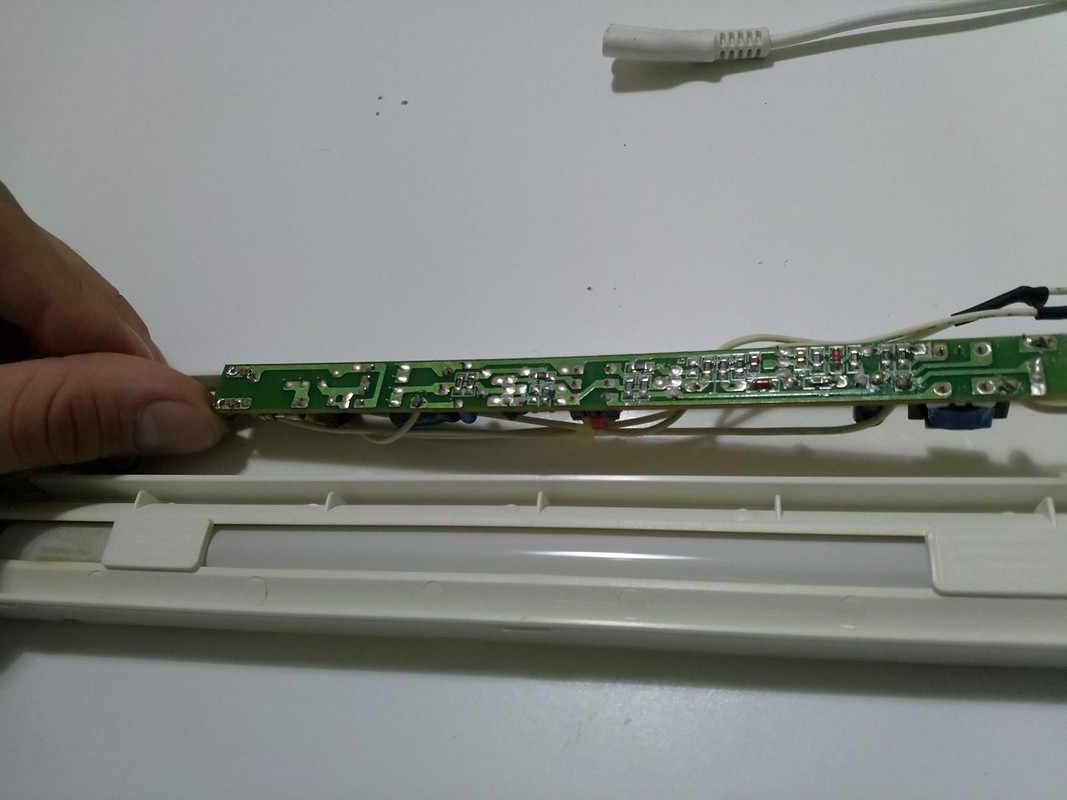

ho questa lampada a neon che fà una cosa strana,praticamente si accende per 2 secondi e poi si spegne.Poi non si riacccende più e solo l'indomani si riaccende e si spegne dopo 2 secondi e cosi via.Ho provato a fare quella saldatura(brutta)sul connettore del cavo di alimentazione che era molto lento al punto da staccarsi,ma sempre lo stessa cosa fà il neon.Il neon l'ho cambiato ed è nuovo.Che può essere?

a questo punto potrebbe essere qualche componente elettronico
sulla scheda tipo quei condensatori elettrolitici,

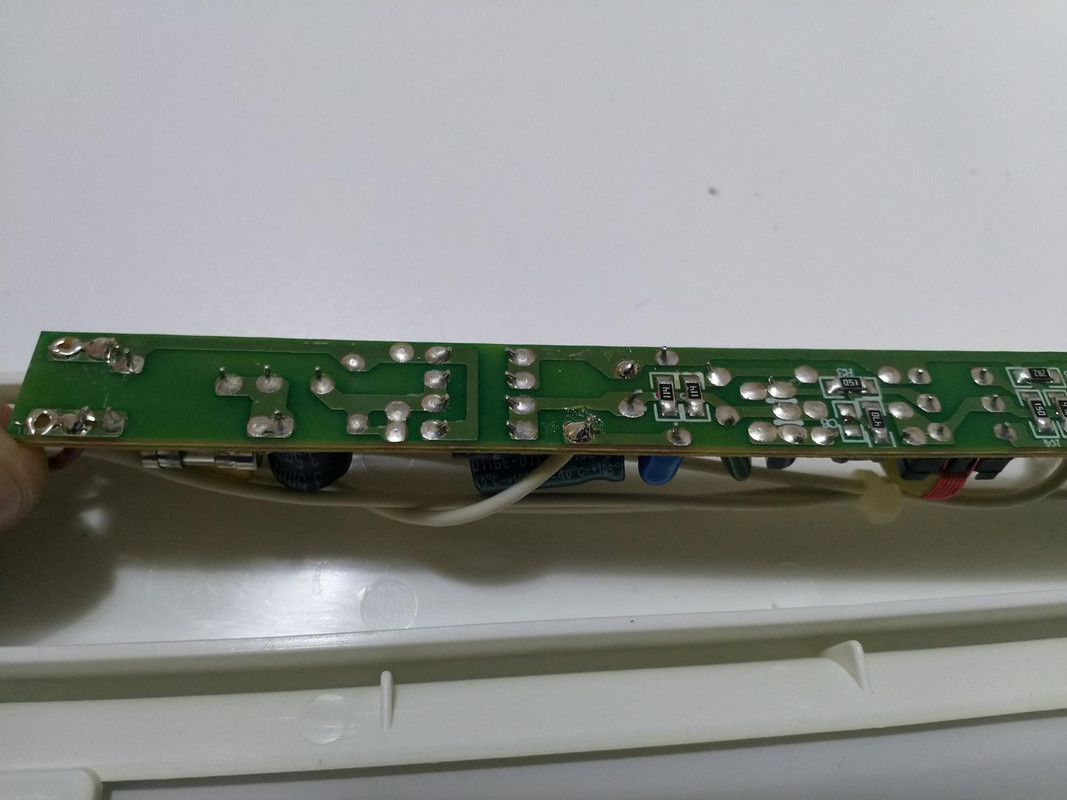

p.s. hai controllato le saldature lato piste sulla scheda ?

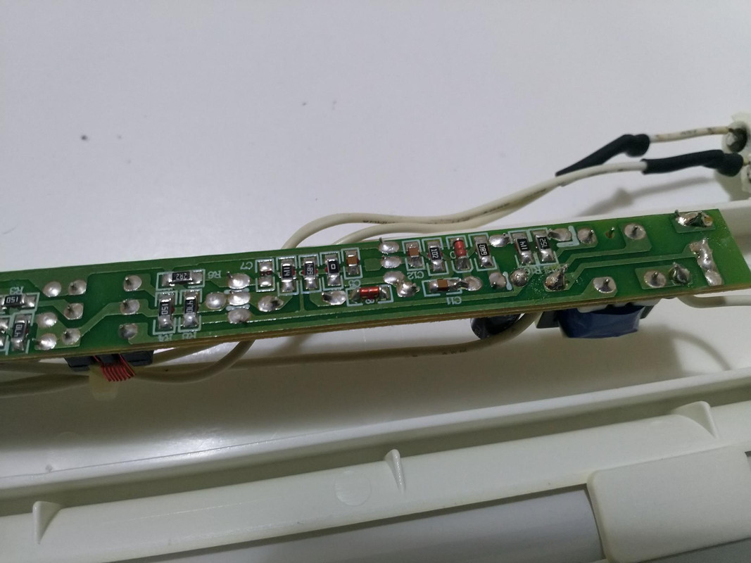

Non noto parti dissaldate,bruciature o gonfiaggi di componenti:
Messaggi: 17838
Re: Neon non funziona?

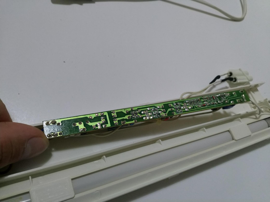

così in foto le saldature sembrerebbero buone, gli elettrolitici li hai controllati
se per caso sono gonfi ?
non mi sembrano gonfi,avevo messo anche le foto per farteli vedere :roll:

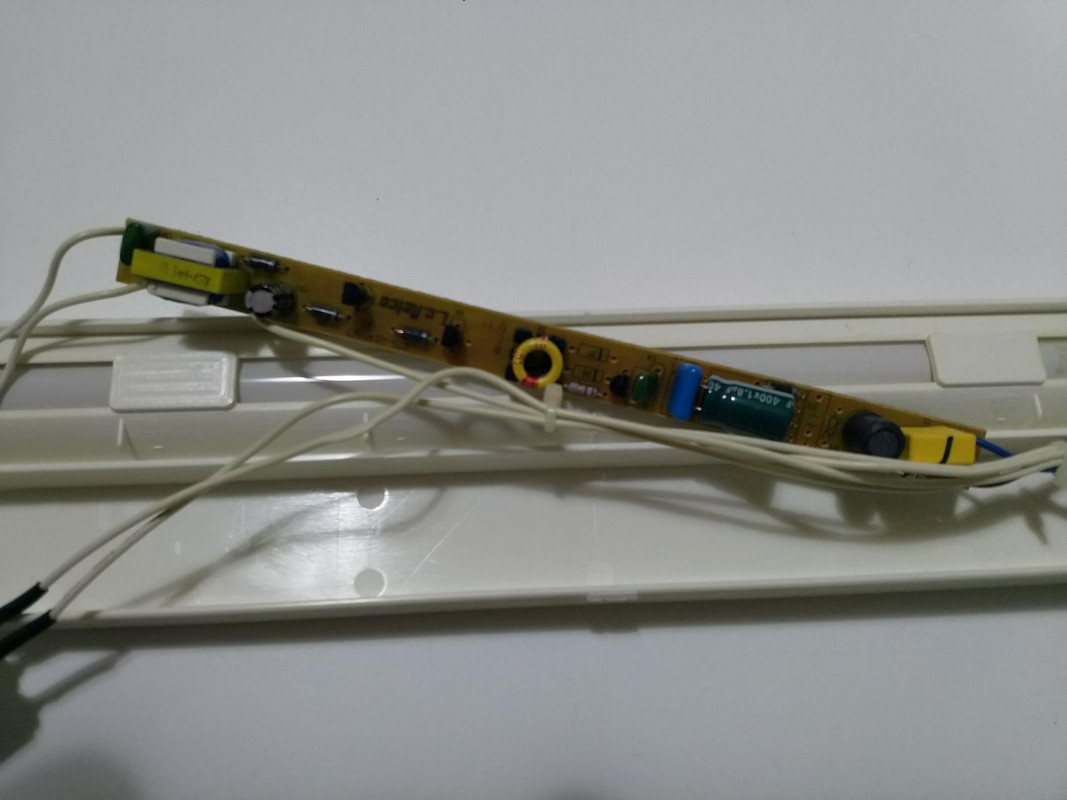

Ciao, il condensatore da 400V mi sembra un po' gonfio dalla foto.
se guardi la foto n°3 ,no sembra gonfio.Dal vivo,non vedo un rigonfiamento o cupoletta sulla testa :roll:

I condensatori vanno smontati dal circuito e vanno misurati con un capacimetro , in assenza del quale vanno sostituiti , senza perdere tempo , non devono essere per forza gonfi per essere andati .
quindi pensi che possano essere i condensatori?sono solo i due cilindrici quello verde da 400v e 1.8uF e quello nero da 50v e 47uF,esatto?perchè,quello giallo rettangolare è un condensatore anche? :roll:

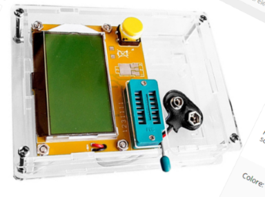

Sul circuito si notano 3 transistor e diversi diodi; se per soddisfazione vuoi tentare una riparazione ti devi fare da una parte e controllare uno ad uno tutti i componenti. Però ti servirebbe uno strumento come questo:
Base plexiglas apparecchio prova transistor e cond..png (115.87 KiB) Visto 12716 volte
L'apparecchio è di una banalità disarmante, ci provi di tutto dalle resistenze, ai condensatori, ai diodi e anche altro. Io ci ho riparato in televisore LCD dato per spacciato: non funzionava l'alimentatore e poi scoprii che dipendeva semplicemente da uno stupido diodo da 2€. :)
