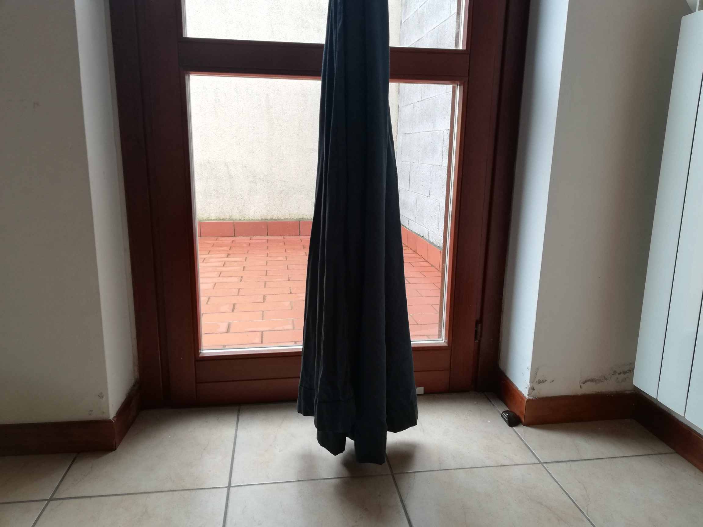

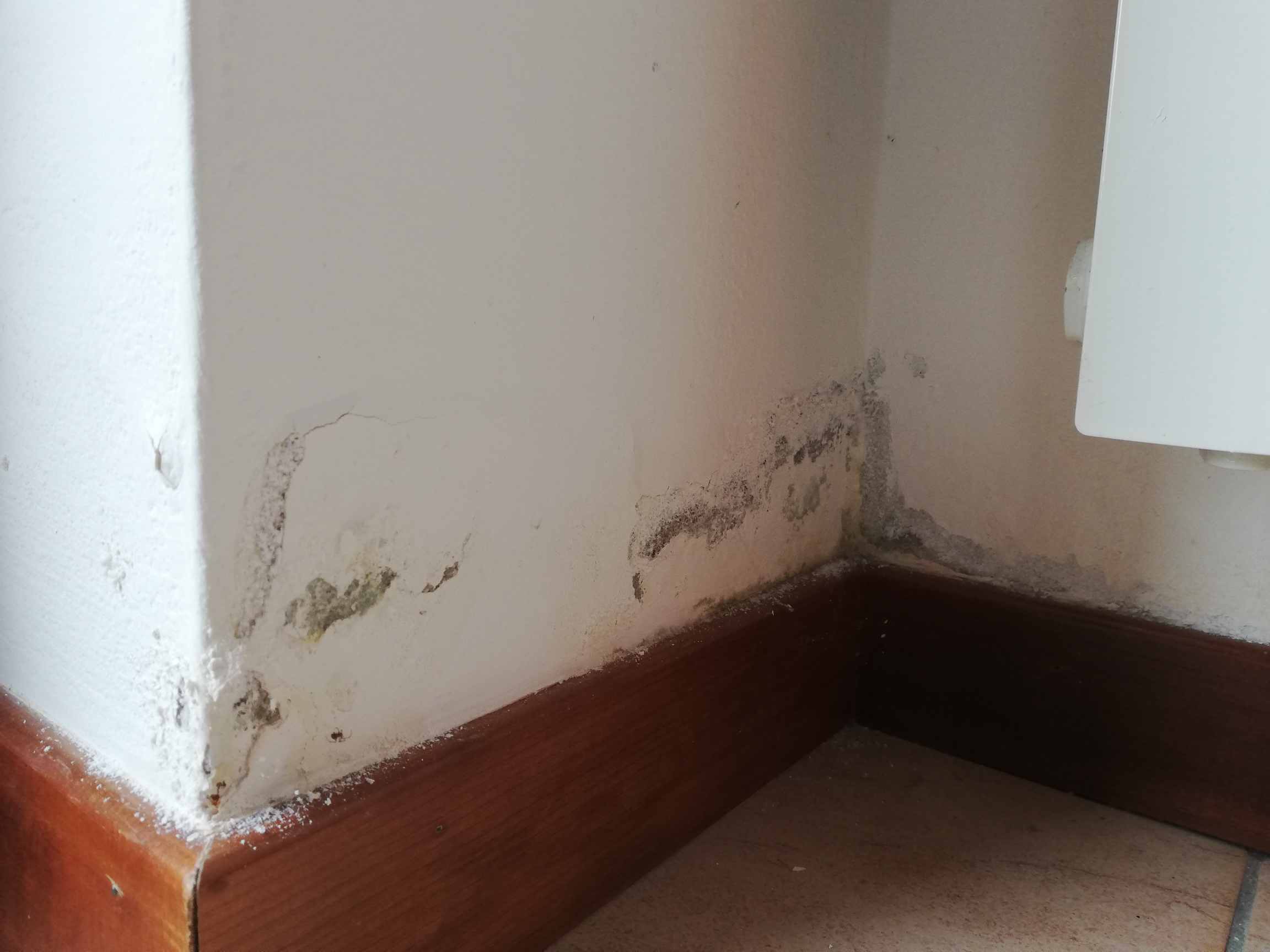

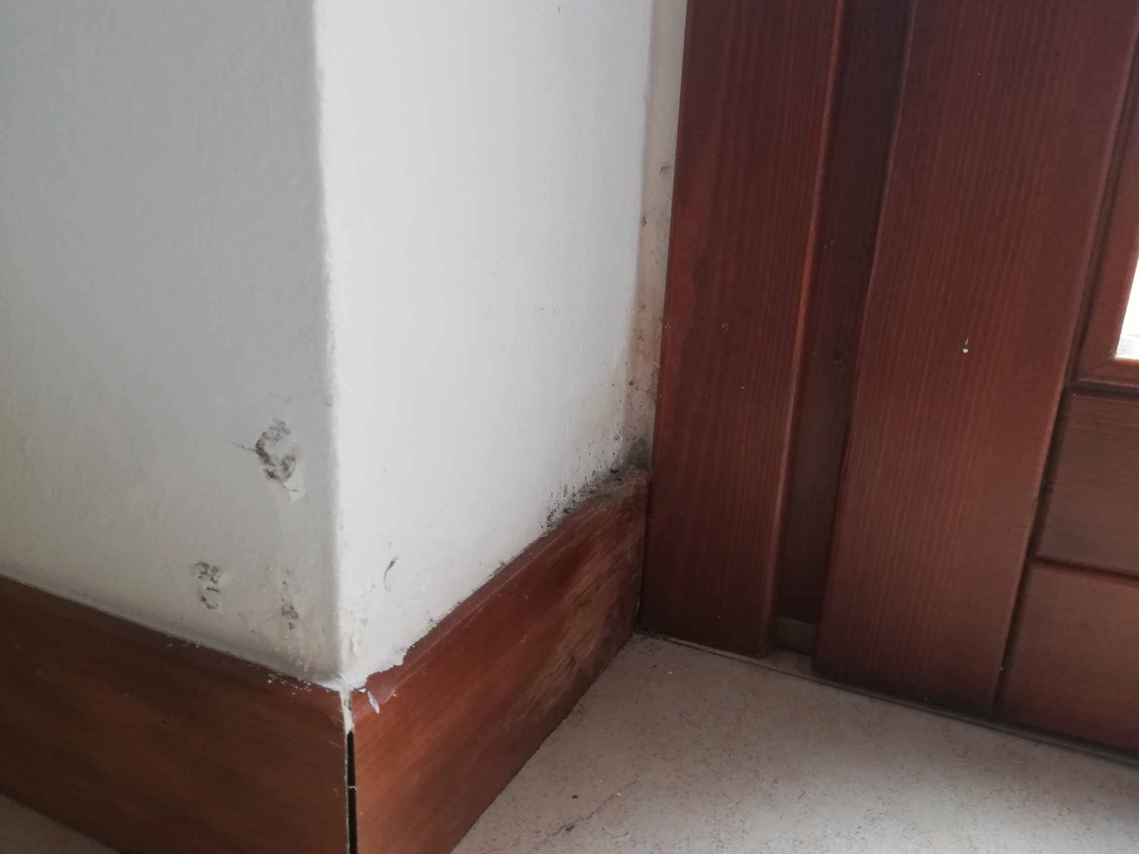

Ciao a tutti,
Nella parte inferiore di due pareti della camera da letto che confinano con una finestra che da su un terrazino si sta staccando l'intonaco. Temo che sulla parete dove si trova anche il calorifero si stia formando della muffa.
Avete consigli su come poter intervenire? Grazie!

se il fenomeno è isolato a quel punto soltanto, per prima cosa controlla dall'esterno tutti i possibili punti di infiltrazione di acqua piovana (o se può esserci umidità di risalita)
altrimenti anche se sistemi da dentro, tempo 1 mese sei di nuovo in quella situazione
