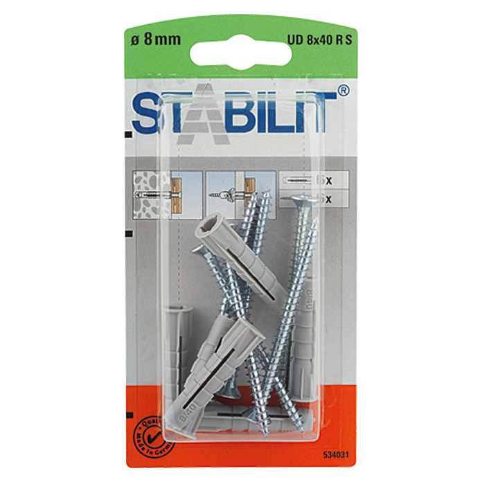

Tasselli come la foto ma viti a L. Sigla UD 8x40 WH

Dove sarebbero le viti al L? Poi, se il mattone è forato, i ganci a L normali non vanno berne... perché, come vedi nella parte centrale della foto relativa ai mattoni forati, la vite deve per forza andare a stringere a battuta. Solo così il tassello si "accartoccia" dietro al mattone, come vedi sempre nella tua foto al centro.

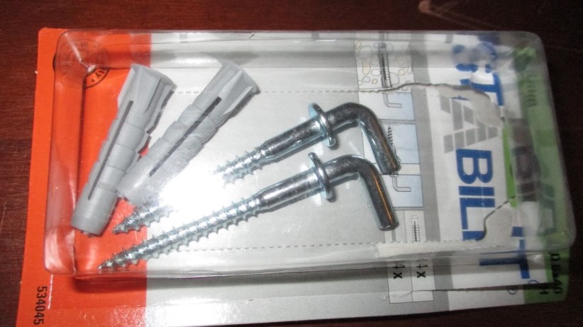

Insomma mi avete costretto a fare una foto
ecco qui quelli che ho usato

Re: Quali tasselli e viti per sostenere mobiletto di 20 kg?
Ok, grazie della foto, ora è tutto chiaro e quei ganci li vanno bene. Però, per il mattone forato non basta andare a battuta ma devi stringere ancora, per far si che il tassello si ancori bene nell'intercapedine dietro al mattone.
