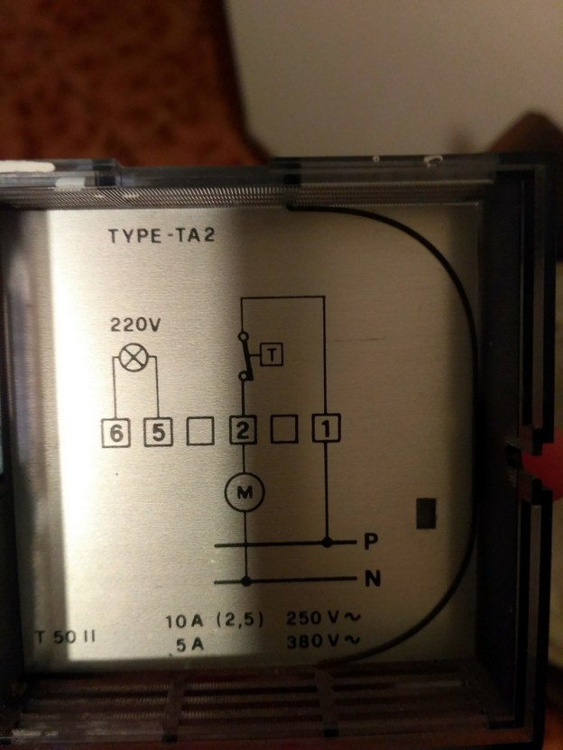

Vorrei sostituire un vecchio termostato a rotella di cui allego la foto e lo schema elettrico con un nuovo termostato smart WiFi, che non ho ancora acquistato in attesa dei vostri suggerimenti. La caldaia è una vecchissima caldaia a gasolio Riello. Mi piace cimentarmi col fai da te ma non ho grandi conoscenze elettriche, per cui aspetto un vostro consiglio prima di fare disastri.
Dal muro arrivano 4 fili. Il giallo, attaccato sull'1 dovrebbe essere la fase e il blu, attaccato sul 2, il neutro. Il marrone è attaccato al 6 e il nero al 5.
Il giallo e il blu alimentano il termostato e il marrone e il nero indicano alla caldaia quando partire (accendendo fra l'altro il LED)? Oppure gli stessi giallo e blu fanno tutto il lavoro, chiudendo il circuito e azionando la caldaia e gli altri due accendono solo il LED?
I termostati che ho trovato su internet hanno diversi amperaggi (3, 5 , 16) e diversi schemi elettrici, (alcuni includono un carico, altri no, altri un interruttore NC/NO/C...). L'amperaggio riportato sul coperchio del vecchio termostato dice 10 A a 250 V, per cui ho bisogno di un termostato che supporti almeno 10 (quindi quello da 16)? Con carico o senza?
Se può servire a qualcosa, ho misurato la corrente fra i vari fili con un tester e ho riportato questi valori:
DA SPENTO (temperatura al minimo):
Giallo-blu: 230 V
Marrone-nero: 0 V
Marrone-blu: 230 V
Nero-blu: 130 V
DA ACCESO
Giallo-blu: 0 V
Marrone-nero: 12 V
Marrone-blu: 230 V
Marrone-giallo: 230 V
Nero-blu: 130 V
Nero-giallo: 130 V
Grazie per l'aiuto!

Dallo schema della tua foto i collegamenti sono:
1) Linea di fase
2) Fase della caldaia
5 e 6 alimentazione luce spia
Questo tipo di termostato non ha bisogno di essere alimentato; però così mi sfugge dove sia il neutro (sicuramente uno tra il 5 ed il 6).
