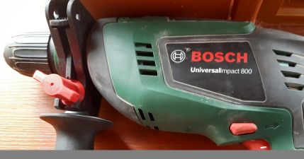

Ho un trapano Bosch UniversalImpact 800 con il mandrino rapido SDS io mi ci trovo male vorrei sostituirlo con un mandrino a chiave è possibile e come. Non vorrei fare danni visto che è ancora in garanzia. Ciao

Esistono gli adattatori,
così non invalidi la garanzia

Scusa come dovrei inserirlo su questo trapano. Grazie

il trapano sembra che abbia un mandrino a chiusura rapida (senza chave)
Se il trapano è provvisto di alloggiamento SDS, inserisci
Il gambo dell'adattatore col profilo SDS nell'alloggiamento del trapano,
il lato opposto, avviti il mandrino che vuoi, così non alteri nulla
Se ha il mandrino a chiusura rapida e lo vuoi sostituire con quello a chiave,
devi aprire tutto il mandrino, rimuovere la vite centrale all'interno (è sinistra),
blocchi nel mandrino una chiave a brugola da 8 o 10mm col martello batii
sulla chiave con un colpo deciso ed il mandrino si svita (il filetto è destro)
Se alll'interno del mandrino, non c'è la vite, ha l'attacco conoico (ma mi sembra improbabile)

Chiedo scusa forse ho travisato il significato SDS, diciamo che ho un mandrino classico a chiusura rapida, aperto tutto il mandrino al centro non è presente nessuna vite. Ciao

quindi hai un mandrino normale autobloccante e ti ci trovi male
e vuoi passare ad uno con la chiave giusto ? sinceramente non ne
capisco l'utilità, avendolo sul trapano a colonna ogni volta perdo
al chiave :(
Re: Sostituire il mandrino autoserrande SDS
Se non c'è la vite, ha l'accoppiamento conico, ti conviene
lasiare quello in quanto è piuttosto difficoltoso rimuoverlo
e rischi di rovinarlo
