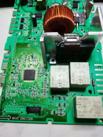

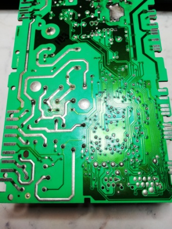

Posta una foto della scheda lato componenti e vedi se trovi piste o componenti saltati

Ecco la scheda

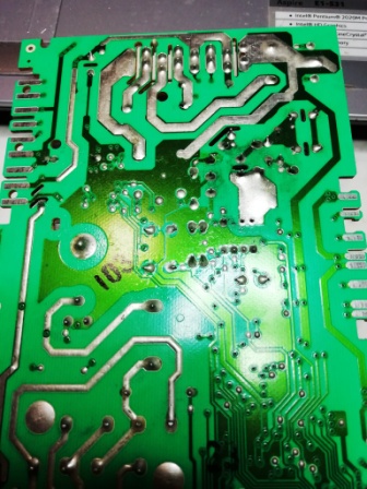

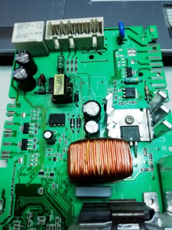

La scheda dai componenti

Non è una certezza , ma in genere se arriva la 220 V sui capi della scheda , andrebbe verificata l'efficienza della resistenza che si vede in verticale , in foto , sotto ai connettori bianchi ,
Poi tutti i condensatori elettrolitici a sinistra , sempre sulla stessa foto e per ultimo si sostituisce il cip a 7 piedini , di cui non si vede la sigla , vista la qualità delle immagini ,
Se le resistenza è interrotta , insieme a questa , se non è interrotta , solo il cip .
Se non se addentrato in elettronica la potresti portare a qualche tecnico tv
