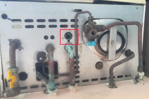

Buonasera a tutti. Da qualche settimana mi sono accorto che la pressione in caldaia cala abbastanza velocemente nel giro di pochi giorni dal momento in cui la ristabilizzo. Pensavo ad una perdita da un radiatore o al fatto che, stando molto acceso in questo periodo per le temperature rigide, trafilasse giorno per giorno dai giunti, ma mi sono accorto che gocciola dal sotto e ho provveduto a smontare il pannellino per vedere meglio. Dalla foto si vede cerchiato da dove gocciola, ancora non ho chiamato nessun tecnico, basta ristabilire la pressione ogni 3/4 giorni e tutto va bene. La caldaia ha circa 16 anni quindi a seconda del danno farei quasi un pensierino a cambiarla per metterla a condensazione con valvole termostatiche e beneficiare della detrazione del 50% (magari trovando chi già accetta la cessione immediata del credito di imposta). Una precisazione, questa estate per la manutenzione annuale ho cabiato ditta e quella nuova ci ha messo quasi 2 h a fare quello che quella prima ci metteva 30min. Ha smontato tutto e effettivamente ha trovato molto calcare nel boiler, ma non vorrei che avesse rimontato qualcosa male. Avete idea di cosa si tratti , grazie anticipatamente.

Non c'è nessuna scritta intorno a quel tubo che gocciola? Puoi mettere marca, modello e data di costruzione?

La caldaia è una immergas mini zeus con boiler, è stata presa nel 2003 o 2004 ma l'anno di costruzione adesso mi sfugge,guardando il libretto di manutenzione dovrebbe esserci scritto, se è necessario lo cerco. Visto che sono andato a cercare il modello ho cercato su internet anche la scheda tecnica che si trova a questa pagina https://www.schede-tecniche.it/schede-t ... S-MINI.pdf. IL link lo ho trovato su un altro sito dove di schede tecniche di caldaie mini zeus ce ne erano tre (https://www.schede-tecniche.it/schede-t ... ergas.html) a me sembrano uguali!! Comunque a pag 22/30 c'è lo schema del sotto della caldaia, ma con rivestimento plastico, mentre la foto l'ho fatta dopo averlo rimosso.Sembrerebbe avere a che fare con il boiler ma, da profano in materia, penserei che anche se si perdesse acqua dal boiler la pressione dell'impianto non diminuirebbe : Wink : . che ne pensate?
uindi dubito molto che
Quel tubetto dovrebbe convogliare sia lo scarico di sicurezza del boiler che la valvola di sicurezza del riscaldamento. Quindi, visto che (come hai giustamente osservato tu stesso) una perdita dal boiler non dovrebbe abbassare la pressione del riscaldamento, si può al 99% dedurre che le gocce vengono dalla valvola di sicurezza del riscaldamento. Tale valvola dovrebbe aprirsi a 3bar e, quindi, se gocciola a pressioni inferiori, significa che non tiene più e va cambiata. : Wink :

Grazie. Penso proprio tu abbia ragione. Escludendo il fai da te che non mi sembra percorribile, chiedo, visto la vetustità della caldaia se sia il caso di pensare alla sostituzione oppure meriti accomodare e proseguire, sinceramente non ho idea del costo da sostenere e solo far venire il tecnico (la ditta di manutenzione precedente) a vedere ha un costo, l'idraulico a fare un preventivo per una caldaia nuova invece no.In questo caso (trattandosi della stessa persona, per capirsi la nuova ditta che ha fatto manutenzione, penserei di no, il dubbio che questi non abbiano fatto bene il suo lavoro mi rimane!!)
Re: Perdita di acqua da Caldaia con relativo abbassamento pressione
Guarda io non sono un idraulico provetto, ma per cambiare quel tipo di valvola con il "fai da te" ci si riesce benissimo. Devi solo abbassare la pressione dell'impianto. Perchè prima non individui la valvola e vediamo come procedere? :)

Guarda che quella valvola , generalmente si apre perchè la pressione si porta a valori oltre i 2,5 bar , la causa potrebbe essere il vaso di espansione scarico di aria , e che prima di sostituirlo potresti rigonfiare , ad 1,2 bar .
Controlla che durante il riscaldamento , la pressione non arrivi a quei bar ,
Altrimenti ti ho detto cosa fare ,
Se il problema fosse quello anche se cambi la valvola non risolvi il problema .

Si gonfia dalla sua valvolina , come una ruota di auto .
il vaso in genere è posto o alle spalle della caldaia e lo si raggiunge con l'ausilio di uno scaletto , senza neanche aprire la caldaia , oppure su un fianco , ma in questo caso bisogna smontare il pannello annesso .

Buongiorno ho controllato la pressione circa 3 volte per verificare se tutte le volte con riscaldamento acceso i valori fossero simili. La prima volta mi misurava circa 1.8bar(ma penso forse che aveva già perso un pò di acqua dalla valvola e quindi presumibilmente era più bassa), poi con caldaia in stand by (30gr di temperatura nel boiler) ho rimesso l'acqua con la manopola per riportare la pressione a 1.5bar e la sera stessa ho riguardato, a riscaldamento acceso, la pressione in quel momento, pressapoco 2/2.2 bar circa. Quindi forse non dipende dal vaso di espansione? o comunque la pressione è un pò altina? grazie
Se hai costatato che anche con la pressione al minimo (1.5bar) la valvola di sicurezza gocciola, significa che è da cambiare. Se poi ti ha durato 16 anni, cosa pretendi di più? :)
