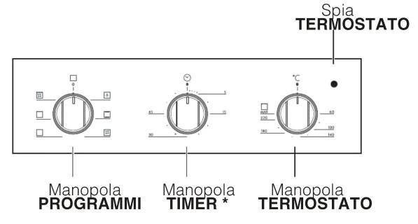

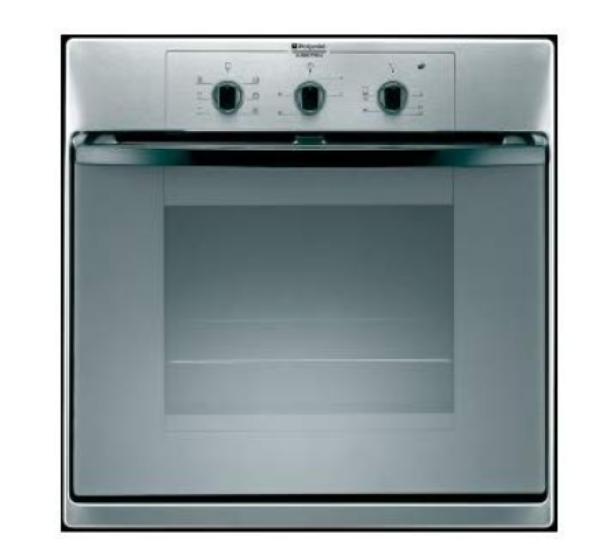

Buon giorno a tutti. rientrando nel mio 50% di casa dopo 10 anni c/a ho ereditato un forno elettrico ad incasso, molto funzionante, ma ceco…...non ci sono più le regolazioni varie, cancellate da superdetergenti...non da me evidentemente. Io ho solo un codice che mi avrebbe informato trattasi di un Ariston ventilato. Sto tentando di comunicare con i costruttori, ma ho l'impressione che Ariston ha chiuso o è stata acquisita….ne sapete qualcosa in più per aiutarmi ? Grazie
https://postimg.cc/5QSqJZnL
https://postimg.cc/G9Fjvydt

quelle manopole dovrebbero essere :
Timer, Termostato e selettore delle funzioni
il timer lo riconosci perché girandolo dovresti sentire un ticchettio
il selettore dovrebbe fare degli scatti mentre il termostato dovrebbe girare abbastanza liberamente

più grande di così non sono riuscito a trovarla

eh si, hai ragione, se non trovo il disegno tecnico, proprio non si legge nulla….grazie comunque

Selettore programmi .
In senso orario a seguire .
Luce
Funzione normale sotto sopra
Ventilato multicotture
Solo sotto
Greell
Greell ventilato
Temporizzatore
Diviso in 60 minuti come un normale orologio
5
15
30
45
60
Termostato , guarda figura .
60 °
100°
140 °
180 °
200°
Max
