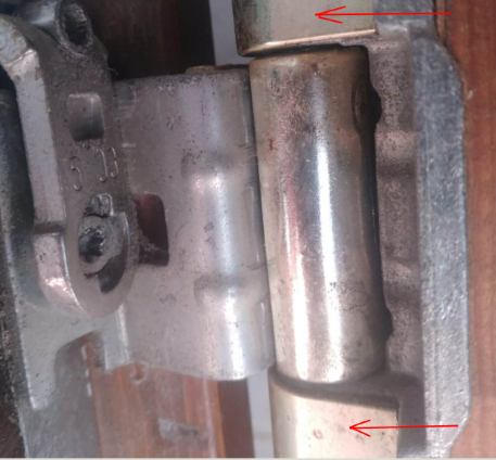

Ciao, mi chiamo Stéphane, ho 23 anni. Stò cercando di togliere l'anta di una finestra dai suoi cardini, ma non capisco come fare: praticamente il sistema di cardini è così:
WhatsApp Image 2020-01-14 at 16.09.46.jpeg (63.51 KiB) Visto 5507 volte

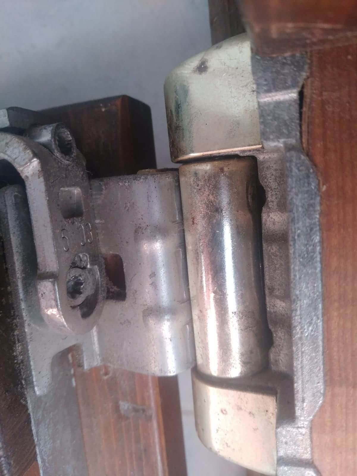

Sopra ho girato una sorta di vite (quella sotto ai numeri) ora è orizzontale e sembra che si muova, ma ancora non esce dal cardine:
WhatsApp Image 2020-01-14 at 16.09.47-min.jpeg (91.65 KiB) Visto 5507 volte

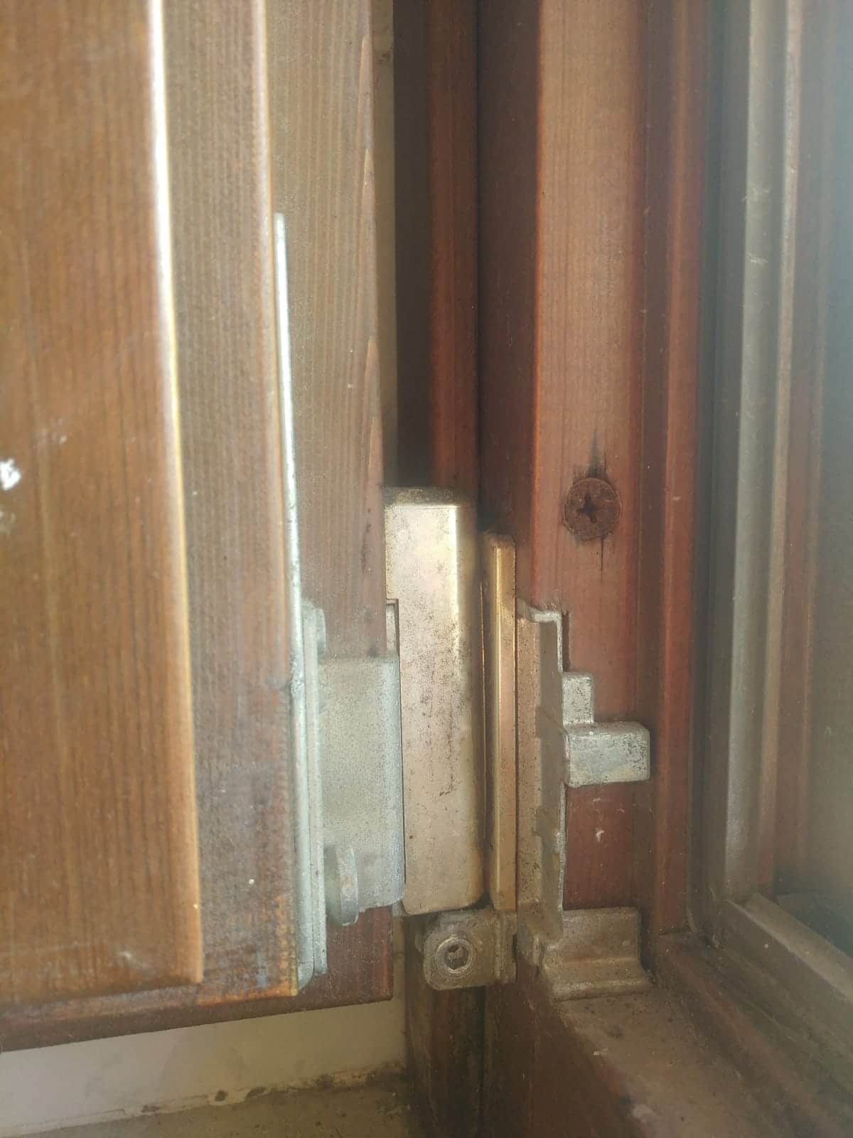

Sotto, invece, sembra sia possibile sfilare dal cardine, non fosse per il cardine superiore che tiene invece bloccato il tutto.
WhatsApp Image 2020-01-14 at 16.09.48-min.jpeg (90.15 KiB) Visto 5507 volte

Non è che per caso si sfilano quei coperchietti che ti ho segnato con le frecce e magari il segreto sta li sotto? :roll:

Allora
Bisogna togliere i copri cerniere sulla parte superiore e quindi espellere il perno con un punteruolo fai attenzione che quando il perno esce potrebbe veniirti addosso ,
Quindi una volta tolto il perno superiore la finestra si aprira sulla parte alta quindi alzare l' anta di peso ed esrtaila dal perno inferiore
