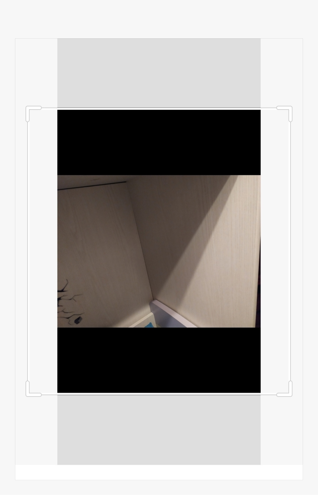

Salve vorrei acquistare un pannello per fare un mobile scorrevole del colore della camera sul foglio dice colore betulla ho cercato ma non lo trovo ho trovato solo listellare di rovere o Tanganica che si avvicinano cosa mi consigliate allego in foto quello della camera

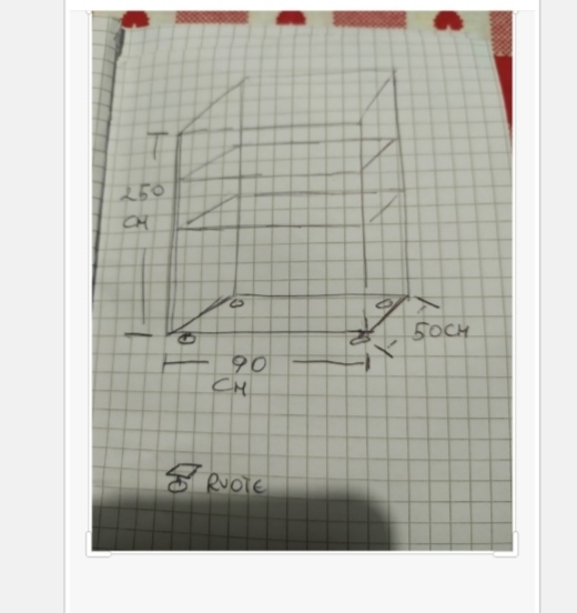

Dipende da come deve venire il mobile....hai un progetto?? se hai un disegno postalo così ti possiamo consigliare al meglio, valutando anche il budget ;)

Certo .. il mobile dovrebbe essere semplice da realizzare va dietro la cameretta dove c'è uno spazio tra camera e muro dove lo metterei con ruote per essere estraibile ove riporre scatole con giochi e altre cose all'evenienza accettato consigli sulla realizzazione

secondo me quello è un nobilitato, quindi truciolare o multistrato e si trova facilmente
al taglio dai rivenditori di semilavorati o al limite anche al brico, la realizzazione è
abbastanza semplice ma dipende dagli attrezzi di cui disponi, quindi lo puoi assemblare
sia con spine e colla oppure solo con viti, l'importante è metterci la schiena altrimenti
dondolerà

Penso anche io sia nobilitato o multistrato bilaminato, anche perchè al giorno d' oggi.....questo è, comunque qualcosa di simile lo trovi sicuro!!
Considerando le altezze, opterei per un montaggio con viti, però devi stare attento a preforare e stringere bene i pezzi in fase di montaggio altrimenti rischi che venga fuori dell' aria alle giunture....volendo potresti applicare anche una passata di vinilica in modo da rafforzare un pò visto che comunque dovrà muoversi su ruote.
Se prendi il truciolare dovrai poi bordare col precollato...ci sono diverse cose da valutare. Dicci che attrezzatura hai e andiamo avanti :D

ho fatto una ricerca e pare che nobilitato betulla non se ne trova
perché viene venduto grezzo in multistrato, quindi o lo prendi grezzo
e lo rifinisci tu facendo prima delle prove su pezzi di scarto oppure
prova a chiedere se hanno il nobilitato acero che è molto simile e magari
lo vai a vedere di persona portandoti se possibile un pezzo della tua cameretta
tipo un cassetto o un'antina
