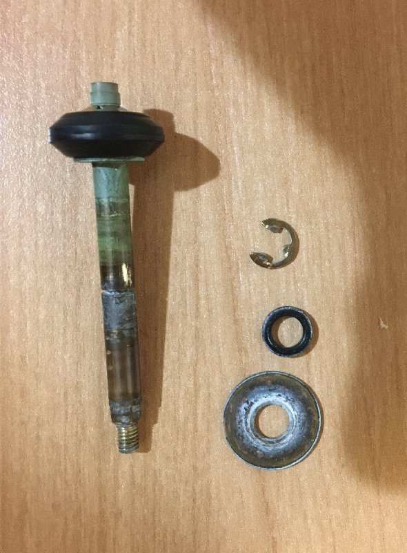

Si lo tolto, ho tolto pure la parte del perno a destra, il perno si muove (avanti e indietro) ma non si sfila (devo forzare per sfilarlo ?) Grazie

Sono riuscito a sfilarlo, non sapevo che dovevo togliere la copiglia.smontando mi sono cascate: la rondella e la piccola guarnizione, mi potete aiutare come vanno rinserite, prima o dopo la copiglia? Grazie a chi mi aiuta.
Re: Deviatore gruppo, vasca/doccia
Io comincerei a mettere tutto a bagno nell'aceto per togliere il calcare. Poi l'unica cosa da sapere è dove va la piccola guarnizione, visto che l'anello di arresto può andare solo nella sua sede. L'unica cosa che mi vien in mente è che tale guarnizione di tenuta sia quella che sta sotto l'attacco del flessibile.

Ho 1 dubbio: la guarnizione sul perno pare perfetta, ma allora cera un'altra guarnizione sul perno, sono usciti pezzetti di gomma dal gruppo.

La guarnizione non e per il flessibile doccia e un gommino che va sul perno perno.

Ho 1 dubbio: la guarnizione sul perno pare perfetta, ma allora cera un'altra guarnizione sul perno ? Uscivono pezzetti di gomma dal gruppo.
