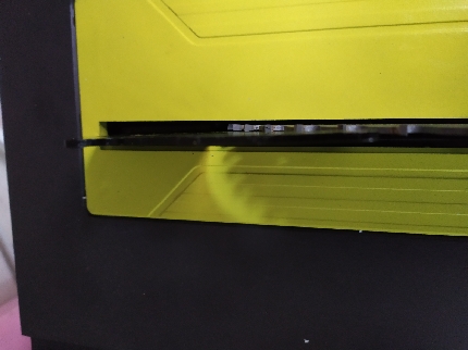

Buona sera gruppo ,ho notato che il Coltello separatore della mia circolare e storto, così che lo ho dovuto levare perché nel taglio per la creazione del mobile mi portava il pannello all'esterno e non si riusciva a farlo andare in linea sulla riga ,ora senza quello i tagli vengono precisi, però ,vorrei averlo perché vorrei usare la protezione da più sicurezza nel lavoro cosa mi consigliate? c'è modo di poter risolvere o no chi si è già trovato in una simile situazione?

io non lo uso quasi mai tranne quando taglio massello per evitare che
il pezzo possa richiudersi sulla lama oppure quando devo fare molti
tagli e mi serve la cappa per l'aspirazione, come protezione per la
sicurezza uso la testa non dando mai troppa confidenza alla macchina,
senza distrarmi, indossando un abbigliamento consono, tenendo le mani
lontano dalla lama, senza guanti ed alzando la lama quel
tanto che basta per tagliare lo spessore del pezzo in lavorazione
per raddrizzarlo, secondo me, dovresti andare da un fabbro perché ti serve un'incudine

Ottimo consiglio per tutto grazie
