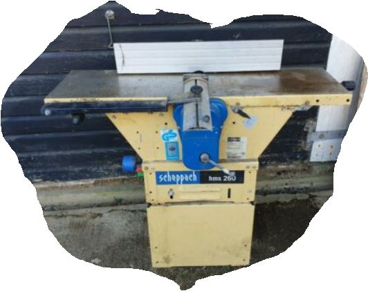

Salve,
ho l' occasione di acquistare per 4 soldi una Scheppach HMS 260, piallatrice a filo ed a spessore, circa 100 euro.
Chi la vende mi dice che funziona perfettamente ma bisogna sostituire l' estrattore -Needs new extractor -
Guardando il manuale -
https://it.scribd.com/doc/73156956/Sche ... 260-Manual
quale spare parts e' questo estrattore?
A che serve?
Grazie per le eventuali risposte.
HMS 260.JPG (38.8 KiB) Visto 1676 volte

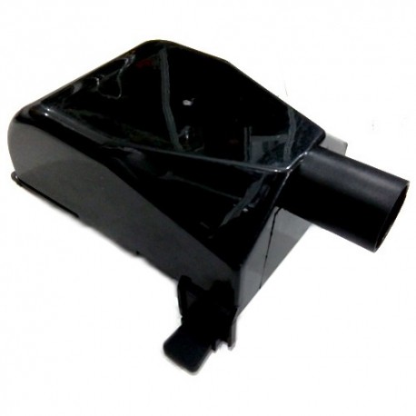

l'estrattore altro non è che il convogliatore dei trucioli, ma sull'esploso non c'è,
in pratica è qualcosa simile a questo, puoi anche farne a meno ma, se presente,
devi bypassare il micro switch che impedisce alla pialla di avviarsi senza di esso,
sappi però che in questo modo i trucioli andranno in giro per tutto il laboratorio
p.s. dalla foto sembra una buona macchina specialmente se ha i piani in ghisa
