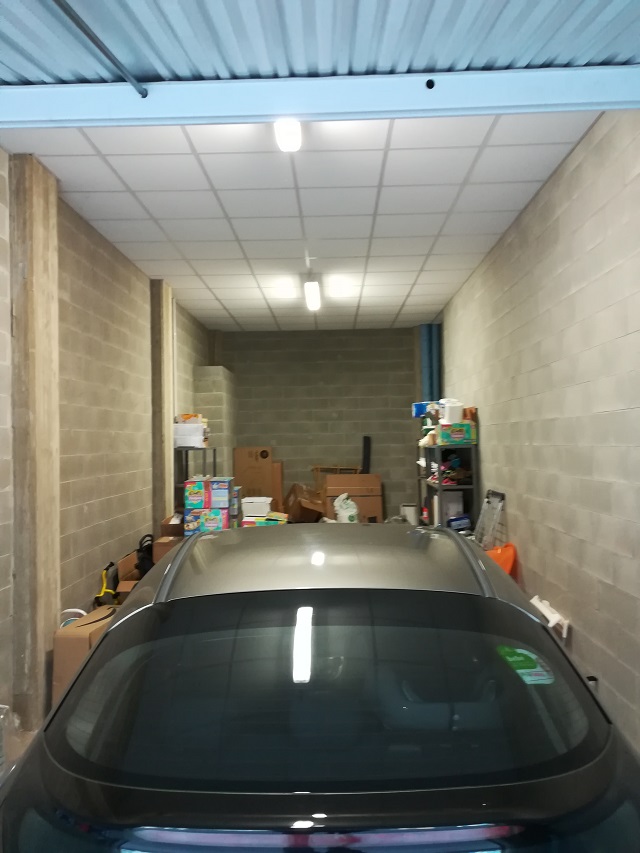

Il garage si trova alla base di una palazzina di tre piani, confina con un altro garage ed è fatto di mattoni credo vuoti di cemento (vedi foto).
Le misure sono: lunghezza circa 11 metri, larghezza varia da 290 cm a 358 cm e altezza 356 cm circa.Nel garage vi è un muretto nell'angolo in fondo a sinistra (altezza circa 285 cm)e dei tubi(credo grondaie) che salgono verso l'alto nell'angolo in fondo a destra(allego foto).

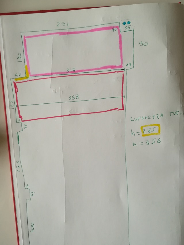

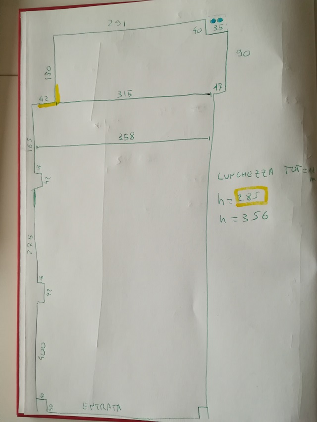

Allego le immagini del garage e la piantina disegnata con e senza il soppalco come lo vorrei realizzare(in rosa primo pezzo in fondo e in rosso la seconda parte).
Volevo chiedervi se secondo voi è possibile fare un soppalco senza opere murarie magari utilizzando dei tubi innocenti e assi di legno?oppure con pali di legno travi e assi.
L'idea è quella di fare delle gambe di appoggio che scaricano il peso a terra ma visto che voglio parcheggiare non posso metter un palo nella parte centrale e non vorrei che si imbarcasse con il peso.
Pensavo di lasciare un altezza di circa 190 cm sotto e e 166 cm sopra, il soppalco è pensato per contenere scatoloni di vestiti passeggini vasi ecc.quindi cose mediamente pesanti e sostenere il mio peso circa 90 kg.

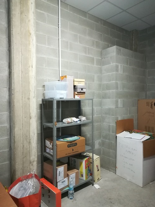

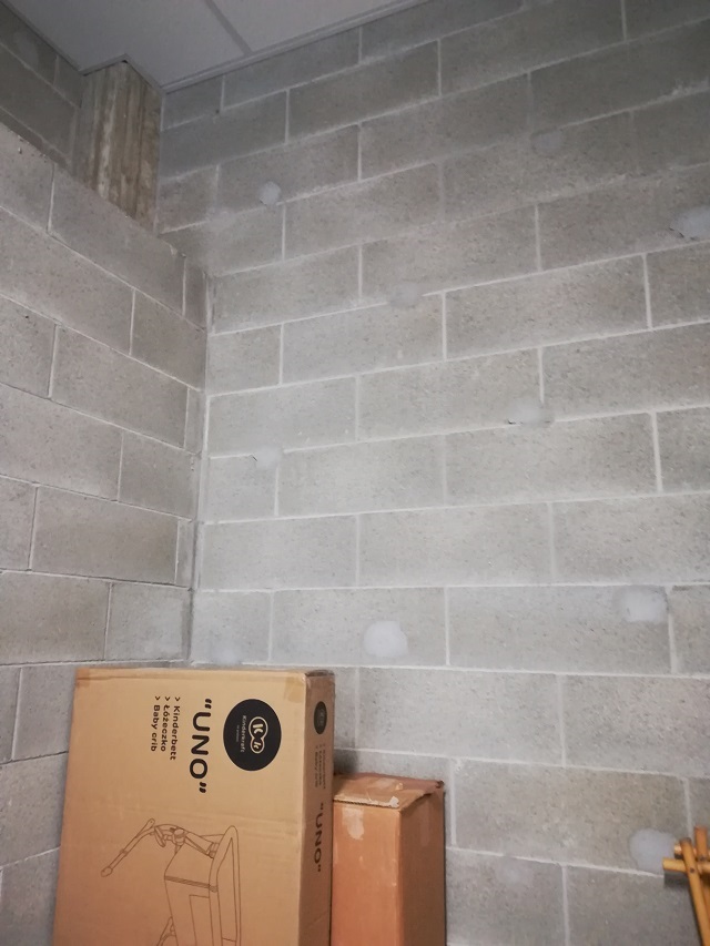

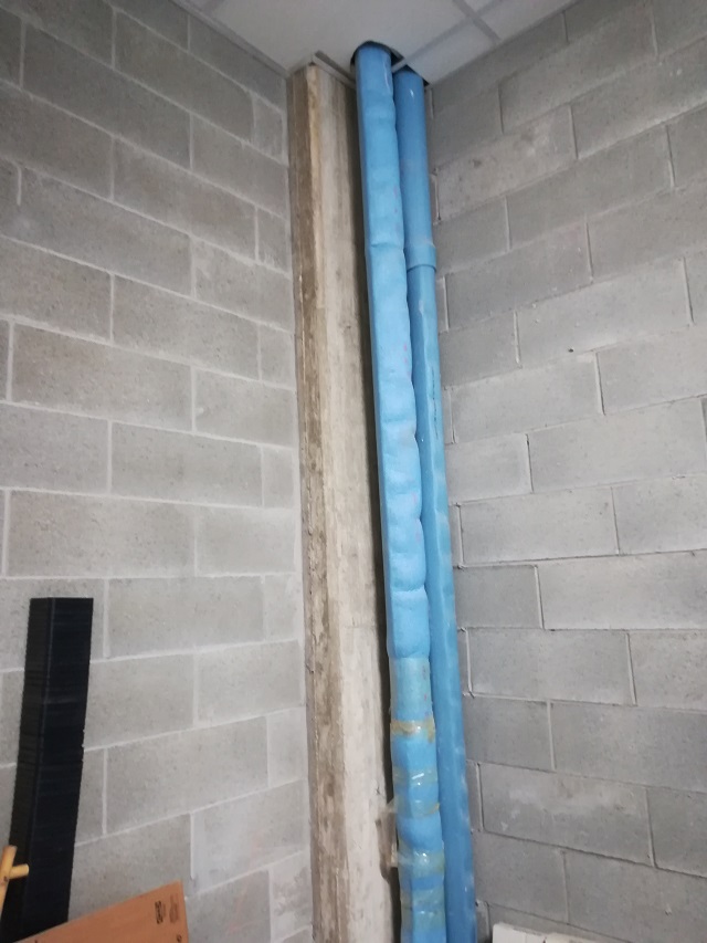

aggiungo immagini del fondo del garage parte destra sinistra e i mattoni di cemento.(cosa sono quei buchi stuccati?)

premettendo che la parte più in fondo del soppalco (quella disegnata in rosa ha dimesioni di 290x 130 circa e la seconda parte quella in rosso ha dimesioni din 358 x 165 circa)

4-se decido la soluzione con i tasselli devo trapanare il muro per fissarli... volevo sapere se i muri che vedete in foto sono adatti ,devo usare delle viti fisher?quali?bisogna usare il prodotto chimico per riempire?(queste cose le ho lette in giro ma sono completamente ignorante in materia.Devo inserire anche sdelle gambe per scaricare il peso a terra(lungo il perimetro del muro manon sotto visto che devo pargìcheggiare la macchina)

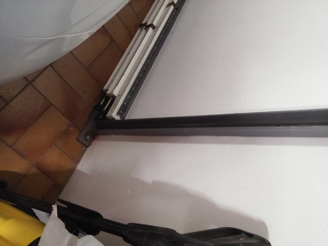

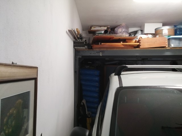

Larghezza 3,50m lunghezza 2 metri
qulla a sinistra è la parete di fondo, ho fissatl l'angolare da 50mm (quello sopra al quadertto)
dove si appoggiano le tavole, più a destra il primo montante a 40 cm dal fondo UPN da 50mm
sul quale ho imbullonato il primo trave UPN da 100mm
questi gli altri travi da 100mm distanti 80cm tra di loro
totale 40+80+800 =200 profondità totale.

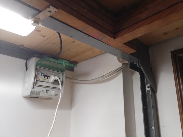

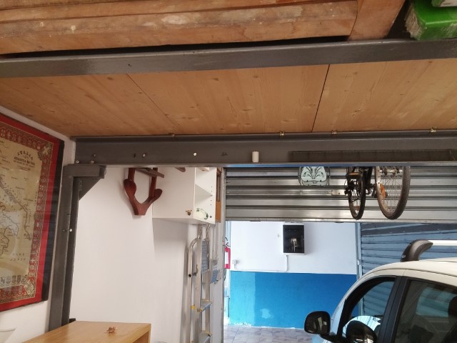

Re: Soppalcare garage
piatto da 10mm per fissaggio al pavimento
Il tutto è smontabile, le parti metalliche sono imbullonate tre di loro
e fissate al muro tramite tasselli fisherFU da 10mm
Le saldature sono esclusivamente quelle dell'insieme dei montanti
Non so dirti il prezzo, ne ho aquistato pochi metri, è quasi tutto materiale recuperato che ho tagliato
e saldato a misura
