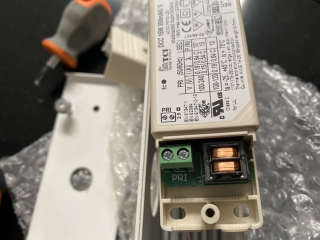

Ciao a tutti sto collegando questa a lampada a led al muro. Dove vedete PRI dovrei mettere neutro e fase del muro, è indifferente mettere neutro o fase o hanno ordine particolare? La massa la devo collegare? La lampada è di alluminio ma non è previsto nessun posto per la massa...
Grazie a chi mi vorrà aiutare...

è indifferente

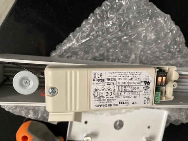

Grazie mille, la massa che viene dal muro devo collegarla sulla lampada? È una lampada di alluminio... e non è predisposto nulla per mettere la massa...

fedeve ha scritto:Grazie mille, la massa che viene dal muro devo collegarla sulla lampada? È una lampada di alluminio... e non è predisposto nulla per mettere la massa...
Sei sicuro? Se la lampada è di alluminio deve avere per forza un attacco da qualche parte, in genere è una vite messa sulla scocca. Se non la trovi collega il cavo di terra ad una qualsiasi vite che tocchi la parte metallica (potrebbe andar bene la vite dello stop che userai per fissarla).
