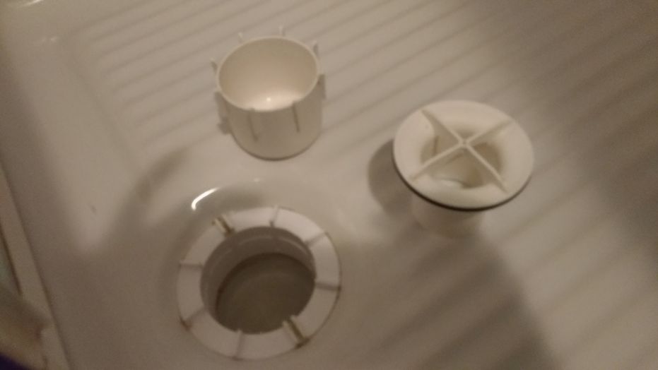

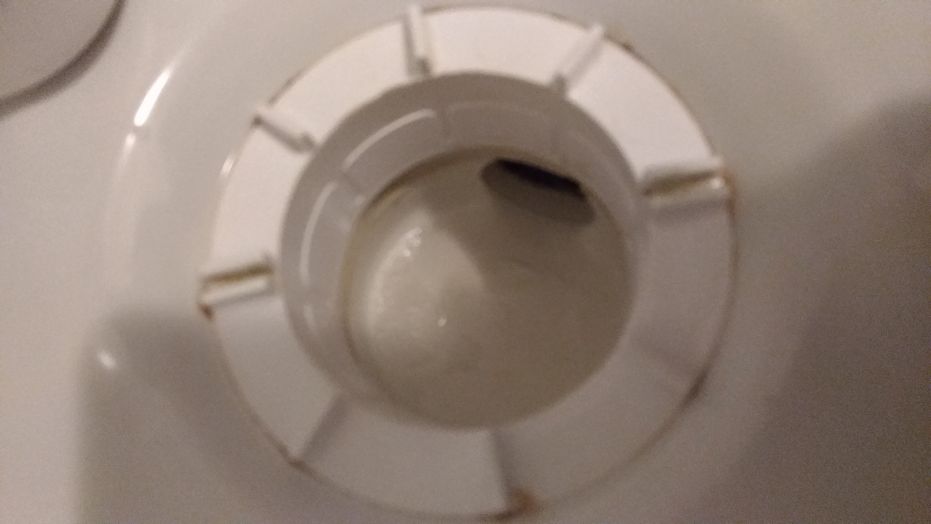

In realtà il problema non sembra legato a qualcosa nel tubo di scarico ma a qualcosa prima, vi invito a guardare le immagini che ho allegato in cui si vede com'è fatto lo scarico della mia doccia.
Se quando il piatto doccia si riempie d'acqua io (senza chiudere il rubinetto) tolgo il componente con la croce sopra e la guarnizione nera, quello che succede è che si sente un "plop" e l'acqua comincia a defluire normalmente, il piatto doccia in pochi secondi si svuota (pur avendo ancora l'acqua aperta) e dal quel momento in avanti non si riempie più neanche se rimonto il componente che avevo rimosso.
Ancora più strano... se invece di smontare lo scarico della doccia comincio a far defluire dell'acqua nel lavandino (che usa la stessa tubazione) anche in quel caso si sente un "plop" e il piatto doccia si svuota.

La prima foto, come hai capito, rappresenta lo scarico "libero", ovvero dopo aver smontato i due pezzi bianchi che compaiono nelle altre foto.
In questo "buco" si inserisce il pezzo bianco a forma di bicchierino e in questo "bicchierino" si inserisce il pezzo bianco con la guarnizione nera. Lo scopo di questi due pezzi, per come l'ho capito io, è quello di creare una specie di sifone, in modo che non escano odori dalle tubazioni.

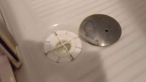

Poi c'è quel pezzo cromato che funge da coperchio ma che ha un ruolo prettamente estetico (infatti mettendolo o togliendolo non si ha nessun effetto sul problema che segnalavo).

Ok. Quindi, assodato che dopo tolti i componenti e lasciando l'acqua aperta il piatto scarica bene, appare evidente che lo scarico è libero e il male nella piletta dello scarico, nella quale viene a crearsi un tappo di aria... forse dovuto al poco spazio di passaggio del sifone.
