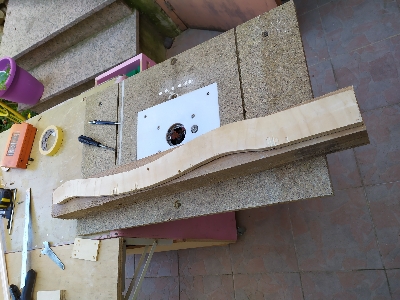

E creando una doppia dima bloccata agli estremi e si incastra il pezzo nel mezzo così da poter fresare sopra e sotto
Re: Tavolino trucco
eh come ti dice mario, fare quel piede senza sega a nastro è una cosa difficilissima.... in pratica sul pezzo, vengono effettuati gli stessi tagli su tutte e 4 le coste del pezzo. Penso che a mano ci vuole una sgrossatura e poi raspe e vastringhe, ma parliamo di un lavoraccio e per di più fare 4 pezzi identici è impossibile!!

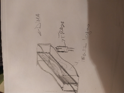

Allego la mia idea di dima (spero si capisca)che ne pensate potrebbe essere fattibile o me lo sconsigliate voi che avete molta più esperienza
Re: Tavolino trucco
Se vuoi provare prova, però sappi che sicuramente dovrai dare una sgrossata con un alternativo e poi necessiti di una fresa a cuscinetto sul gambo, la più lunga che trovi, in maniera tale che puoi operare in entrambi i versi....parti con la dima sul banco e poi rigiri il pezzo poggiando il cuscinetto sulla parte fresata.....il problema vero è che finchè hai il pezzo piallato dritto puoi lavorare in sicurezza, ma una volta che inizi ad avere i pezzi tagliati, non hai stabilità e rischi A: di fare danni al pezzo B: di fartene a te. Ti conviene più andare da un falegname farti fare i tagli e poi porcedi a mano a casa...scusa ma è un lavoro poco fattibile con pochi attrezzi :(

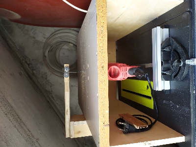

Ho costruito questo per ovviare al problema sega a nastro non sarà la stessa cosa, cosa ne pensate sarà fattibile fare le gambe ora altezza massima per ora di taglio 6cm poi cerco una lama più lunga quella che ho e da 15 cm se non erro
Messaggi: 17903
Re: Tavolino trucco
la lama deve essere almeno 2 cm più lunga del travetto

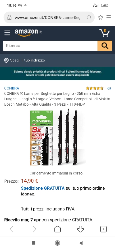

Mario queste secondo te vanno bene ?un moraletto da otto lo tagliano essendo lunghe, mettendola tra il seghetto e i cuscinetti rimane dritta la lama ( tipo sega a nastro ) dovrei riuscire
Re: Tavolino trucco
ciao Massi, direi che vanno bene....unica cosa che un pò mi preoccupa sono i denti molto fitti e lavorando lungo vena, temo che farai parecchia fatica a lavorare, devi procedere molto lentamente cercando di evitare curve troppo strette, altrimenti ho paura che le lame torcendosi si spezzano....
Messaggi: 17903
Re: Tavolino trucco
non ho mai provato una cosa del genere quindi non saprei risponderti,
per il numero dei denti la penso come plcet, quindi vedi se ne trovi
una con meno denti
