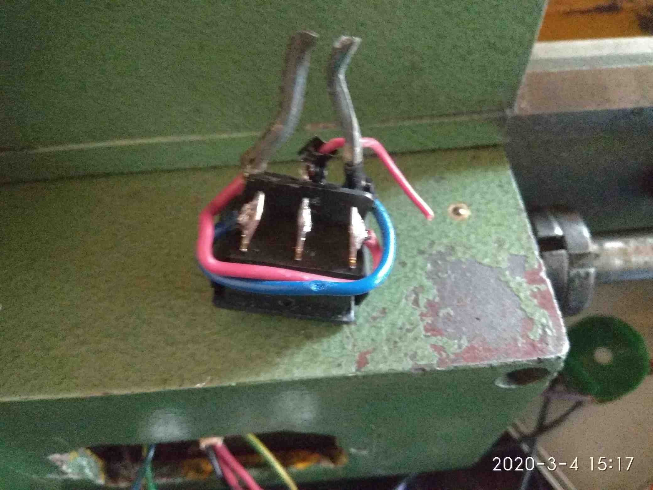

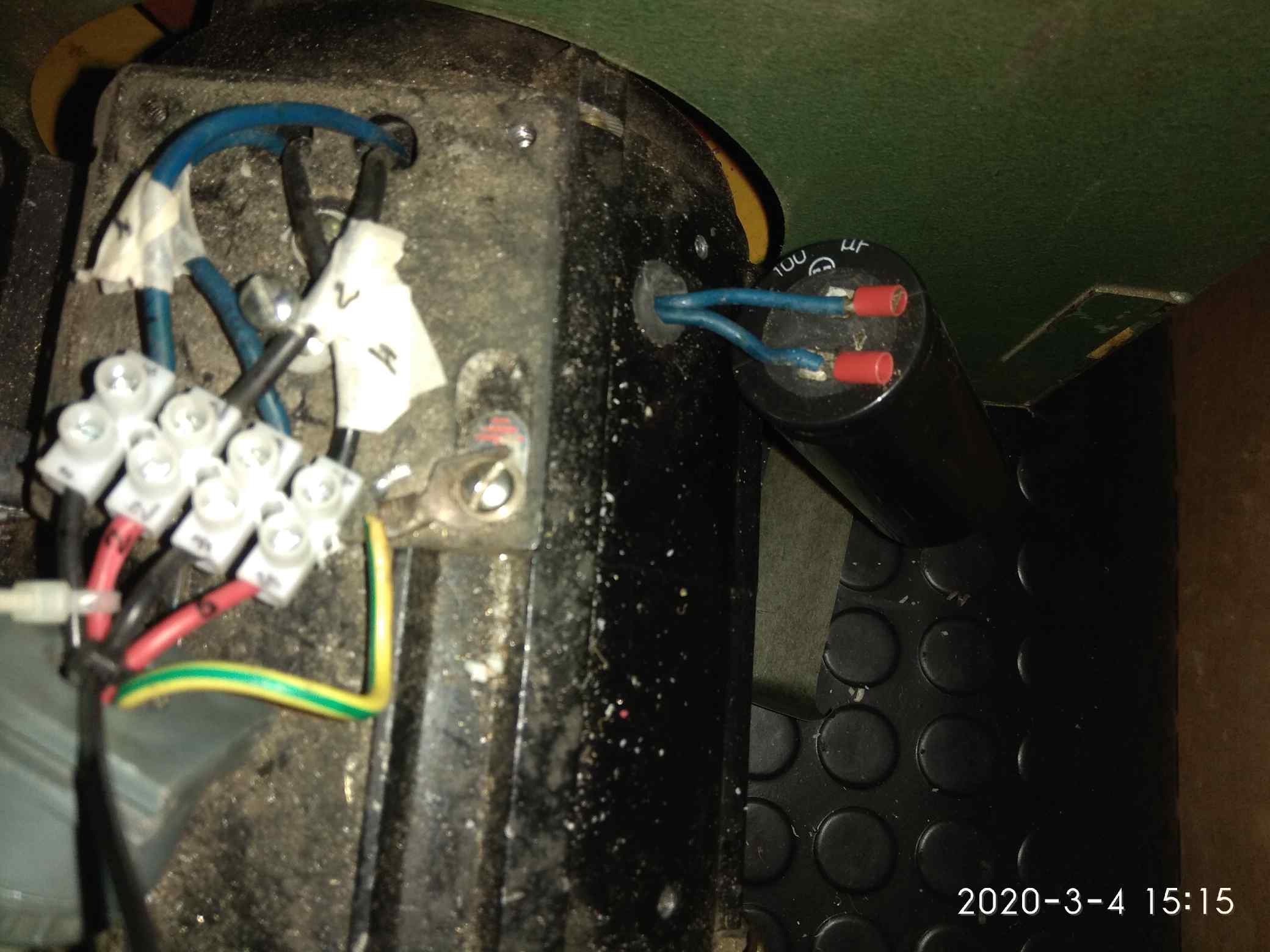

Salve, vorrei chiedere aiuto al gruppo riguardo ai collegamenti elettrici di un motore di un tornio modello BV 20 che ho recuperato. Il motore monofase presenta 4 fili, compreso il condensatore, che si connettevano ad un interruttore/invertitore del senso di rotazione. Il motore non girava ma ronzava se si andava ad invertire il senso di rotazione tramite invertitore. Da ciò ho dedotto che tale invertitore fosse guasto. Ora non capisco più come fare i vari collegamenti volendo sostituire l'interruttore con uno più adatto. Grazie a chi mi darà consiglio. Allego foto

Attenzione, controlla quel condensatore, sembra un elettrolitico per corrente continua
ne occorre uno specifico per motori asincroni.

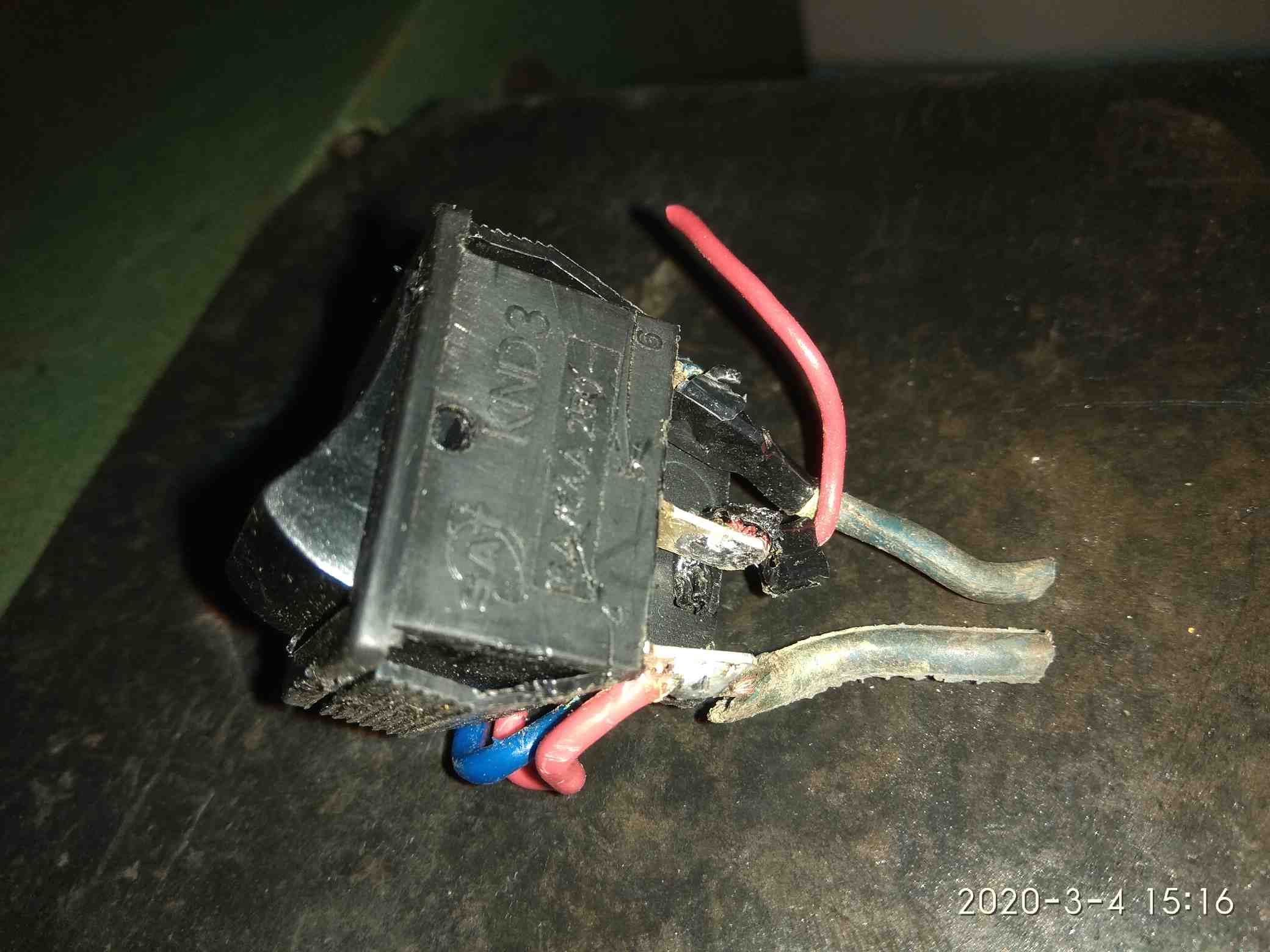

Ho provato a farlo girare a mano ma non partiva ugualmente. Dava l'impressione che fosse alimentato contemporaneamente in tutti e due i sensi di rotazione! Insistendo con l'invertitore ero riuscito a farlo partire nel verso giusto. Provando poi a commutare il senso sempre con l'invertitore, ha ricominciato a ronzare senza più andare. Per ciò ho smontato tutto pensando ad un guasto all'invertitore stesso! Grazie

Allego foto invertitore

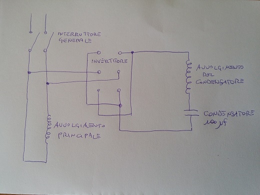

hai controllato il condensatore?
edit,
posta la foto dell'insieme completo del gruppo comandi elettrici,
senz'altro c'è un interruttore generale, l'invertitore deve essere
manipolato in assenza di alimentazione
Segui questo schema:
