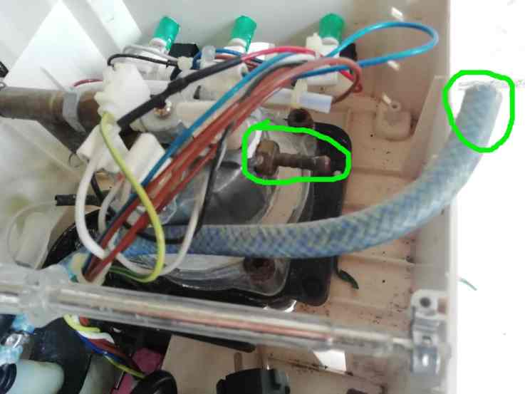

Dopo 4 anni di onorato servizio la macchina per il caffè ha cominciato ad andare in corto in fase di erogazione.
Fa saltare il salvavita, poi riprovando funziona. qualche giorno dopo stessa cosa.
Da un paio di giorni non si riprende.
Intanto ne ho comprata un'altra, che stare senza cappuccino a colazione non si puo!
Però l'ho aperta per capire:
La causa del corto è che il tubo che porta l'acqua alla caldaia non tiene, e quando sale la pressione (caffè un po compresso, oppure un po idi calcare) spruzza acqua tra i fili e "clak" salta il salvavita!

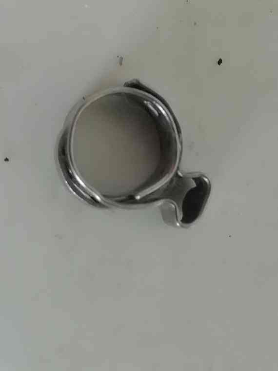

Ho provato a tagliare un cm di tubo e a stringere la fascetta ma non tiene.
Credo che dovrò sostituire entrambi.
Ma causa COVID-19 non posso uscire e mi chiedevo come fare una fascetta di fortuna o come stringere di più la fascetta originale.
Si lunedì mi arriva quella nuova, ma voglio vedere se riesco a rimetterla in pista!
Grazie per ogni aiuto,
Marco
fascetta
fascetta
tubo
tubo

fil di ferro attorcigliato con una pinza, ma forse tiene pure
una fascetta di plastica
Re: Gaggia gran style - sostutuzione fascetta
fascetta a vite inox

mariobrossh ha scritto:fil di ferro attorcigliato con una pinza, ma forse tiene pure
Ho provato con della spranghina che avevo in casa, non tiene....
La fascetta di plastica!!
Yesss!! ne ho di tutte le misure ma non mi era venuto in mente
Grazie!

rokko ha scritto:fascetta a vite inox
Era la prima opzione... ma se tento di arrivare in ferramenta mi arrestano :-(

Come non detto, la fascetta di plastica non regge. Appena saranno aperte le ferramenta...
