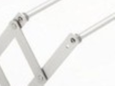

Ho fatto un ingrandimento dell'immagine da cui sembra di capire che le aste sono fissate con due viti a croce:
stendibiancheria-parete-a-soffietto-in-alluminio-richiudibile-a-3-aste-60cm-P-2336635-5004628_1.jpg
stendibiancheria-parete-a-soffietto-in-alluminio-richiudibile-a-3-aste-60cm-P-2336635-5004628_1.jpg (18.33 KiB) Visto 3357 volte
Quindi, per scorciarle io farei così: levi le viti da ambo le parti, poi stringi le aste su una morsetta e le tagli (da una parte) con il seghetto alla lunghezza che ti serve e poi le spiano bene in testa per pareggiarle tutte uguali. Non si capisce il diametro delle aste, ma io direi o 6 o 8mm; se poi sono tubolari è semplice rimetterci le viti, altrimenti serve farci un forellino di testa. Quello lo puoi fare anche con il trapano a mano... (cercando di rimanere più in centro possibile) e poi ci metti delle viti autofilettanti a testa tonda.
