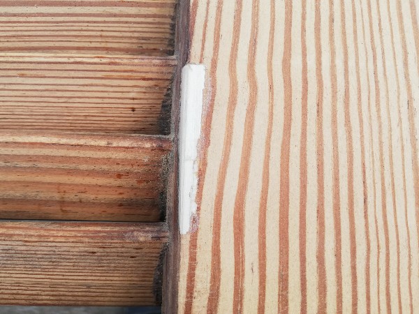

Dato il tempo sto andando avanti con le persiane, vi chiedo un consiglio su come andare ad operare! Dato che mi ritrovo a dover ricostruire alcune parti che o vengono via o sono abbastanza rovinate da rimettere in sede la persiana, vorrei sapere il tipo di legno con cui son fatte! Io al momento ho usato del semplice abete! Però, essendo molto più chiaro, anche se vado di impregnate noce comunque si nota abbastanza! Avevo pensato, sempre se è fattibile, sulla parte ricostruita dare una leggera spennellata di mordente in modo da scurire un po' la parte e poi andare di impregnante! Voi come procedete di solito!? Grazie
- persiana.jpg (87.61 KiB) Visto 2761 volte

ciao....credo che il legno sia larice. Partiamo dal presupposto che il mordente non è un prodotto da utilizzare all' esterno, quindi lo scarterei a priori, se le parti da riparare sono di dimensioni che superano già i 3-4 mm, ti consiglio di mettere una "pezza" ovvero un pezzettino di legno rincollato nella crepa, utilizza colla D3 o D4, una volta che hai fatto il rattoppo, livella con la struttura esistente e procedi con la verniciatura (necessariamente impregnante)

Ciao plcet, quel pezzetto bianco che si vede è già un rattoppo! Ho già incollato un pezzettino! Ok mordente solo interno, non sapevo grazie! Dovrò provare a cercare dei pezzi di larice.

che tipo di colla hai utilizzato?? come mai è così bianca? considera che la colla non prende vernice e neanche lo stucco, ecco perchè si usano le toppe, il primo motivo è quello, il secondo è che con i movimenti del legno, lo stucco non essendo elastico si stacca dal pezzo e prima o poi cade

Ho usato una colla D3 titebond! È bianco perché, per ricostruire il pezzo, ho usato un pezzo di abete classico, non avevo altro ed ho dovuto arrangiarmi!plcet ha scritto:che tipo di colla hai utilizzato?? come mai è così bianca?
Si giovanni, nelle altre che ho fatto lo stesso, sono andato con due mani di impregnante solo su sul pezzo! Giusto per uniformare un po' il colore su tutta la persiana! E devo dire che è venuto abbastanza decente! Ma visto che mi si è ripresentato ho voluto chiedere per vedere altre possibii modalità! Ma da come ho capito dai vostri consigli questo è l modo migliore! Dato che non posso recarmi dal falegname mi arrangio!
