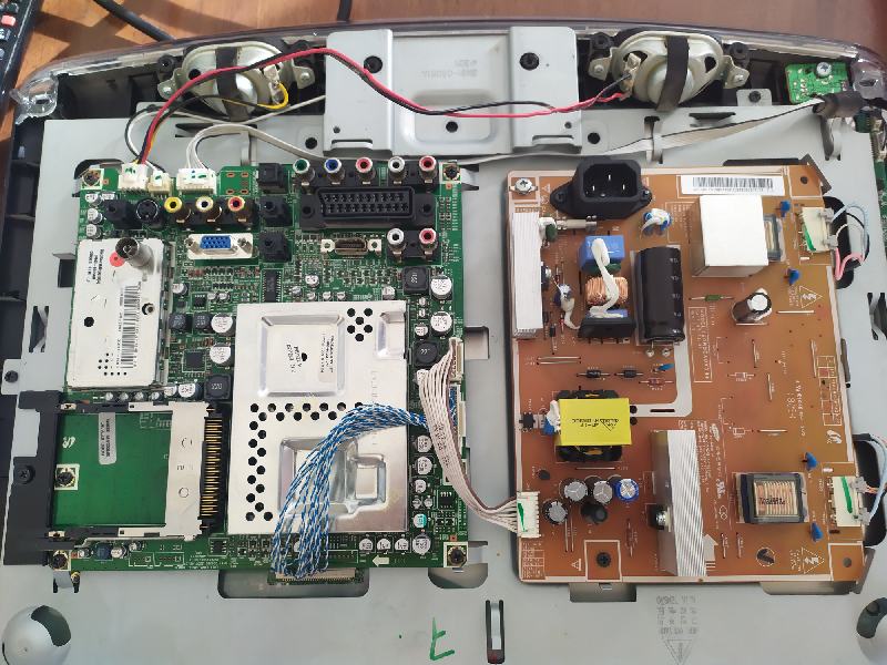

Ho aperto ,fatto pulizia di tutti i connettori , i condensatori non presentavano rigonfiamenti ,non c'erano segni di pezzi scaldati però appena accendo niente schermo nero e forte fruscio, tutto come prima

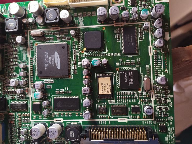

Non ne cavo piedi ... Poi non riesco ad inserire il video per farvi vedere il problema ... Sto pensando sia il condensatore grande la causa

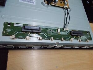

abbassa le luci della stanza e con una torcia illumina lo schermo,
se si intravede qualcosa vuol dire che il pannello è buono quindi
il problema dovrebbe essere l'inverter che pilota il pannello dei led
guarda se si trova sui lati dello schermo, potrebbe avere una forma
come questa ma se posti una foto dell'etichetta è meglio

Controlla anche i diodi della scheda alimentatrice.
- Messaggi: 17877
Re: TV non si vede ma si sente
se la scheda dell'alimentazione ha qualche problema il tv difficilmente si accendegiovanni ha scritto:Controlla anche i diodi della scheda alimentatrice.
Lo so mario... però nel dubbio io controllerei. :roll:
Concordo sul puntare l'attenzione sull'alimentatore tipicamente avrà linee di alimentazione separate per la parte digitale, e per la parte di potenza che fa accendere la retroilluminazione, è infatti possibile che la ricezione e l'audio funzionino mentre lo schermo resti spento.
