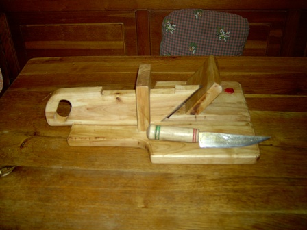

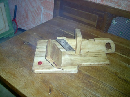

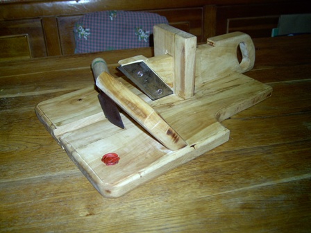

l'idea l'ho copiata in rete
legno di pregiatissimo ciliegio
poi visto che non funziona al meglio (devo finire di affilare la lama) con una vecchia lama di sega circolare ho costruito anche il coltello
affettatrice semiautomatica

ciao....questo è un "arnesino" che devo realizzare da diverso tempo anche io, ma non mi ci sono mai dedicato. Potresti fare un "esploso" dei pezzi e di come sono fatti?? Se non ricordo male c'è il manico per affettare, il mini tagliare ed il blocco di sicurezza giusto??
Se hai modo mi farebbe piacere capire i pezzi che servono per procedere...non ora ovviamente
Re: affettatrice semiautomatica
Ciao plcet, se lo guardi bene è molto semplice, sono 4 pezzi
la base la puoi fare della forma che preferisci, al centro c'è un canale profondo 1 cm ma lo puoi fare come ti pare l'importante è che sia di larghezza preciso al manico portalama che ci devi inserire
il manico portalama, come vedi al centro è ribassato per formare 2 tacche che servono da fine corsa avanti e indietro
il ponte sopra al manico portalame deve essere anchesso abbastanza preciso per guidare bene lo scorrimento
il pezzo di appoggio è una semplice tavoletta inclinata a circa 45° così come la lama
un accorgimento, la lama deve sfiorare il pezzo di appoggio perchè tagliando un pezzo un po tenero tende a trascinarlo anziche tagliarlo, comunque la lama deve essere ben affilata,
per salumi ben stagionati ovvero abbastanza consistenti nessun problema
