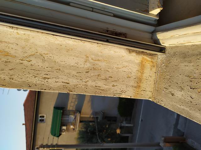

La prima foto è dove ho già fatto i buchi e montato la zanzariera.

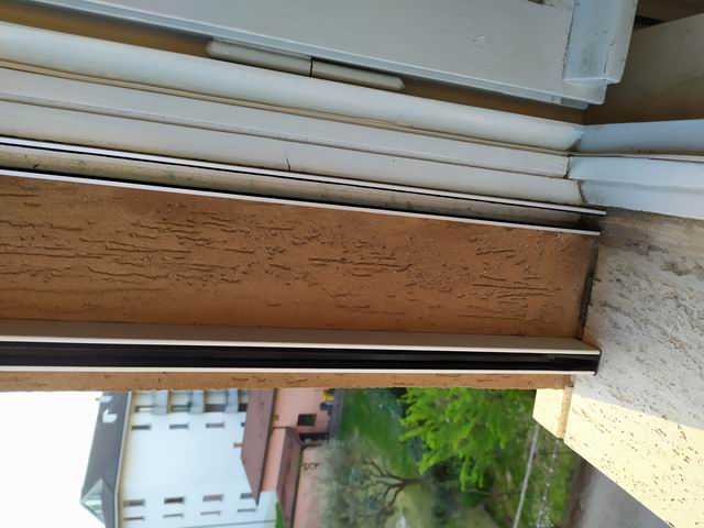

La seconda foto, il materiale che non riesco a forare.

Quello è travertino e si buca come il burro. Addirittura anche con una punta a ferro, volendo. Quindi non ti serve una punta diamantata, ti basta una normale punta da muro in widia. Ma si può sapere che razza di punta hai usato? Puoi mettere una foto dei taglienti. Mi viene il dubbio che quella punta abbia tutti i taglienti spianati.
Messaggi: 17903
Re: PUNTE DEL TRAPANO per montaggio zanzariera
e mi raccomando non usare la percussione perché rischia di spaccarsi

giovanni ha scritto:Quello è travertino e si buca come il burro. Addirittura anche con una punta a ferro, volendo. Quindi non ti serve una punta diamantata, ti basta una normale punta da muro in widia. Ma si può sapere che razza di punta hai usato? Puoi mettere una foto dei taglienti. Mi viene il dubbio che quella punta abbia tutti i taglienti spianati.
Grazie, almeno so che si tratta di travertino.
I taglienti delle punte mi sembrano ancora sani.
Riproverò.
Le punte che ho sono normali punte indicate per "trapano a muro"
Se non riesco ancora proverò cercando su internet e acquistando punte in Widia.
Grazie.
Le punte che hai indicate come "trapano a muro" sono quelle con la placchetta in widia. Per non forare bisognerebbe che la placchetta fosse rotta o addirittura mancante. Quindi, se ti interessa ancora capire perché non buca, metti una foto dei taglienti e se ne riparla.
