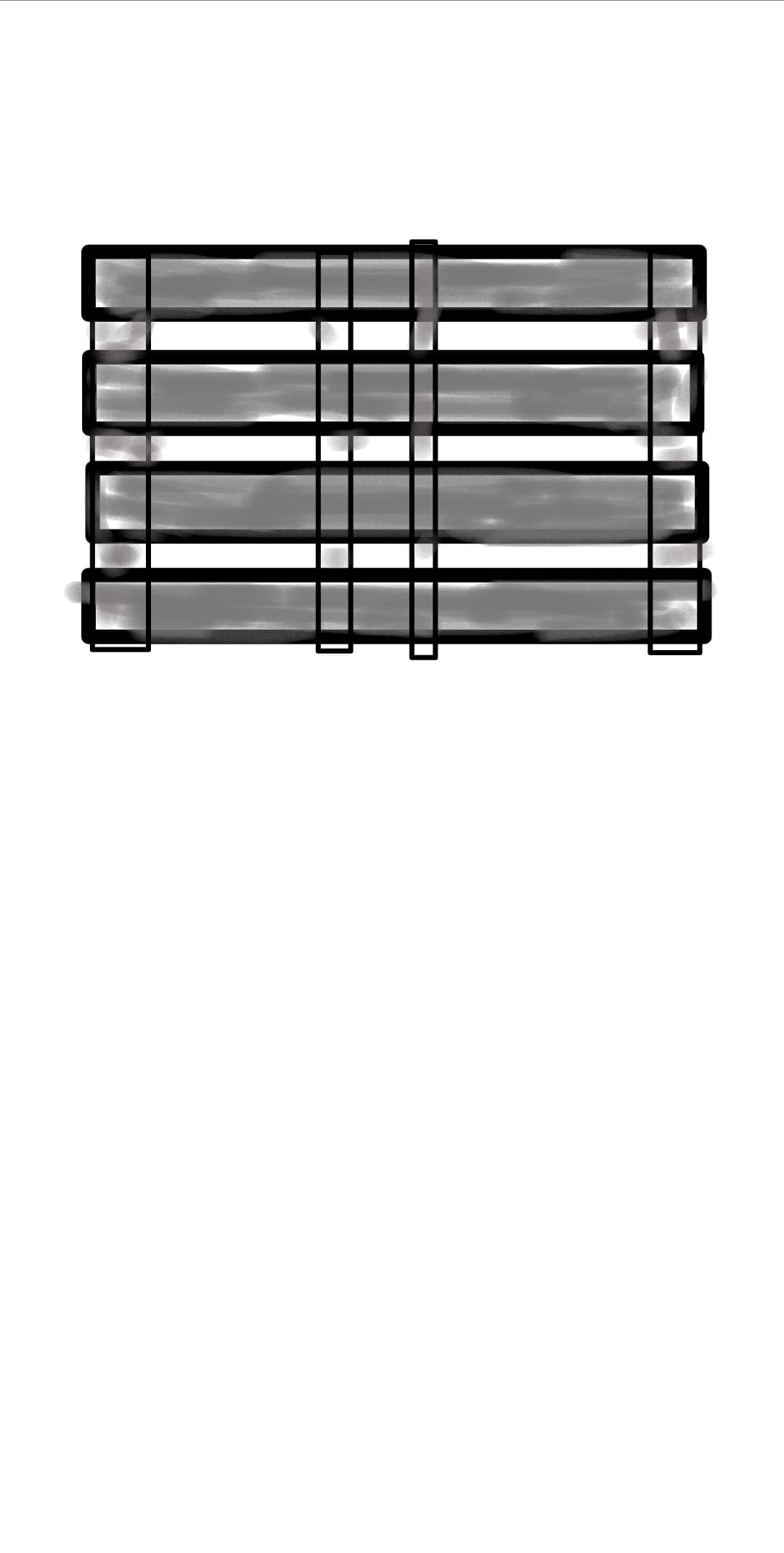

Buongiorno, sto costruendo con delle tavole di compensato truciolare da 10mm un porta vasi a più ripiani sfasati, i ripiani li sto componendo con 5 strisce di 3 cm di larghezza, 90 cm di lunghezza unite insieme da 2 pezzi di legno di 25 cm ai lati e 2 centrali separate per rinforzare la struttura,mossa vana perché sotto peso tende comunque a piegarsi.. C'è modo di rinforzare questi ripiani o l'unica è comprare un legno più resistente? Grazie
"disegno" di quel che ho provato a descrivere

beh sicuramente il truciolare da 10 mm non il massimo per costruire
qualsiasi cosa, poi un porta vasi .... :(
però non ho capito se la profondità dei ripiani è di 25 cm in questo
caso per evitare che si pieghi al centro devi mettere dei montanti
tra un ripiano e l'altro, però una foto sarebbe più utile ;)

I 2 pezzi centrali nella mia testa dovevano servire da rinforzo ma mi rendo conto ora della stupidaggine..

guarda io lo rifarei, a parte la fragilità di quel materiale lo spessore
dovrebbe essere minimo da 18 mm, inoltre se prende acqua si sbriciola
in un attimo, se proprio te lo vuoi tenere metti dei rinforzi da sotto, in
verticale

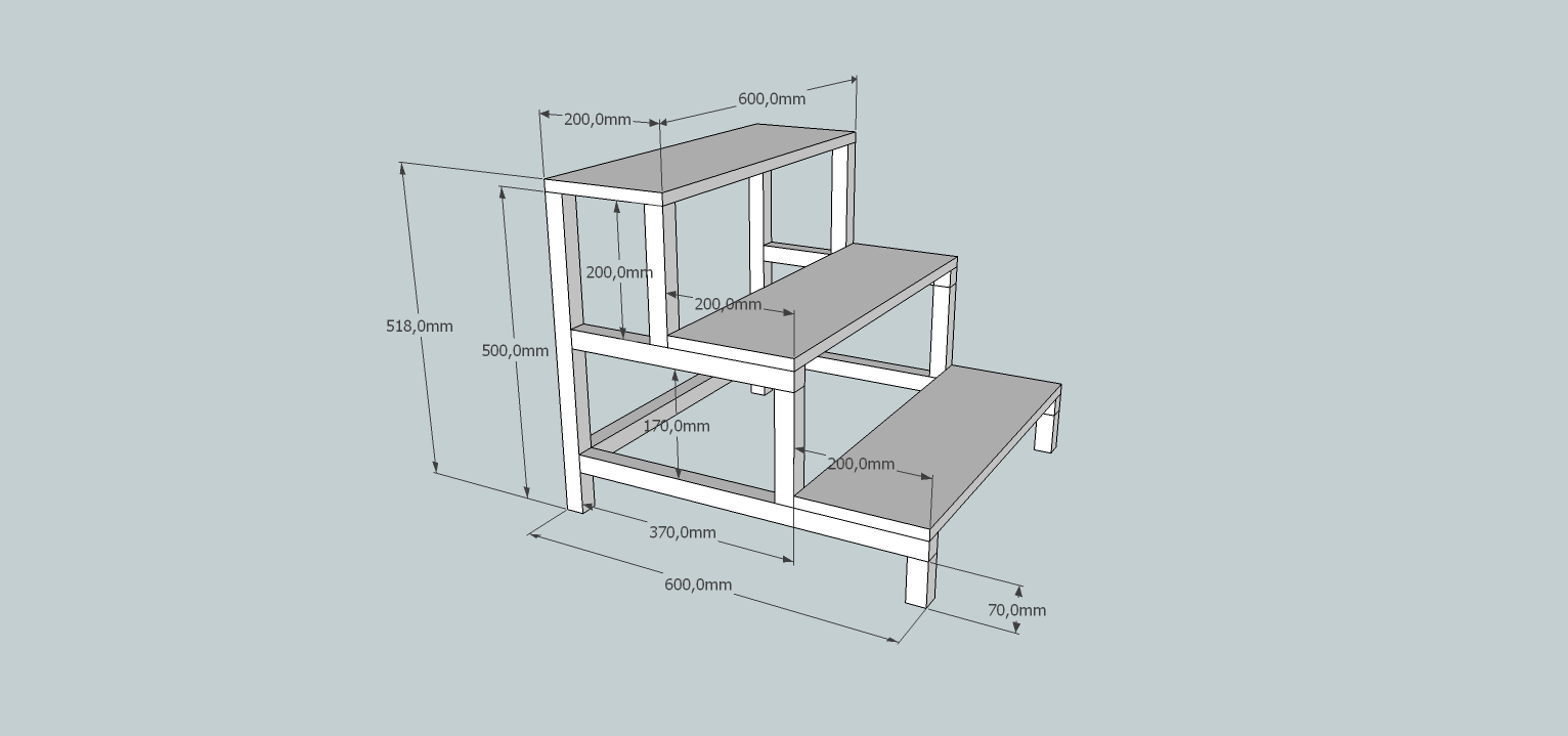

se invece lo vuoi rifare ti mostro come l'ho fatto io in questo post con soli 20 €

Che bello, ero al mio primo tentativo in effetti il tuo è un'altra cosa.. Che legno è? E che dimensione dovrei acquistare?
Messaggi: 17903
Re: Consiglio rinforzo scaffale
sono listelli di abete presi al brico 30 x 30 e mensole da 18 mm 20 x 60 ma
li trovi di tutte le misure, per l'assemblaggio puoi fare tutto con viti e colla
se vuoi ti allego il disegno quotato

Saresti gentilissimo! Grazie!
Messaggi: 17903
questo è il disegno quotato considera però che le misure
sono indicative per cui le puoi adattare secondo le tue esigenze

Grazie, nel weekend mi metto all'opera! :)
