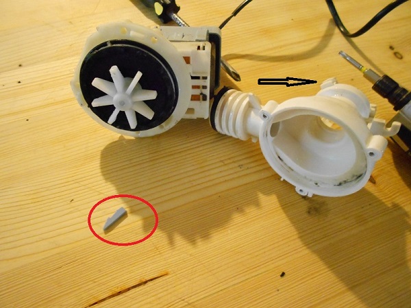

Puoi sempre togliere il pannello di legno e lo zoccolo senza spostare la lavastoviglie così almeno puoi ispezionarla e fare qualche prova sentendo meglio da dove arriva il rumore.
potrebbe essere lui
potrebbe essere lui
