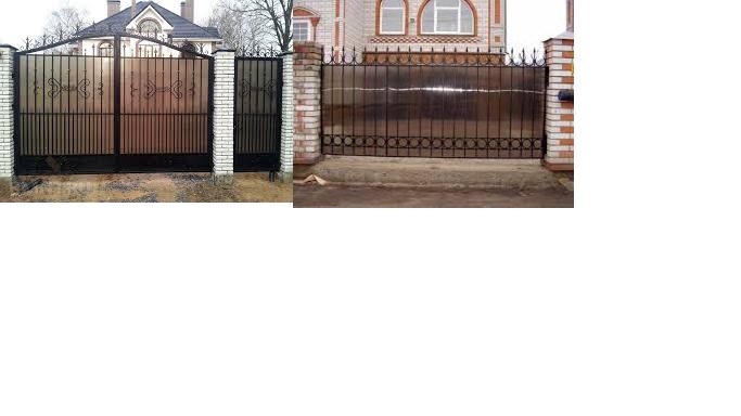

dal ferramenta/ briko vendono la rete per il vento/ frangivista ombreggiante, ma viene una tamarrata. a mio avviso ci metterei quelle palizzate in legno che vendono al briko, li avviti al telaio del cancello con le viti. dipende da quanto vuoi spendere. altrimenti ci potresti mettere dei fogli di lamiera come tamponatura o fogli di compensato marino verniciato, saldare altre sbarre tipo graticciato . chiaramente si appesantisce il cancello. ed il peso graverà maggiormente sui cardini
recinzione da giardino in pino
pannelli in ferro pantografati

le soluzioni proposte in foto sono esteticamente molto carine ma, come hai sottolineato, dipende da quanto si vuole spendere ed io sto puntando al massimo risparmio perchè, finita questa quarantena, andrò via dalla casa in questione. aggiungi che vivo in un paesino ed il briko più vicino sta in città e non credo sia uno spostamento "necessario" ed eventualmente dovrei pagarci anche le spese di spedizione qualora vendesse online, quindi mi devo accontentare di ciò che trovo nell'unica ferramenta dei paraggi.
considera inoltre che la zona è soggetta a raffiche di vento, per questo avevo pensato di installare la rete a zig-zag e non nella maniera che si vede nella 1^ foto che hai postato perchè in quel caso si otterrebbe un effetto paracadute/vela e non credo che le maglie in plastica a cui sono strette le fascette reggerebbero sul lungo periodo e non vorrei lasciare una rete a brandelli al parente presso cui sono ospite

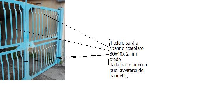

non voglio essere invadente. il telaio delle ante del cancello, credo sia scatolato 80x40 x 2 mm a spanne, vero, visto che le sbarre sporgono esternamente e il lato interno è libero, li ci potresti accostare dei pannelli, delle lamiere, magari ci puo mettere i pannelli in plastica di policarbonato plexiglass tipo box doccia. tipo una vetrata opaca ma infrangibile, ci metti un controtelaio di rinforzo.
se ci metti lamiere in ferro si irrobustisce il cancello, ma diventa piu pesante, le ante sono a sbalzo credo e forzano sui cardini. giustamente se c'è vento a lungo andare potrebbe strappare il tessuto, le fascette si potrebbero logorare, e fare volare via la rete . magari parla con un fabbro o un falegname della zona. non posso essere invadente e darti una risposta. devi valutare tu in base alle tue tasche e alle tue esigenze.
