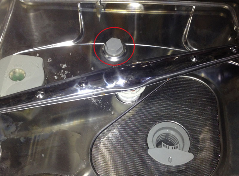

- sul fondo vicino al filtro c'è un tappo in plastica a testa esagonale che non viene citato sul libretto d'uso, devo dedurre che non sia qualcosa che meriti l'attenzione dell'utente medio?

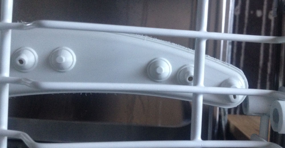

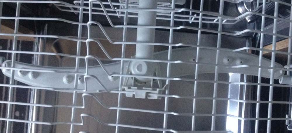

- guardando gli ugelli dell'irrigatore superiore alla ricerca di eventuali ostruzioni ho visto che 2 fori sono chiusi di fabbrica. E' normale o potrebbe essere un problema di produzione? Mi è subito venuta la voglia di aprirli... : Chessygrin :
O anche loro rientrano nella categoria di cui sopra (non abbisognano dell'attenzione dell'utente)?

il tappo sul fondo probabilmente era una predisposizione per la resistenza di riscaldamento in vasca.
I forellini invece saranno stati una modifica in base ai risultati nei test di lavaggio.

attenzione quando carichi il sale che non ne restino dei grani a contatto con l'acciaio (come nella prima foto) perché a lungo andare la vasca si corrode e si può forare.
Meglio caricare il sale subito prima di un lavaggio così il sale va via
