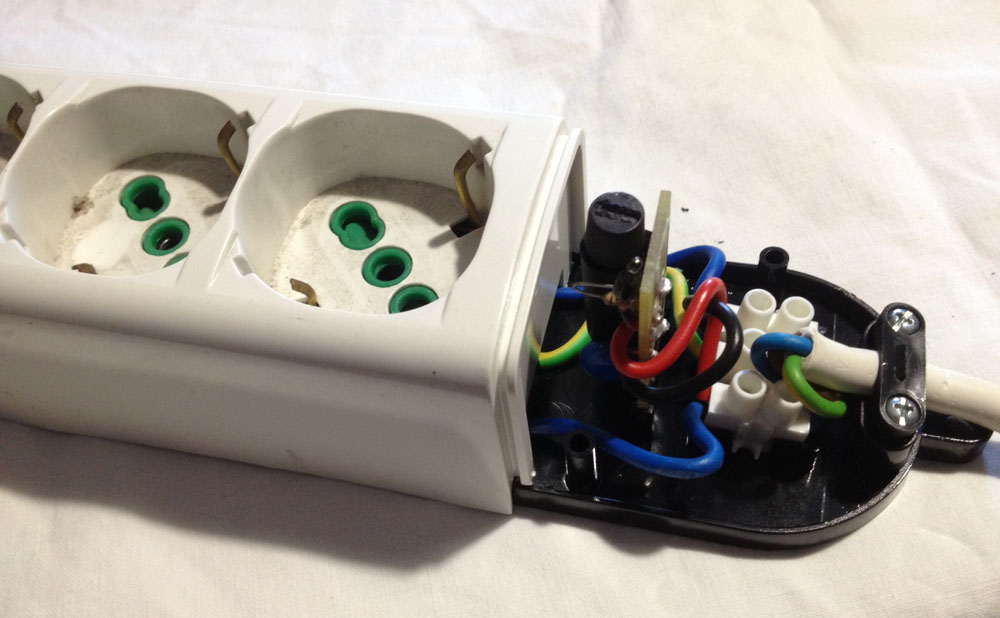

Ho anche provato ad aprirla. Si apre solo la parte relativa al fusibile, il resto non ha viti, pare incollata. Non sono riuscito ad accedere ai cavi dei singoli vani senza rompere nulla. Il fusibile è integro alla vista. Potrebbe essere in corto la scheda che lo ospita? Se così fosse potrei facilemte eliminarla.
Allego foto.
graazie, saluti
Sarà in corto, ma come verificarlo usando il tester?
Allego foto.
graazie, saluti
- sopra.jpg (111.59 KiB) Visto 5452 volte
- sotto.jpg (99.51 KiB) Visto 5452 volte

Io proverei a rimuovere la schedina che ospita il fusibile, non si vede bene che componenti sono presenti su di essa,
è probabile che ci sia un filtro di rete, a volte fanno brutti scherzi.
Escludila e vedi come si comporta.
Hai controllato che non sia la spina in corto?

Sono cumunque del parere, non vedendo segni di "arrosto" e se non senti l'orore inequivocabile, considerando che il fusibile
è integro, il colpevole sia qel circuitino, rimuovilo, non è indispensabile.
se usi uno strumento analogico, la lancetta non si deve muovere.

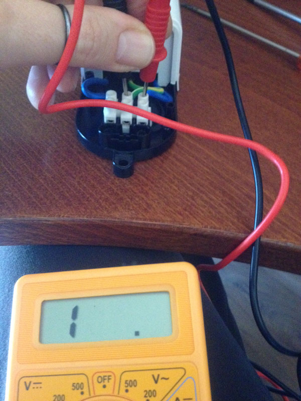

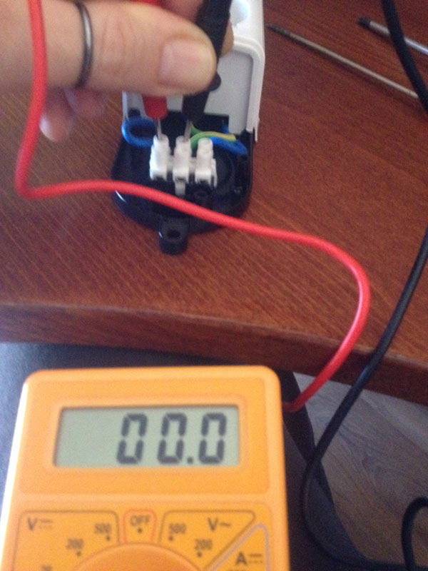

allora,
smontato il cavo ed anche il circuito, ai capi del cavo (che va alla spina) il valore è sempre 1, ai capi del circiuto smontato idem, ai capi che vanno verso i vani delle prese uno da 00.0 ed uno 1 (come da immagini allegate), esattamente gli stessi valori rilevati senza scollegare nulla.
Per quel poco che ho capito il problema a questo punto è in uno dei cavi che vanno ai vani, quindi bisogna aprire.
ma aspetto pareri più autorevoli del mio

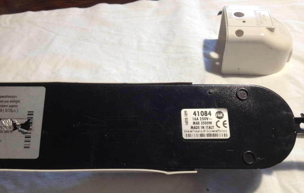

Re: ciabatta in corto: come verificarlo col tester?
esatto devi aprire, sicuro che sotto non ci siano viti nascoste sotto
dei tappini ? se non c'è niente prova ad infilare una vecchia carta
di credito o qualcosa di non appuntito tra la parte bianca e quella
nera perché dovrebbe essere accoppiata a pressione

probabilmente i fermi in plastica che tengono una delle lamine dentro alla ciabatta si sarà rotto e le lamine si toccano, mi sa che è da buttare
non ci sono viti nascoste da qualche adesivo/piedino/tappino sotto alla ciabatta?
Vedi se ci sono fori con viti sotto le etichette .
