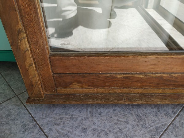

le macchie, come puoi vedere in questa voto ci sono già passato :(
