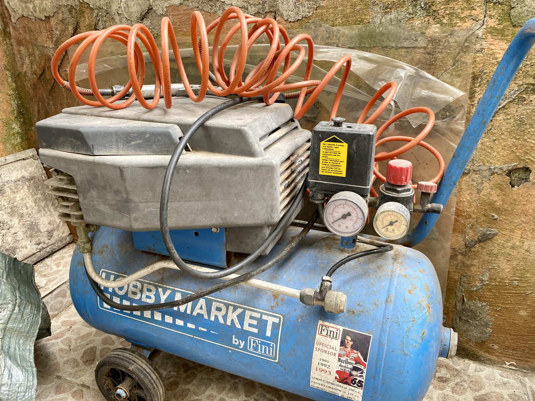

Salve,
ho un compressore per aria compressa, ha qualche anno ma è sempre stato in ottime condizioni e non ha dato mai problemi, ha diversi anni e "onestamente e ingenuamente" anche se usato pochissimo non ho mai messo l'olio lubrificante, ripeto non ha mai dato problemi. L'altro giorno, quasi come fosse un'illuminazione, mi è venuto in mente che forse avrei dovuto mettere l'apposito olio e cosi ho fatto. Il problema ora è che, sempre ingenuamente "forse" ne ho messo un pochino oltre il dovuto e nel metterlo in funzione non carica più, fa solo un rumore /suono strano e nient'altro. Che dovrei fare visto che parliamo di compressore e di pressione bar importante?
Immaginefish name ideas
Grazie in anticipo.

Se proprio non parte io penserei più al condensatore guasto... :roll:
Re: Problema con compressore da giardino
Quindi il motore ronza e non gira?
Rimuovi la protezione e controlla manualmente se il motore
gira agevolmente, se gira, fai come ti è stato detto, sostituisci
il condensatore.
Non insistere ad alimentarlo perchè rischi di danneggiarlo
Controlla la ruggine sul serbatoio, se è solo superficiale, rimuovila
e dai uno strato di protettivo, se è profonda, è pericoloso farlo funzionare

IL fatto è che prima di mettere l'olio funzionava benissimo, messo l'olio (e forse ne ho messo in eccesso) si è ingrippato. Forse dovrei levarne un po'..ma non so come fare.

Ma non c'è il livello dell'olio? Poi, scusa, da che cosa lo deduci che il motore è ingrippato, se ancora non hai fatto la prova di vedere se gira manualmente... : Fuck You : è la più importante per capire se è un fatto elettrico o meccanico. Poi non hai neanche detto se ronza oppure no... : WohoW :

Un motore si può grippare per mancanza di olio, non certo per un suo eccesso.

Quando lo aziono il solo rumore che fa è solo il ronzio, ho provato a levare un pochino di olio ma non saprei se quello in eccesso ha provocato il blocco..tanto è che è successo proprio dopo aver messo l'olio. di più non saprei dire, scusate ma non sono afferrato in compressori..eheheh...
Messaggi: 9704
Se fa solo un ronzio ci sta che sia solo il condensatore... come ci sta che sia bloccato il motore. Però se non fai la prova di girarlo a mano, non scoprirai mai quale delle due è. : Fuck You :
