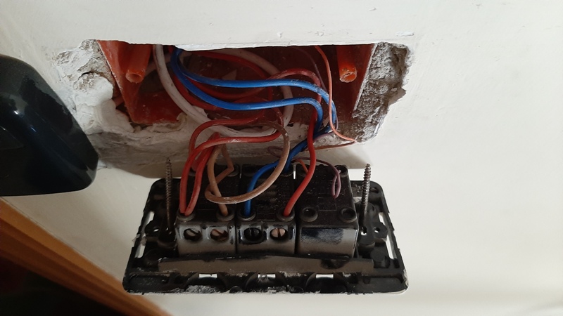

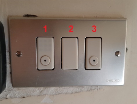

Buonasera,
devo sostituire una vecchia placca interruttori BTicino serie Magic con nuova placca interruttori serie Matix.
Allego foto dell' attuale configurazione.
Trattasi di pulsante luci scala ( credo invertitore in quanto con n. 4 punti ) + interruttore luce secondaria + campanello
Che tipo di interruttori serie Matix devo acquistare ?
grazie

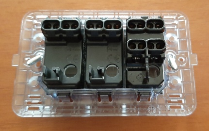

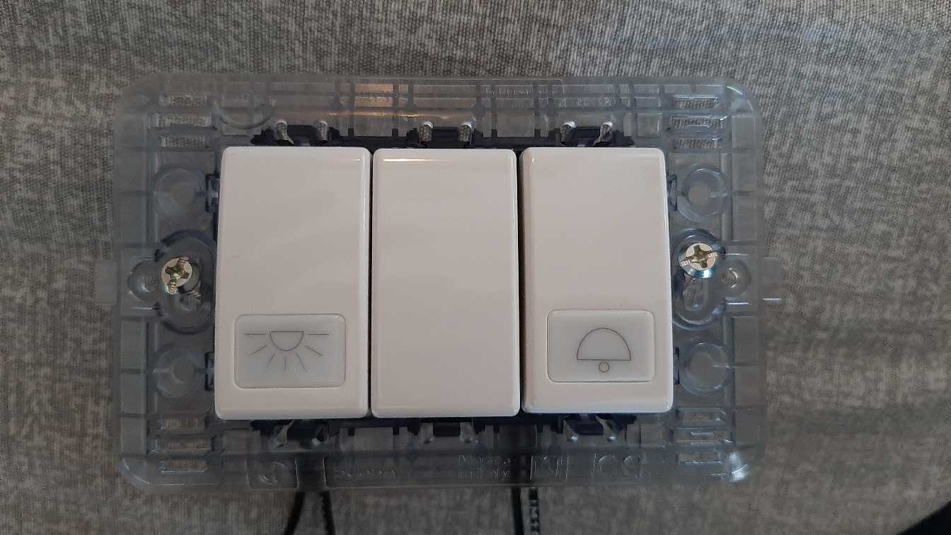

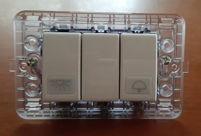

Questa è la nuova configurazione che avevo pensato di introdurre, ma non sono sicuro sul tipo di interruttori che ho scelto e sul come andare a fare i collegamenti ....
Re: sostituzione interruttori BTicino Magic con Matix
Prima avevi: un pulsante, un deviatore e un invertitore, mentre adesso al posto del deviatore hai messo un interruttore.:o Quindi ci credo che così tu abbia problemi di collegamento... :D ma quando hai sostituito l'interruttore con un deviatore il resto viene da se: basta che tu colleghi i fili come erano messi prima. Però così mi sembra troppo banale... ci deve essere per forza qualcosa che mi sfugge...:roll:

giovanni ha scritto:Prima avevi: un pulsante, un deviatore e un invertitore, mentre adesso al posto del deviatore hai messo un interruttore.:o Quindi ci credo che così tu abbia problemi di collegamento... :D ma quando hai sostituito l'interruttore con un deviatore il resto viene da se: basta che tu colleghi i fili come erano messi prima. Però così mi sembra troppo banale... ci deve essere per forza qualcosa che mi sfugge...:roll:
Ti ringrazio per il pronto riscontro.
Perdonami ma sono abbastanza pratico .... ma meno teorico in materia Elettrica.

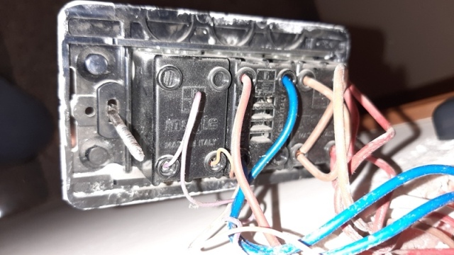

Infatti quello che avevo notato era che il frutto centrale vecchio è composto da tre punti mentre il nuovo è di due ( provvederò a sostituirlo con un deviatore ) .
Una domanda relativa all' invertitore : quello che avevo prima era a pulsante mentre questo è basculante.Esistono a pulsante nella serie Matix ? spero di si ......
Per i collagamenti la vedo più dura in quanto i morsetti sono posizionati diversamente rispetto ai Magic .....
braca1973 ha scritto: Una domanda relativa all'invertitore : quello che avevo prima era a pulsante mentre questo è basculante. Esistono a pulsante nella serie Matix ? spero di si ......
Lo sapevo che la facevo troppo facile... :D se quello di prima era un pulsante come faceva ad essere un invertitore? Più facile che comandasse un relé passo passo: premi il pulsante la lampada si accende, lo ripremi la lampada si spegne. Quindi se è così, a parte il modello, su quella placca ci devi mettere esattamente gli stessi componenti... e se c'era un pulsante, un pulsante ci devi rimettere. E, senza dubbio, nella serie Matix esiste anche il pulsante.
Per i collegamenti la vedo più dura in quanto i morsetti sono posizionati diversamente rispetto ai Magic .....
Per questo non ti preoccupare, se hai un tester non è difficile ritrovare le solite posizioni di prima. :)

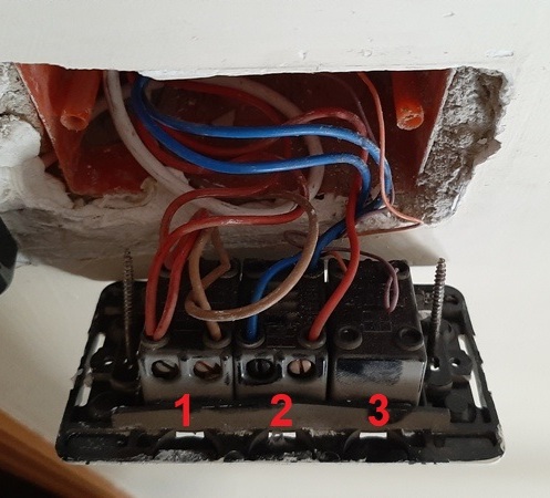

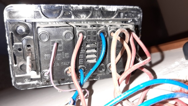

Trattasi di pulsantiera comando luci e campanello disposta in corrispondenza di porta ingresso appartamento al secondo piano di abitazione privata.
1) Pulsante di comando luci scala collegato con sistema a relè ( n. 4 morsetti con n. 3 fili marroni e n.4 rossi collegati )
Questo pulsante di comando accende e spegne le luci della scala ( in totale n. 3 punti luce di cui questo è l’ ultimo in cima.
2) Interruttore per accendere e spegnere un’ ulteriore punto luce indipendente ( n. 3 morsetti con n. 2 fili blu e n.1 rosso), non comandato dal precedente pulsante.
Questo punto luce si trova nella parte superiore della scala pertanto di poco utilizzo e per questo non compreso nel sistema di accensione a pulsanti con relè.
3) Pulsante campanello appartamento ( n. 2 morsetti con 2 fili sottili collegati )
Ho provato a cercare corrispondenze tra Matix e Magic ma onestamente mi trovo in difficoltà in quanto mi mancano le basi dell’ elettrotecnica.
Grazie ancora per la disponibilità

giovanni ha scritto:Intanto cerchiamo di chiarire la faccenda dell'invertitore a pulsante. E' come ho detto, che quel pulsante comanda un relé passo passo, oppure no?
Cerca di spiegare come funziona l'accensione della luce scale.
Spero che le info che ho aggiunto siano sufficienti per farti capire meglio la situazione attuale.

Dalla foto non si capisce quanti contatti abbiano i pulsanti, per caso sono illuminati?
ti servono due pulsanti (posizione 1 e 3) ed un deviatore.
Se fossero dei semplici pulsanti potresti prendere:
Pulsante Matix normalmente aperto - codice AM5005
Deviatore Matix - codice AM5003

roby ha scritto:Dalla foto non si capisce quanti contatti abbiano i pulsanti, per caso sono illuminati?
1 e 3 sono pulsanti illuminati .
Il problema è il numero di morsetti che nel pulsante 1 e' di 4 morsetti, mentre nel pulsante 3 già ho 2 morsetti.

Riesci a leggere il codice del pulsante 1?
braca1973
Messaggi: 28
Iscritto il: sab 16 mag 2020 2:14 pm
Messaggio da braca1973 »
roby ha scritto:Riesci a leggere il codice del pulsante 1?
No, dovrei smontarlo e capire meglio di cosa si tratta . Pensavo che la questione fosse più semplice da risolvere ....

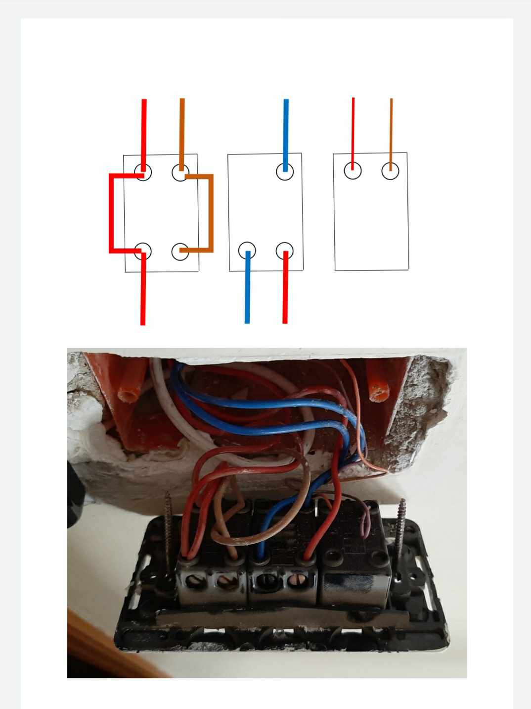

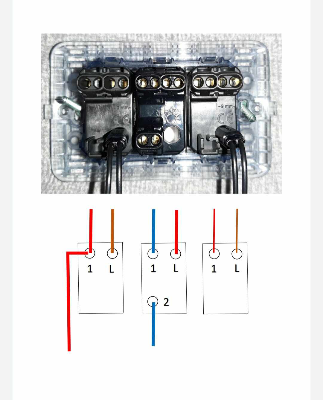

Cosa ne pensate di questa configurazione? Può andare?
