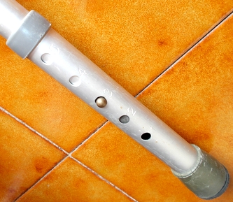

Ho un deambulatore del genere le cui gambe sono fissate alla struttura tubolare così
deambulatore DSCN3714_2.JPG (39.52 KiB) Visto 2830 volte
Il mio parente anziano che lo usa lamenta il "fastidio" dato dal rumore dello sbattere tra i fori delle gambe ed i bottoncini ad ogni passo. Mi sono già accertato che il rumore è causato solo da tale fonte perchè ho già provato a rimuovere tutte le gambe e non si sente nulla.

Non so se è importante ma, a guardare foro e bottone da questo lato
deambulatore DSCN3707_2.JPG (75.27 KiB) Visto 2830 volte
si evince meglio che il foro della gamba è "stirato" verso l'alto e non circolare, al contraio degli altri, e questo perchè è stato sollecitato dal bottone, che presenta anche un "taglio" in corrispondenza della zona dove impatta col foro e questo per farlo agganciare meglio (credo). Ciò che mi preoccupa è che, anche mettendo una vite, questa entrerà sì perfettamente nel foro del tubolare solidale alla struttura ma farà sempre gioco nel foro "stirato" della gamba, esattamente come adesso fa il bottone e quindi forse non risolverei l'aspetto "sonoro".
Come mi consigliate di risolvere?

se trovi dei rivetti col diametro del foro hai risolto,
se non li trovi prendi i più grossi che hanno fai 4 nuovi fori e vai

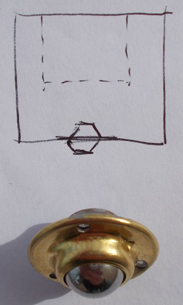

Riguardo il 1^ punto, avevo pensato di usare delle ruote con cuscinetto a sfera al posto delle normali ruote in dotazione. Ciò che vorrei fare è costruire un "accessorio" del genere
deambulatore cuscinetto DSCN4537_2.JPG (26.66 KiB) Visto 2343 volte
da innestare al bisogno nei piedi delle gambe normali, poi quando esce fuori casa lo sfilerà agevolmente. Mi sono già procurato dei blocchetti di legno ma non so qual è la maniera più veloce per praticare quell'incavo dove si inseriranno i piedi. Basta usare una grossa punta da trapano e praticare più fori adiacenti? Mi pare che non ha senso usare una fresa a tazza perchè non è passante e dunque non so come poi rimuovere la massa di legno.
Riguardo il 2^ avevo banalmente pensato di usare dei pezzetti di spugna per lavare i piatti messi sotto i piedi e mantenuti in sede da un pezzetto di tessuto legato con dell'elastico... come fosse un uovo di pasqua per capirci. L'importante è che possa sfilare il tutto quando porta il deambulatore fuori casa.
Re: Insonorizzare deambulatore
Riguardo alla foratura dei tasselli ti serve una punta fostner. Con pochi euro ti prendi una confezione che parte dal d.15 errriva fino a 35. Però non ti credere che anche le sfere in acciaio non facciano rumore... quando arrivano alle fughe, te ne fanno anche di più. : Fuck You :

Mi sono accorto (dopo l'acquisto!) del casino che fanno queste sferette quando incontrano una fuga. Che consigliate di fare a questo punto? Come detto vorrei modificare il deambulatore per renderlo quanto più "docile" possibile e spostare in laterale le ruote, quando stanno in posizione dritta di marcia, comporta un certo sforzo fisico per l'utilizzatore.

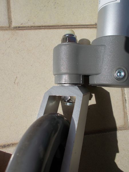

Ne approfitto anche per chiarirmi un dubbio. Le nuove ruote erano un po' troppo lente per i miei gusti, quindi ho smontato tutto e lubrificato con grasso.
deambulatore dado antisvitamento DSCN4533_2.JPG (38.25 KiB) Visto 2326 volte
deambulatore ruota DSCN4531_2.JPG (37.65 KiB) Visto 2326 volte

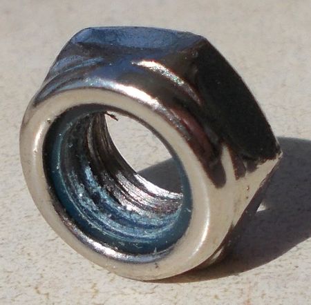

Ho rimesso in sede il dado antisvitamento però dopo qualche giorno si è sfilato. Il mio errore è stato di riutilizzarlo, ovvero devo prenderne uno nuovo? In questi casi l'unica soluzione è il dado antisvitamento?
Il dado autobloccante è la cosa giusta, per cui ce li deve mettere nuovi. Per le sferette era chiaro che ti avrebbero fatto più rumore. : WohoW : Perché il problema sono le fughe fra le piastrelle. Però una soluzione potrebbe essere quella di metterci dei pattini in teflon rettangolari, che scavalcano le fughe senza entrare dentro. Praticamente, invece di toccare in un punto
toccano in un piano. Magari vanno bene anche tondi... l'importante è che abbiano un diametro di un 50mm con una smussatura dolce di circa 10-20 gradi.
