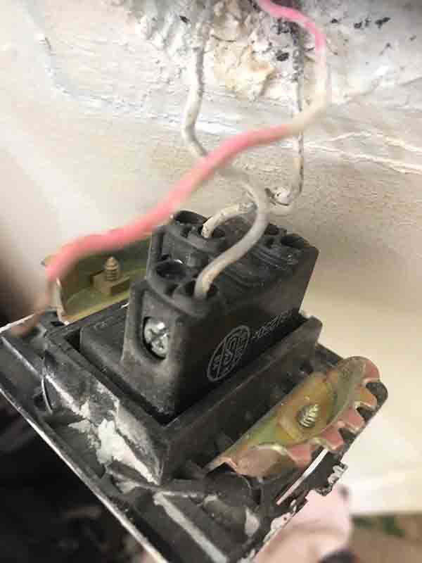

Sono in affitto, quindi non conosco perfettamente l’impianto,posso dire che il lapadario ha una sola presa per tutte le lampade che si accendono contemporaneamente, nell’interruttore per accendere ci sono solo 2 fili 1 che presumo porti la corrente è uno che dopo l’interruttore che interrompe porta al lampadario, poi nn ci sono altri fili nella scatoletta...forse solo uno ma è scollegato dall’interruttore, a sto punto penso che il fil o scollegato vada riattaccato?
Re: Lampadario lampade a led
l'interruttore sta cosi' ma funziona lo stesso

Se al lampadario arrivano 4 fili (non mi hai confermato questa cosa però) e ne sono attaccati solo tre (fase, neutro e terra) allora il quarto (che dovrebbe essere staccato) corrisponde a quello staccato nel tuo interruttore.
Per quanto ho potuto capire:
1) No, il filo staccato nel tuo interruttore non deve essere collegato.
2) Non ho mai sentito che un problema di collegamento della terra possa far bruciare le lampadine a led
quindi, secondo me, a meno che a casa tua non ci siano sbalzi di tensione notevoli, ma in questo caso le lampadine led ti salterebbero ovunque, devi semplicemente cambiare le lampadine bruciata con altre di buona marca (una di quelle che da sempre hanno fatto lampadine per capirci) per risolvere il problema.
