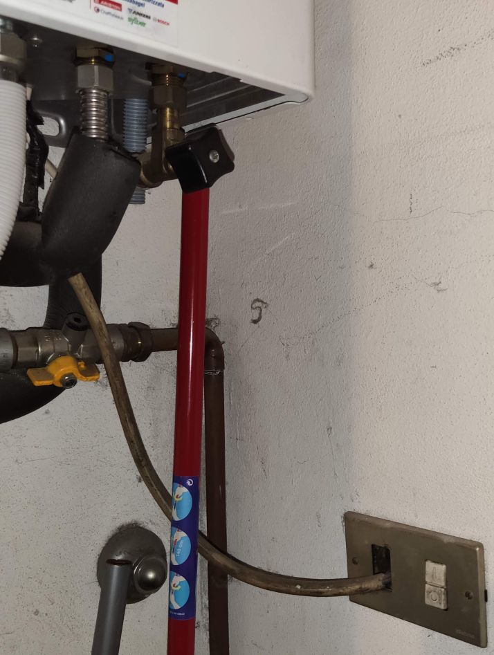

Ciao a tutti,
ho una caldaia esterna che al momento è collegata come vedete nella foto: un semplice cavo con interruttore.
Sul balcone mi farebbe comodo ricavare una presa, magari doppia, eventualmente mantenendo l'interruttore.
Non so se normativamente sia consentito ma quel che chiedo è:
- la caldaia può essere alimentata da una presa, modificando l'attuale cavo?
- è consentito ricavare una seconda presa per utilizzare, ad esempio, una piastra elettrica sul balcone o c'è il rischio di sovratensione?

la caldaia ha un consumo elettrico molto basso, quindi in linea di massima si può fare; per quanto riguarda il collegamento di una piastra elettrica questo dipende da com'è la sezione dei fili della linea che porta la corrente alla caldaia (se fai una foto aprendo la scatola ti sapremo dire meglio).
Dopo queste premesse, il consiglio è togliere quello che hai poichè quella è la serie Bticino magic non più in produzione (oltre al fatto che
quella placca non è a norma). Potresti acquistare la serie Vimar Plana che ha un ottimo rapporto qualità/prezzo prendendo un interruttore bipolare (per comandare la caldaia immagino), una presa bipasso ed un foro passante per il cavo; se dovessi pensare di mettere una presa anche per la caldaia, non tornerebbe più utile l'interruttore bipolare.

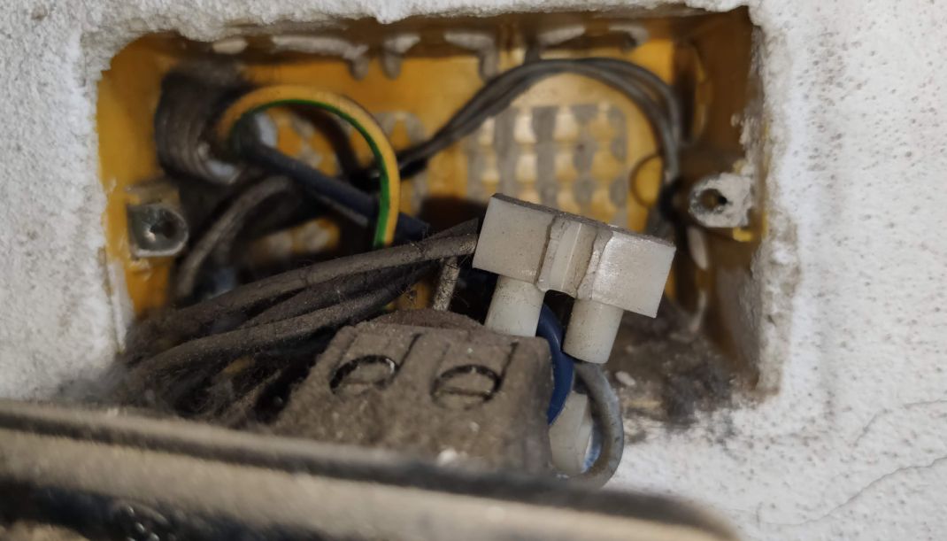

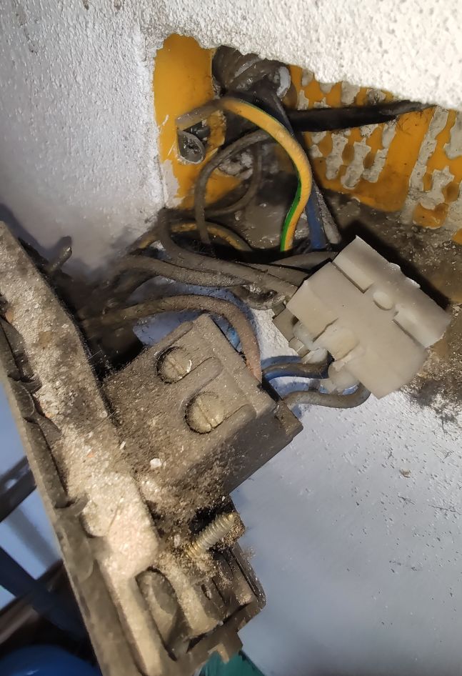

Ecco le foto.
- interna
- interna.jpg (74.94 KiB) Visto 2576 volte
- esterna
- esterna.jpg (108.03 KiB) Visto 2576 volte

L'interruttore va preso bipolare "Interruttore 2P 16AX", quello con "I" e "O" per capirci.
Io farei che l'interruttore comandi solo la caldaia e la presa sia sempre alimentata.
il gialloverde della linea lo colleghi al centrale della presa, mentre il Blu ed il Nero lo colleghi agli altri due poli; da qui riprendi il blu ed il nero e li colleghi a due poli dell'interruttore bipolare (o in alto o in basso è indifferente).
Il cavo della caldaia va così collegato:
Il gialloverde al polo centrale della presa;
i due fili che ti rimangono li colleghi ai poli rimasti liberi dell'interruttore rispettando il neutro (Blu) e la fase (Nero) se puoi individuarli dal cavo.
