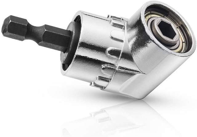

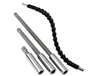

dovresti postare una foto della tua installazione in ogni caso ci sarebbero
un paio di soluzioni per avvitare quelle viti una è quella del mandrino angolare
l'altra è quella della prolunga porta inserti come queste

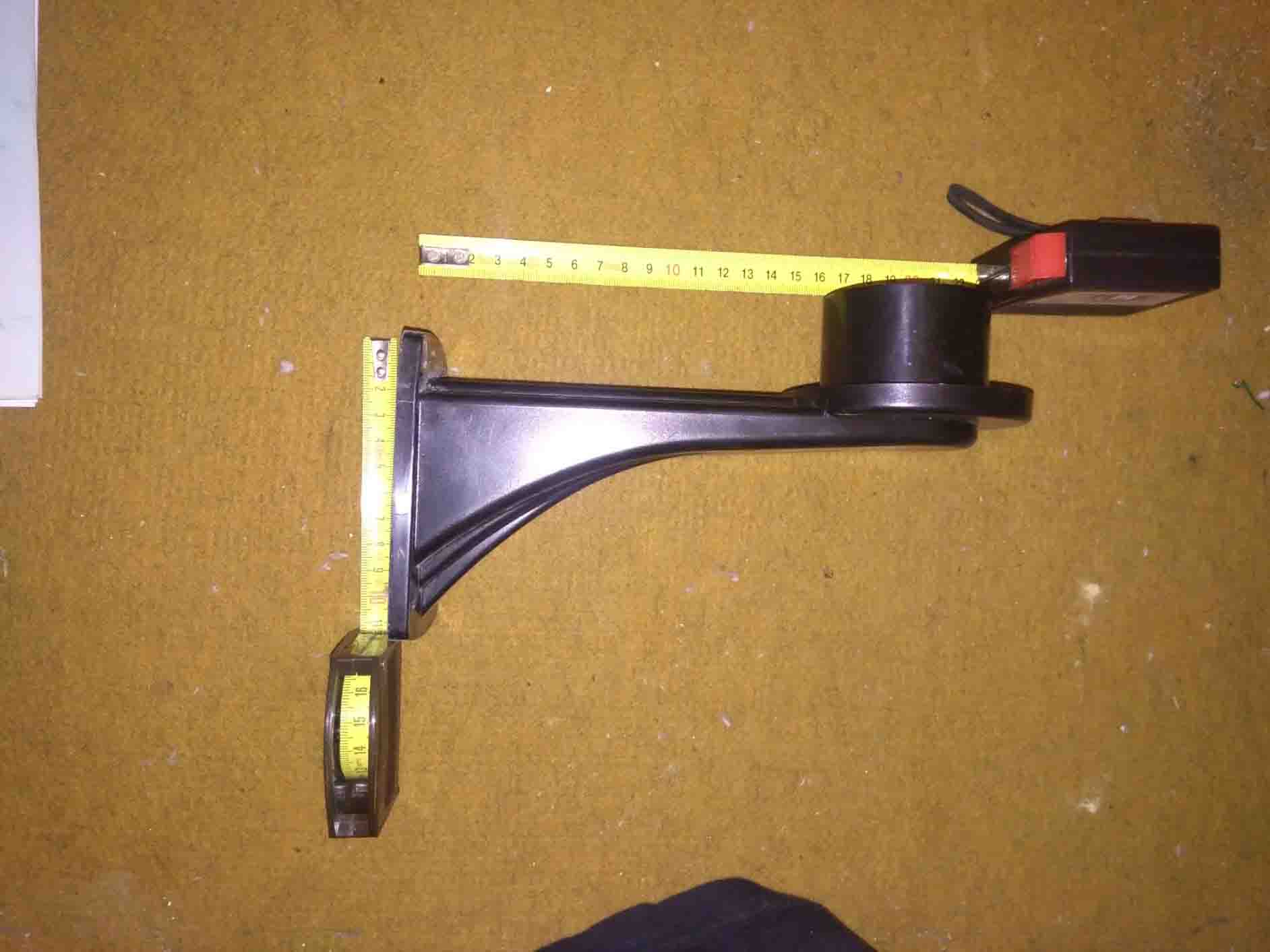

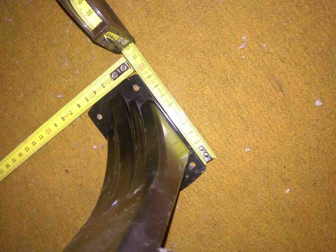

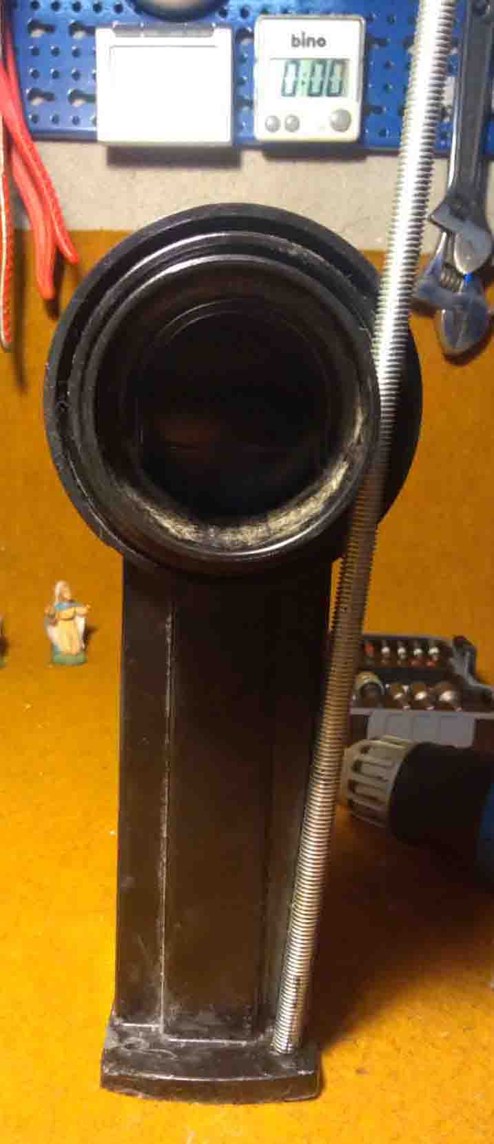

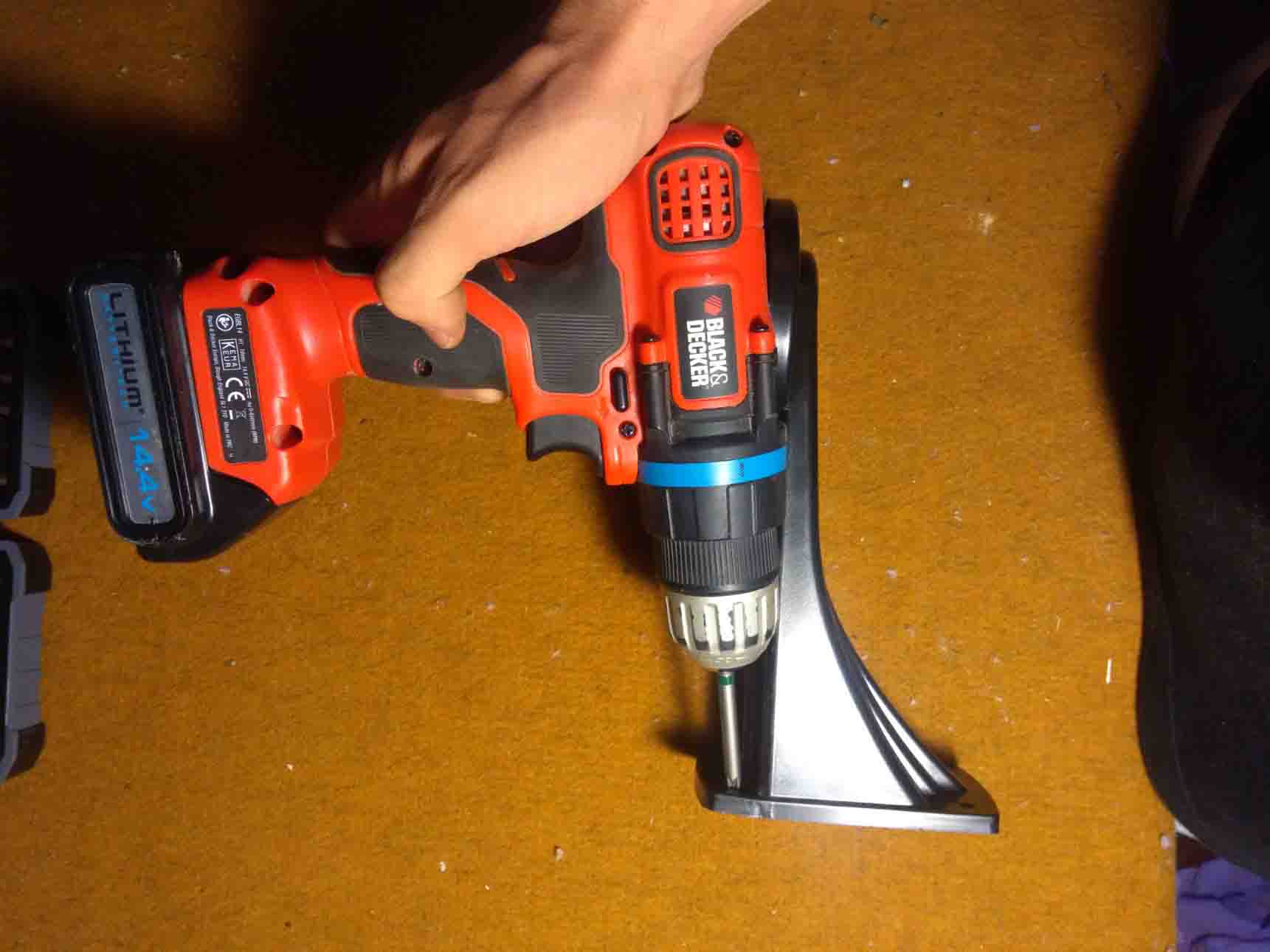

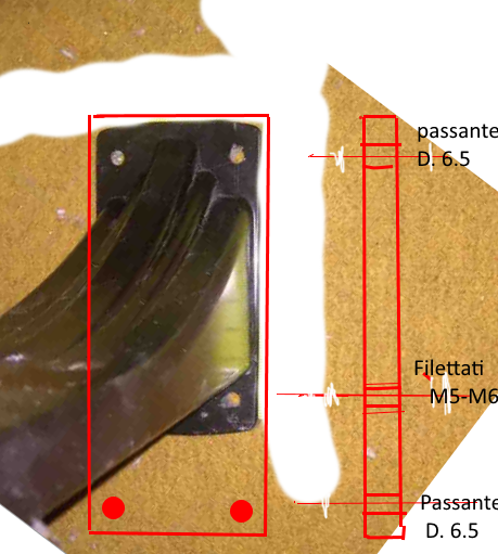

Ciao a tutti,
In allegato mostro i dettagli del pezzo.
Si tratta di un "monoblocco" in plastica e quindi non posso smontare la base dal braccio (avrei dovuto valutare meglio prima di comprarlo, ma ormai è questione di principio attacare quel coso al muro).
Il braccio supporto per la lamapda (lato muro) presenta fori (diametro 6) disposti ai vertici di un quadrilatero.
I due sotto al braccio mi risultano facili da ulilizzare, mentre quelli che si trovano sopra il piano del braccio sono un incubo
L'installazione non lho ancora fatta (non ho problemi di spazio) quindi ho messo delle foto dove mostro l'ingombro dell'avvitatore.
Inoltre con l'aiuto di una barra sottolineo che anche se volessi usare un cacciavite di 20cm il braccio porta faretto risulta essere comunque tra le scatole (mi ricorda un paio di colleghi che ho in ufficio).
Quindi in base ai vosti consigli mi si prospettano diverse alternative:
- informarmi se posso cambiare il mandrino all'avvtatore
- provare con un rimando che si possa "piegare"
- usare perni filettato + dadi (alternativa che mi piace un sacco)
- usare un ancorante chimico
- avvitare solo le 2 viti "sotto"

avevo dimenticato l'immagine con la barra filettata
- P_20200619_230613.jpg (49.42 KiB) Visto 3239 volte

non devi cambiare mandrino ma utilizzare una prolunga flessibile porta inserti
come questo
come questo

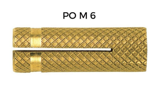

Anche se il cacciavite è inclinato come la barra della foto, avvita lo stesso. Poi se ti garba la vite esagonale, puoi usare un tassello ad espansione come questo:

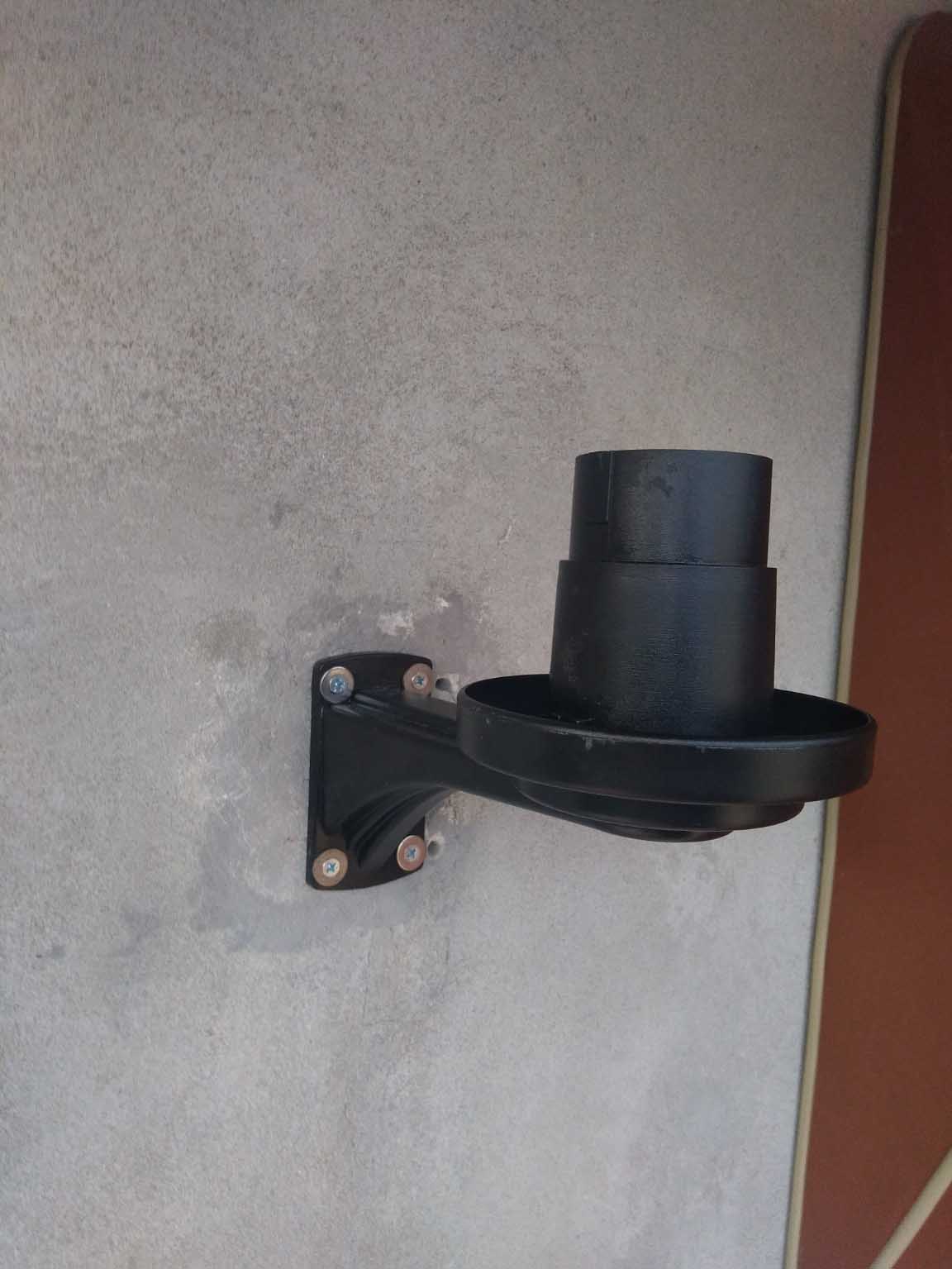

Ciao, a tutti!
Con moltissima calma sono riuscito a fissare "quell'arnese" di porta lampada seguendo il consiglio di acquistare una prolunga snodabile per l'avvitatore.
Nella foto riporto il risultato:
- Soddisfatto di non averlo appeso troppo storto!
- Purtroppo i 2 fori che si vedono alla desta della lampada sono i fori del porta lampada che è stato pensionato, provvederò in tempi non biblici a coprirli
Grazie ancora per la disponibilità!
