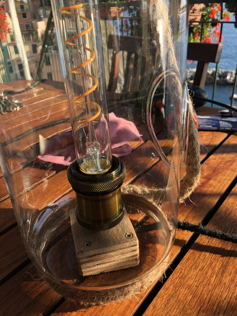

Alla fine ho usato un pezzo di multistrato, invecchiato solo un po’ con qualche buco, avevo messo 4 viti (solo per figura) ma le ho tolte
Che ne dite?

Messaggi: 4286
Re: Lampada Vintage Fai da te
se posso essere sincero, quel tassello di multistrato così non mi piace....gusto mio eh.... metterei o una cosa più piccola rivestita con la stessa corda che hai messo sopra oppure troverei un tassellino di noce che finirei con dell' olio di lino ;)
Red Max
Messaggi: 1688
Messaggio da Red Max »
devi comunque mettere qualcosa nel passaggio del cavo attraverso il vetro altrimenti rischia di danneggiarsi
°°Giacomo°°
Messaggi: 1296
Messaggio da °°Giacomo°° »
il foro è preciso, non ci sono parti taglienti :)
