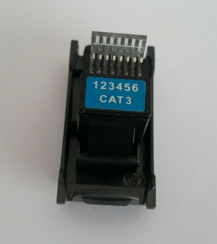

Ho acquistato la presa telefonica che si vede nell'immagine allegata.
Qualcuno mi sa dire di che marca è?
Mi occorre saperlo perché devo poi acquistare il materiale di supporto per montarla senza predisposizione nel muro al posto di una presa RJ45.
Nel muro ci sono 2 morsetti di colore blu. Come vanno collegati sulla nuova presa?

Sembrerebbe una Vimar Idea fuori produzione, ma così è difficile da capire. Per il telefono vanno collegati i contatti centrali (3 e 4).
Metti una foto dei fili che devi collegare.
