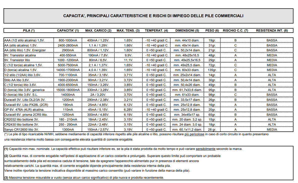

La capacità di queste 2032 è di circa 200mAh, e le danno per durare 5 anni... ma presumo senza interruzioni. Quindi mi sarebbe venuta l'idea di sostituire questa a bottone con due alcaline AA in parallelo. Difatti queste le danno per una capacità almeno 10 volte superiore delle 2032:
Per cui per riassumere:
- quanto sarà l'assorbimento di questo programmatore?
- quanta interruzione di corrente possono reggere le 2032?
- può funzionare metterci due alcaline AA in parallelo da 1.5V, o in base alla tabella (vedi colonna 2) ci sono delle controindicazioni?

Ma il gioco vale la candela?
Per mettere le pile alcaline dovresti mettere un portapile esterno che, a quel punto, non sarà più a tenuta.
E poi, non ti aspettare che la durata sia 10 volte superiore, le pile alcaline hanno una scarica interna maggiore rispetto a quelle al litio, quindi tra 50 anni non ne sarà rimasta neanche la polvere :lol: :lol: :lol:
