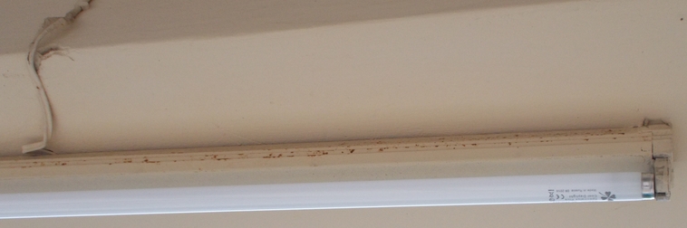

Il vecchio neon non funzionava più e così ho preso tubo e starter nuovi ma ancora nulla. Credo sia da stabilire se è il reattore che è andato oppure se c'è un'interruzione di corrente da qualche parte, considerata anche l'età dell'impianto, sta di fatto che devo smontare questa plafoniera sul soffitto del balcone
neon DSCN3829_2.JPG (99.27 KiB) Visto 6434 volte
Il problema è che è la prima volta e non so come si fa. Rimosso il tubo non vedo viti e chiedo a voi come procedere perchè non vorrei far danni :)

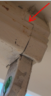

Mi devi scusare se sono così impedito ma non riesco a capire dove sono i dentini su cui fare forza col cacciavite per sloggiare il coperchio
neon DSCN3833_2.JPG (50.99 KiB) Visto 6418 volte
Puoi indicarmi nella foto dove premere? Grazie in anticipo.
Re: Smontare plafoniera di tubo neon che non funziona
Io proverei a far leva con un cacciavite a taglio nel punto indicato dalla freccia:

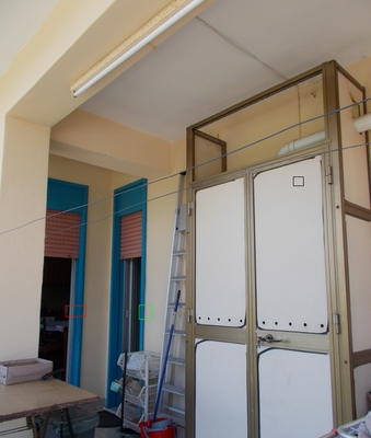

Il consiglio che vi chiedo è cosa mi conviene fare col pulsante del neon in cucina. Questa è la situazione da fuori
neon DSCN3848_2.jpg (94.64 KiB) Visto 6401 volte
Ho segnato in verde il punto nel corridoio dove si trova il pulsante funzionante, in rosso il punto in cucina col pulsante con la fase interrotta, in nero il punto di rattoppo/congiunzione sulla parete esterna dove i cavi che escono dal muro sono stati uniti a quelli che vanno al neon.
In altre parole vi chiedo se sia semplice in questo caso provare a far funzionare il pulsante in cucina, ovvero provando in qualche modo a ripristinare il cavo interrotto o magari con qualche altra soluzione ad hoc. Nella zona di casa dove si trovano i 2 pulsanti non vedo cassette di derivazione.

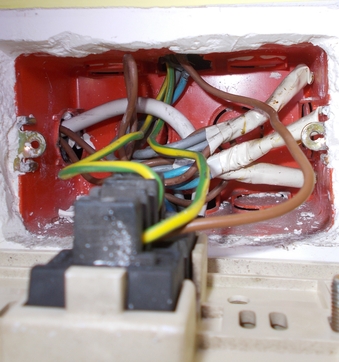

Mal che vada credo si possa sfruttare la cassettina mettendo una presa elettrica. Questa è la situazione all'interno
neon DSCN3849_2.JPG (112.44 KiB) Visto 6401 volte
Non sono del settore ma ritengo sconveniente il modo in cui l'hanno organizzata (per es. messa a terra e cavo di ritorno entrambi giallo-verde, nastro isolante e non mammut). A proposito: nei punti esterni di rattoppo/congiunzione del cavo del neon, che ho sbrogliato per verificare la fase, è meglio mettere nastro isolante oppure metto altro?
Un ultimo chiarimento. Col cercafase (range dichiarato: 120-240V) ho notato che, in certi punti controllati, il led era un po' "moscio", per es. il cavo marrone nella foto sopra, che porta la fase al pulsante del neon in cucina. Ho misurato la ddp tra questo ed un cavo giallo-verde ed il tester dà 106V. Si tratta di un tester cinese da 3-4eur e pure vecchio, quindi sarei propenso a dire che il tester è guasto, comunque è la prima volta che mi capita con questo tester e questo tipo di misurazione fatta in altri case, ed inoltre misura ancora bene la ddp continua delle batterie. Ditemi voi se un tester del genere può sballare tanto oppure se è il caso di attenzionare l'impianto effettuando qualche altra misurazione.
