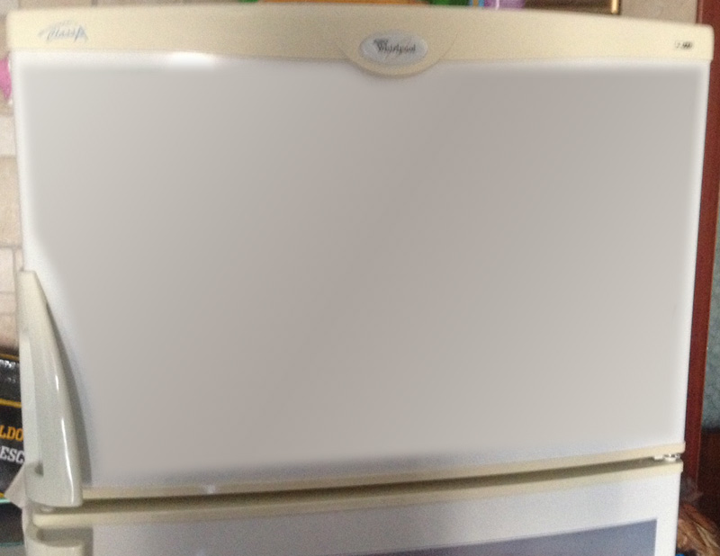

il frigo in oggetto è un whirpool di una 20ina d'anni fa credo, ereditato dai miei.
E' in ottime condizioni, ma il vano frigo non è a temperatura che dovrebbe. Leggendo qua e là vedo che la temperatura dovrebbe stare sui 5/7 gradi, mentre il freezer sui -20.
Ieri ho comprato un termometro da frigo e nel vano interno mi segna 15 (!) gradi, mentre il freezer sta sui -20.

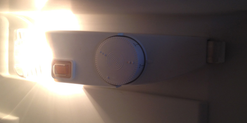

Il termostato interno è sempre regolato sul 7, che è il valore maggiore, quindo minore temperatura, ma ovviamente l'acqua (e purtroppo anche la birra) sono notevolnmente fresche, non fredde, tanto che da un paio d'anni la birra la devo lasciare una mezz'ora nel freezer per poterla bere.
Ora, indubbiamente qualcosa non va, ma se il malfunzionamento fosse del compressore anche il freezer dovrebbe essere più "caldo", mentre gravita su temperature corrette.
Termostato andato? Ci sono controlli che posso fare senza scomodare un tecnico?
Per il momento ho provato a mettere il termostato a 2, non sia mai che ho l'unico termostato "invertito" della serie whirpool...
Allego un paio di immagini giusto per identificare il modello.

Assolutamente a 7 non va bene la regolazione del termostato, per assurdo col caldo bisogna tenerla più bassa tipo a 2
regolato al massimo rischi che il compressore non si fermi mai e si forma un pacco di brina nel vano frigo che agisce da isolante riducendone il rendimento.
Sulla parete del vano frigo dovresti solo vedere delle goccioline che si ghiacciano quando il compressore sta funzionando e si sciolgono quando il compressore non sta funzionando.
Se vedi altre cose vuol dire che c'è un malfunzionamento.
Prova anche a spolverare la griglia che c'è dietro al frigo quella dovrebbe essere calda quando il compressore pompa il gas
Se vuoi misurare la temperatura del frigo immergi il termometro in un bicchiere d'acqua e lascialo dentro una mezza giornata al centro del frigo.
Quella è la temperatura media quella cioè alla quale sono gli alimenti dentro al frigo.
Dovrebbe essere sui 5-6 gradi
