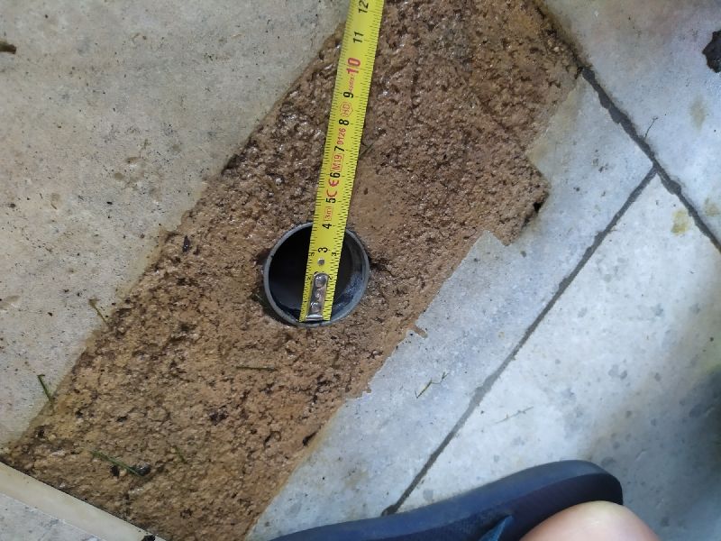

Ciao ragazzi sto montando una fontana in esterno comprata da Bricoman e da qua nascono dei dubbi...la fontana è in pietra fornita senza piletta, nel pavimento ho già ereditato un tubo di scarico grigio rapido diametro 40, che soluzione avete da darmi?sotto la fontana ho pochissimo spazio quindi l',idea sarebbe una piletta bassa con tubo del 49 sotto...esistono?

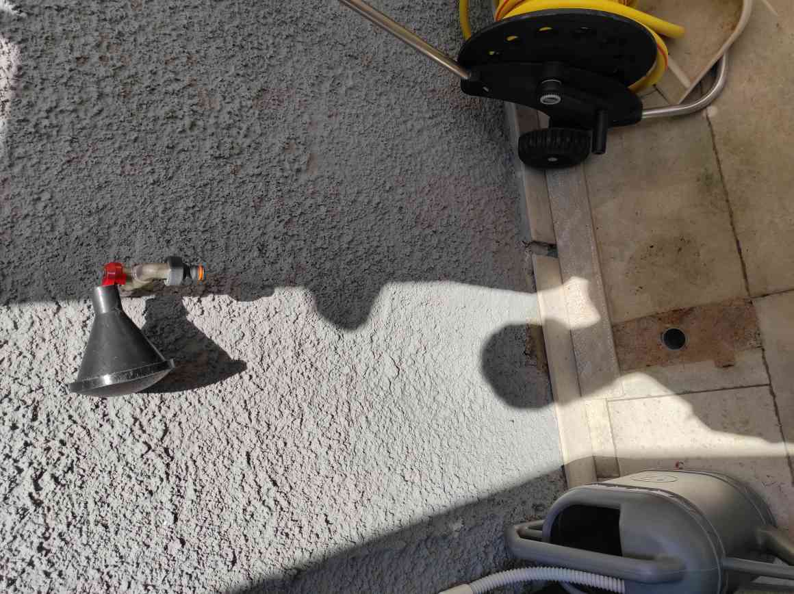

Per la presa d'acqua puoi fare senz'altro come hai detto, però se il rubinetto a muro è all'altezza giusta perché non usare quello? Poi il foro sulla pietra lo tappi come vuoi, tanto li non c'è pressione. Riguardo al tubo di scarico non ho capito cosa significa che hai poso spazio sotto... vuoi dire che la metti quasi a terra? Forse se mettei anche un foto di dove la vuoi mettere, anche rispetto al rubinetto presente nel muro, forse è meglio.

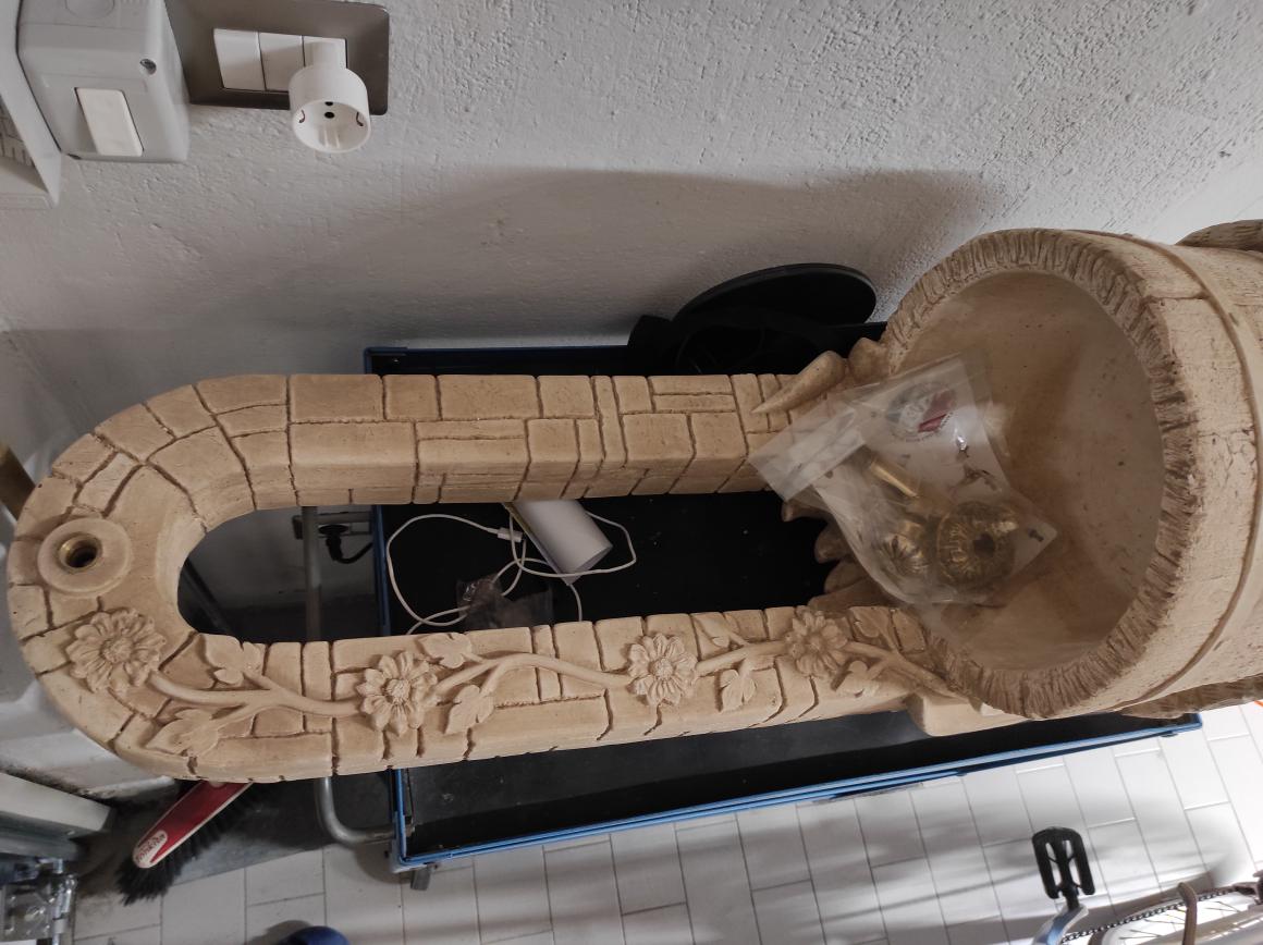

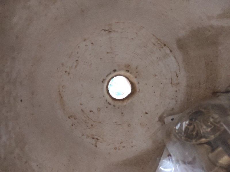

Ciao la fontana purtroppo ha un sistema per cui l'attacco è sotto( avrá un tubo interno), dopo carico le foto( al altezza rubinetto è tappata dietro), si la poso a terra dato che ho il pavimento quindi mi devo collegare allo scarico postato...dici è fattibile?grazie

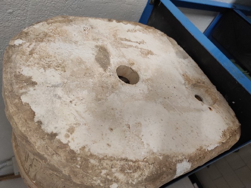

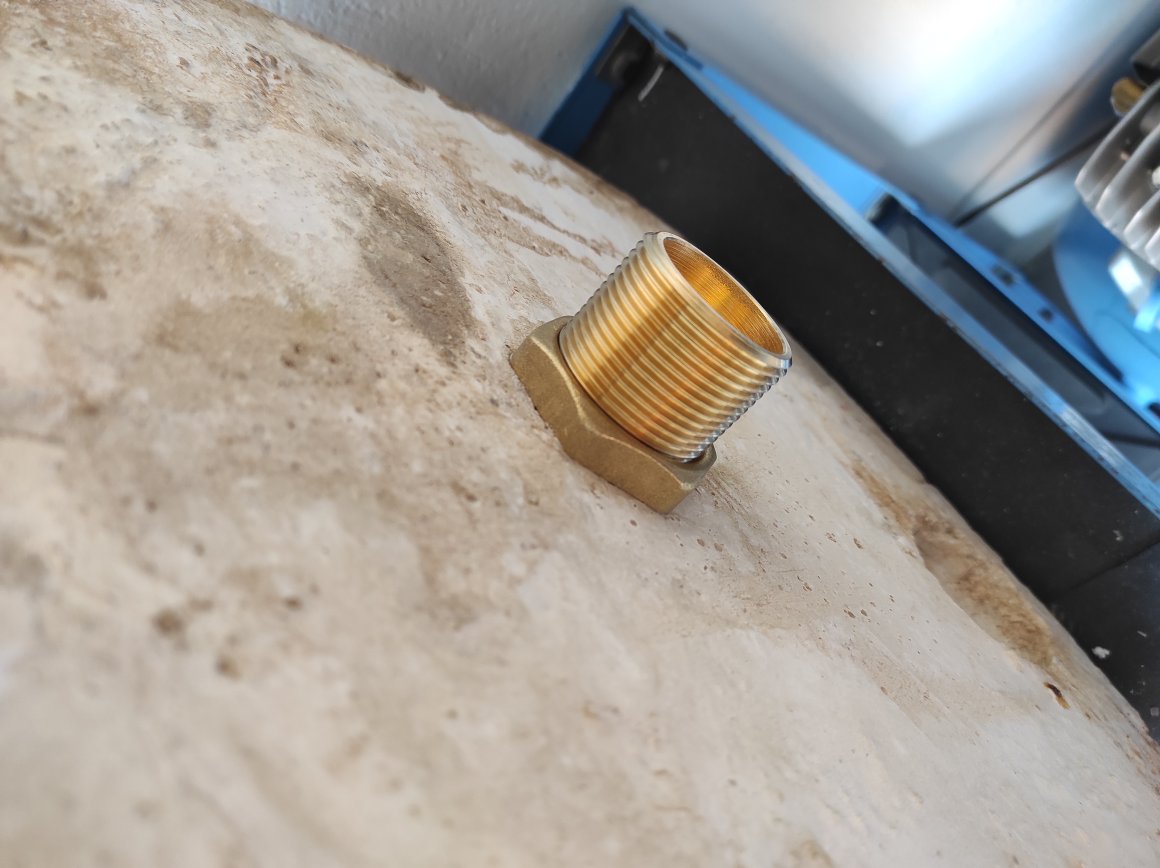

Ciao.ecco le foto dove va posata, ho comprato la piletta ma risulta lunghissima, dite di tagliare il filetto?
Al filetto cosa devo attaccare per andare nel tubo da 40???
Per il carico acqua dite di usare un flessibile da un metro oppure tubo rigido da 1/2 pollice e filettarlo poi completare con flessibile?

quel rubinetto che esce dal muro è troppo alto o troppo basso rispetto
al foro della fontana ?

mariobrossh ha scritto:quel rubinetto che esce dal muro è troppo alto o troppo basso rispetto
Non è in linea con lo scarico ed è più alto di 10cm
Messaggi: 17892
Re: Montaggio fontana giardino.. scarico?
e allora mettici un flessibile :)

Beh quello è semplice ma lo scarico????
